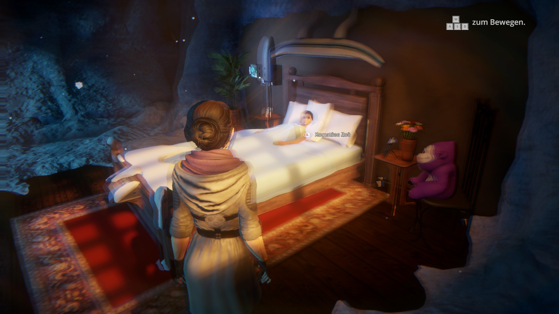

ALso ich habe die Treiber installiert und auch das Setup ausgeführt. Jedoch bei HItman 2 stürzt das spiel bei "3d spielen" ab und in Dreamfall Chapters kommt es zu Grafikfehlern, das ganze bild ist diagonal geteilt und schwarze Streifen sind zu sehen.
Ich habe einen AOC 3D Passiv Monitor mit dem ACER Inf Overwride
Das witzige ist, dass das Stereokopische 3D Bild funktioniert...

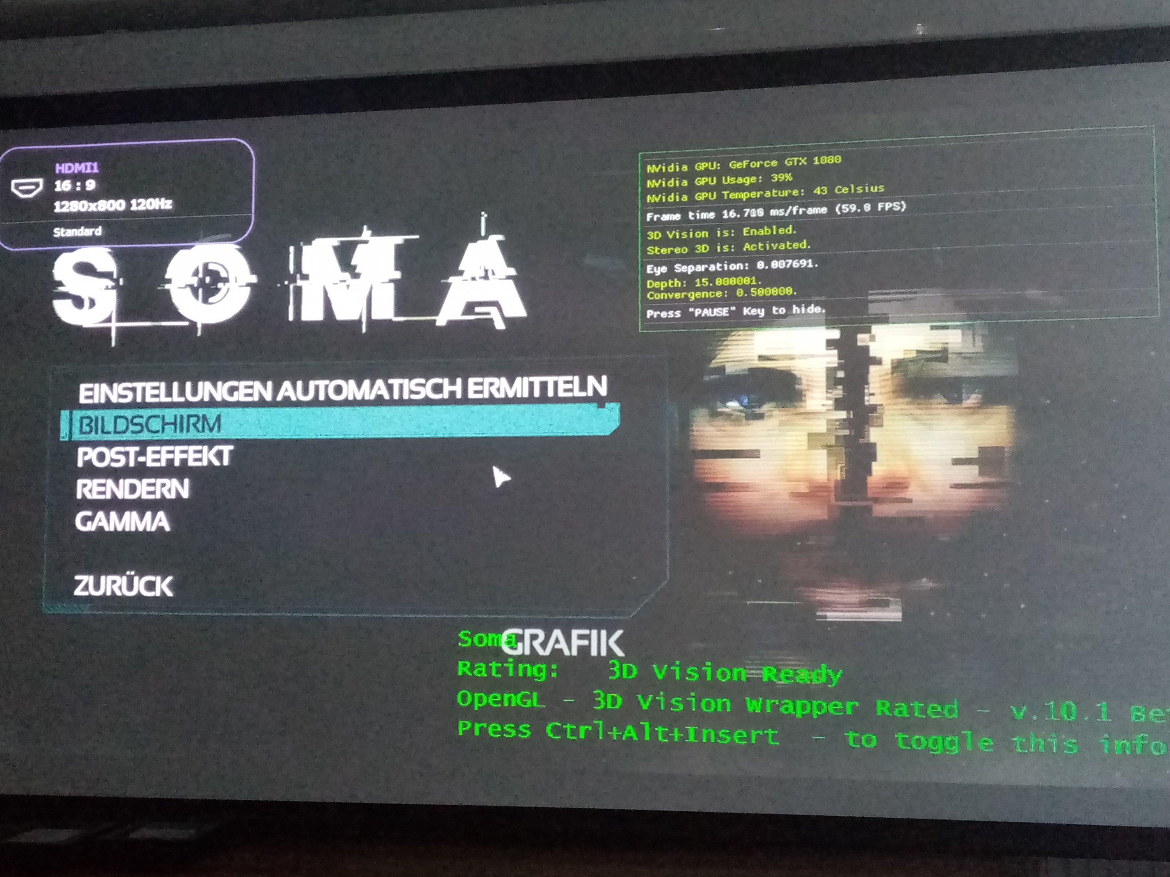

Ich habe jetzt das Spiel Soma gestartet und das sieht dann so aus:
3D Vision ist eingeschaltet.
Stereo 3D ist aktiviert.
Das Spiel läuft trotzdem in 2D weil mit der Auflösung 1280x800 120Hz kein 3D Möglich ist.
Wenn ich im Spiel Menü die richtige Auflösung auswähle "1280x720 60Hz" dann ändert das auch nichts.

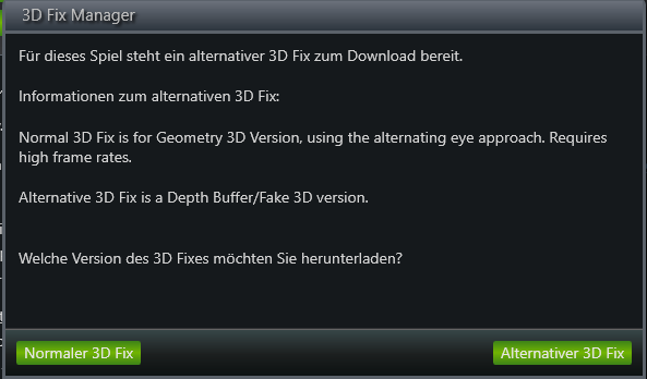

Eine weitere Frage wäre noch welchen Fix man anwenden soll. Den Normalen oder den Alternativen 3D Fix:
Vielleicht hat hier ja jemand eine Idee auch wenn die meisten nur noch in VR unterwegs sind ;)

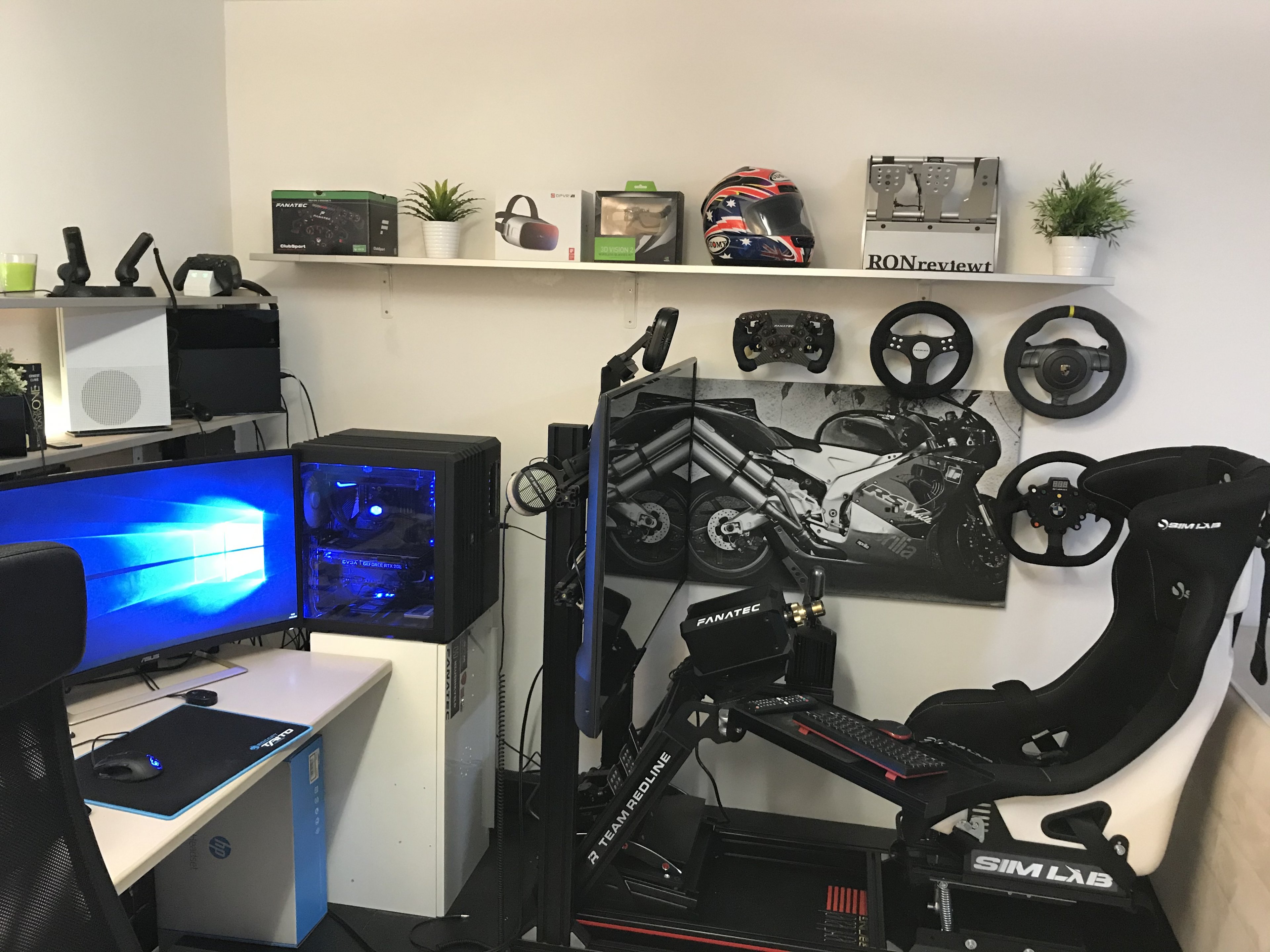

Platz spielt keine Rolle. Ich hab in meinem YT Studio 30 qm Platz und kann perfekt abdunkeln und in Sachen Schall ist alles gut isoliert.
Ich würde den Beamer am liebsten aufs Regal stellen. Da wo jetzt Helm und die silbernen Pedale stehen.

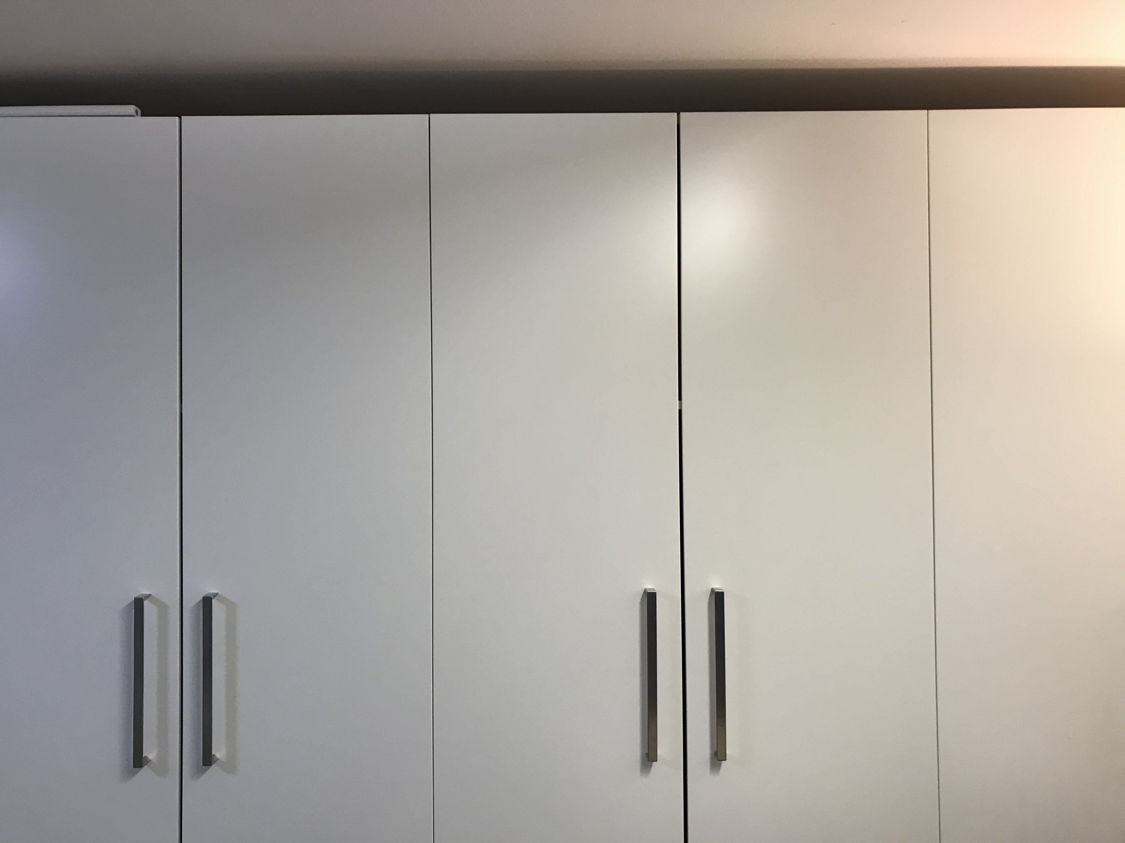

Gegenüber ist eine 5 Meter lange Schrankwand bis 10 cm unter die Decke hinauf.
Ich hätte einen Abstand von Beamer zu der Schrankwand von knapp 4 Meter.
Vor der Schrankwand würde ich eine ausziehbare Projektionsleinwand an die Decke schrauben. Der Rollkasten ist meist mit 7 cm Höhe angegeben. Das ginge sich dann theoretisch aus, wenn ich das Ding hochfahren muss um die Schranktüren zu öffnen.
Als Beamer schwebt mir dieser Optoma vor:
Optoma HD144X Projektor (Full HD, 1920 x 1080p 2x HMI, 3200 Lumen, 23.000:1 Kontrast, 3D, Zoom 1,1x) https://www.amazon.de/dp/B0793HJ137/ref=cm_sw_r_cp_api_i_Qk.UEb4KTVNHZ
Kann man ungefähr sagen auf welche Projektionsdiagonale ich bei meinen Maßen kommen würde?
