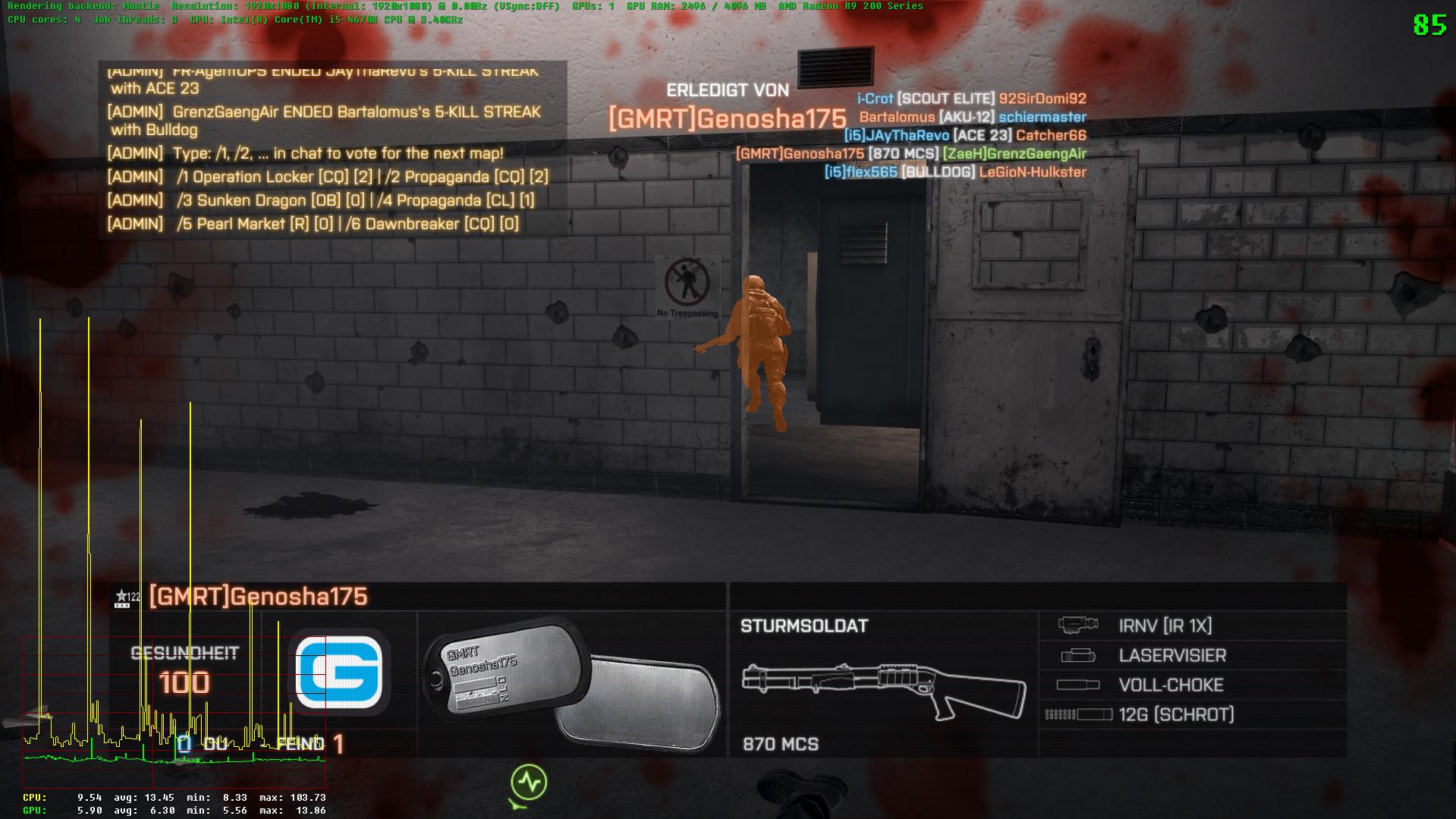

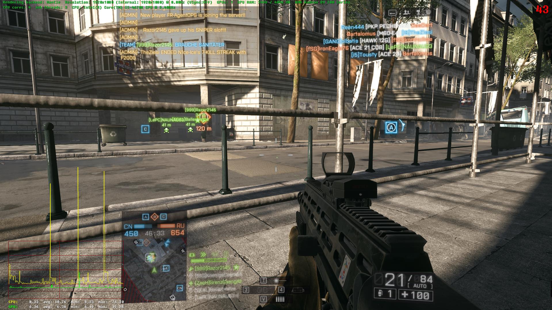

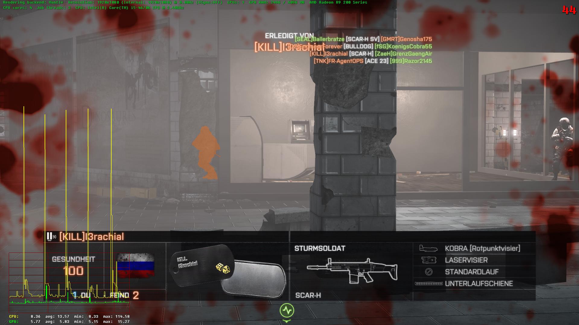

Ich habe das von Dir angesprochene Verhalten gestern mal ganz besonders auf den neuen Dragon's Teeth Maps beobachtet und gebe Dir absolut recht. Selbst mein i5 4670K@4,3GHz hat dort ordentlich zu tun und hat teils eine nahezu 100% Auslastung auch auf einem 32 Player Server. Die Aussage von Dir, das "...mein FX da nur ca. 45 FPS bei 75-80% Grakalast..." ist genau richtig analysiert. Wenn Du Beispielsweise eine R9 270X aufwärts benutzen würdest, dann würde wiederum Dein Prozessor unter Verwendung von Mantle nicht mehr den Flaschenhals darstellen.
GrenzGaengAir schrieb:Okay, denn der Bios-reset hat nix gebracht
Anhang anzeigen 431006 Anhang anzeigen 431007 Anhang anzeigen 431008
Wie man auf den Pic's sehen kann werden die Piks mit der Zeit immer größer. Bilder sind chronologisch aneinander gereiht.
Welche möglichkeit habe ich den Übeltäter zu entlarven?
