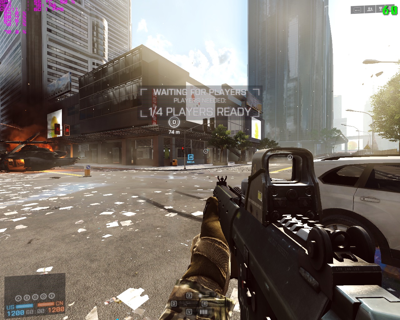

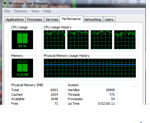

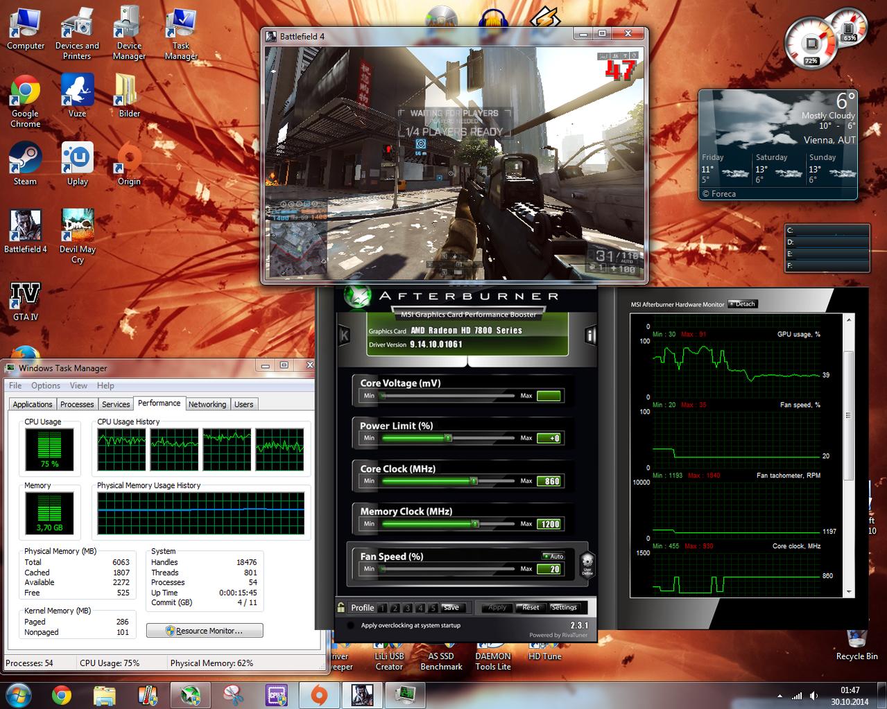

Verbaut sind ein i5-4570 mit Turbo, eine HD 7850 mit 1GB. Auflösung war 1/4 des Bildschirms, also 320x265, die Settings auf Ultra ohne AA und ohne Ambient Occlusion.
Die Auslastung sieht man ja, ich hab bei MSI Afterburner auch noch zum Testen den Kerntakt und Shadertakt auf Minimum gestellt und nur 2 FPS weniger bekommen. Was limitiert hier? Ich bin mit meiner Weisheit am Ende. Ist es der 1333 MHz - Ram?

CPU-Limit...
Hättest du eine AMD CPU verbaut, hätte ich noch geschrieben das du dir anständige Speicher kaufen solltst.
Ich habe an der gleichen Szene im übrigen knapp 70Fps (DX11)

CPU kann ich mir aber auch schwer vorstellen, da der Server leer ist und der Tower noch steht (also weniger Partikel).
Versuche einfach mal ein klein wenig den Prozessor zu übertakten, ob das was bringt in der gleichen Szene.
Hast Du Mantle aktiviert?

Der Fenstermodus frisst gut was an Leistung, egal in welcher Auflösung.
Hast du den Turbo denn am oberen Ende für alle Kerne fixiert?

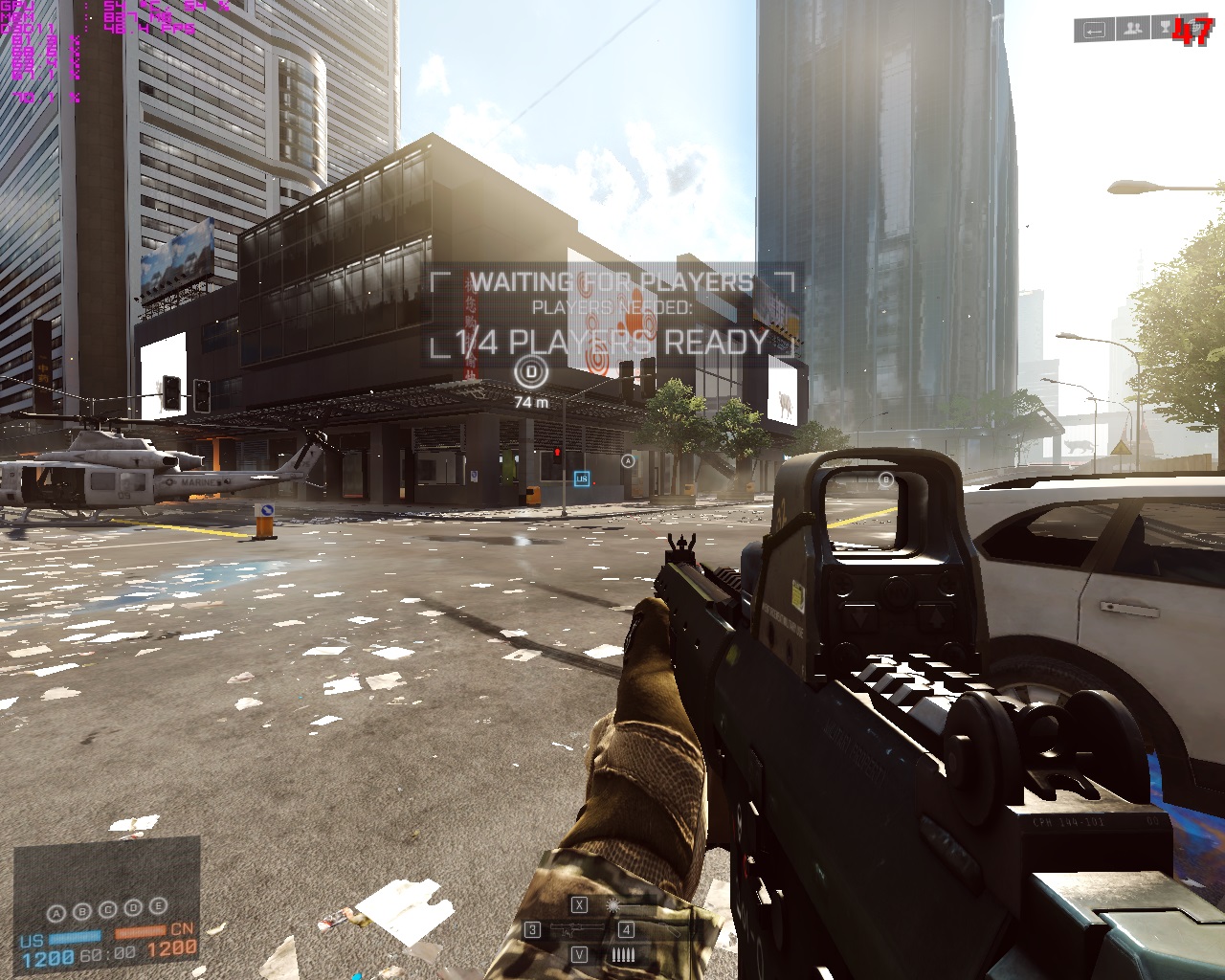

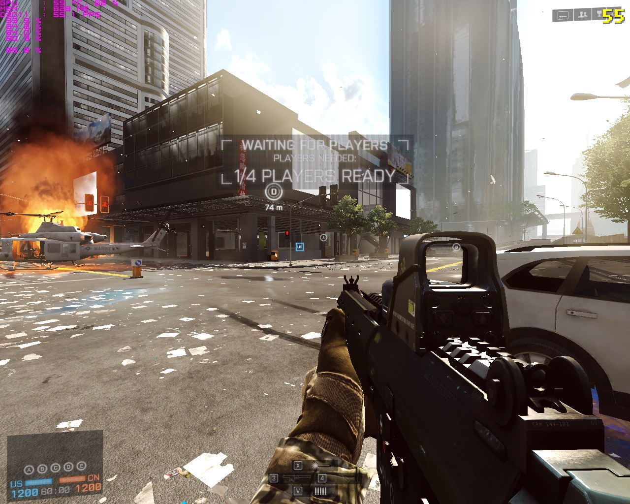

Es ist noch was viel interessanteres passiert und zwar, dass Vsync für die niedrigen FPS verantwortlich ist!
Ultra mit Vsync, DX11:
Ultra ohne Vsync, DX11:
Medium mit Vsync, DX11:
Medium ohne Vsync, DX11:
Und das, obwohl der Monitor 75 Hz hat - ein echter Fail von Dice!

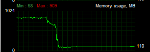

Das Spiel läuft jetzt durchaus spielbar bis auf die paar FPS Drops, die haben aber in den letzten Tagen sehr viele Leute bei BF4.
CPU läuft auf knapp 100%, Gpu auf 60% und VRAM auf 800/1024MB.
Die Cpu limitiert also scheinbar - schlecht optimiertes Spiel, kennt man ja.

Du weißt aber schon das dies normal ist für Vsync? Sobald die Frames unterhalb der Hz fallen halbiert Vsync entsprechend und 75Hz ist bei BF4 überhaupt kein Problem.Es ist noch was viel interessanteres passiert und zwar, dass Vsync für die niedrigen FPS verantwortlich ist!
Einfach mal die entsprechende auflösung@75Hz einstellen...

Nein, sondern weils so ressourcenverbrauchend ist. 4,5GB Ram insgesamter Verbrauch (Win7 + BF4) ohne ein einziges Tool im Hintergrund ist ja schon eine Zumutung.
Ich übertakte doch nicht meinen non - K - Prozessor, keine Lust durch den Bus - Takt was auseinanderzubringen.
Edit: Habe ein BIOS - Downgrade gemacht und jetzt auf allen Kernen 3,6GHz. Bustakt kann ich ohnehin nicht erhöhen, da es mein Board (H87 Pro4) nicht zulässt / es die Option dazu nicht gibt.
Ich hab dasselbe auch mit 1280x1024 (60Hz) versucht, also da hatte ich ohne Vsync 67 FPS und mit auch 55.
Kann also nicht stimmen, dass Vsync nur dann die Performance beeinträchtigt, wenn die FPS unter der Bildwiederholfrequenz liegen.

Das trifft bei der Frostbite-Engine nicht zu, da diese idR einen sogenannten Triple-Buffer unterstützt & dadurch die Frames variabel bleiben, also keine Halbierung ... :-)Du weißt aber schon das dies normal ist für Vsync? Sobald die Frames unterhalb der Hz fallen halbiert Vsync entsprechend
