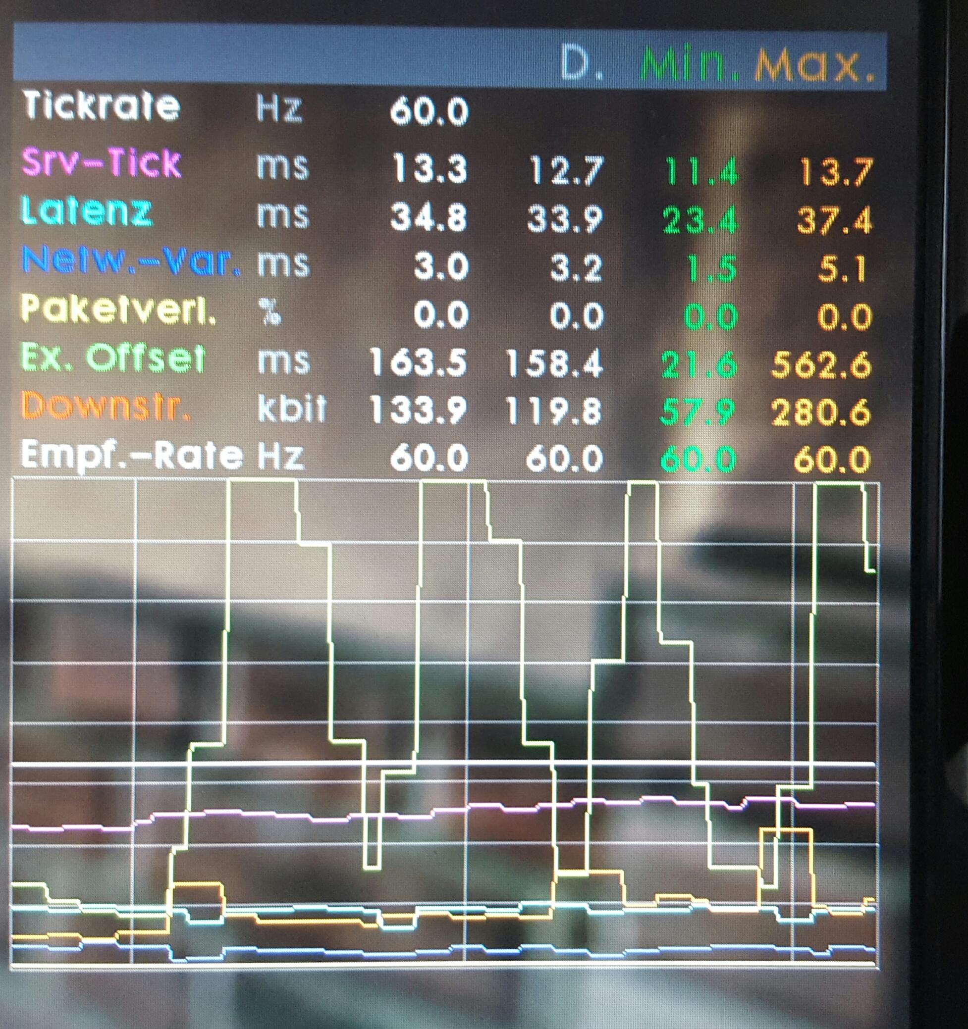

AW: [Sammelthread] BF1 Performancefragen und -Probleme
sternmann schrieb:
Wie gesagt es lief zwei Tage bis gestern abend. Konnte mich erst nicht einloggen dann ist er immer offline gestartet und nun lagt es....
Hat jemand einen Tipp??
Danke und Gruß
Kai
gerade mal die Ingame Überwachung angemacht. Ex.Offset schlägt bei den Lags immer voll aus
hey Kai,
ich hatte das selbe prob. nach dem bf1 update von heute ist alles gut.
witzig ist, das ich bis auf die gpu das gleiche System wie du habe.
könnte also auch mit einem der Asus Tools zusammen hängen.
die hatte ich nämlich direkt vor dem update wia Systemstart Einstellungen deaktiviert.
Gruß
kleines Feedback wäre top
