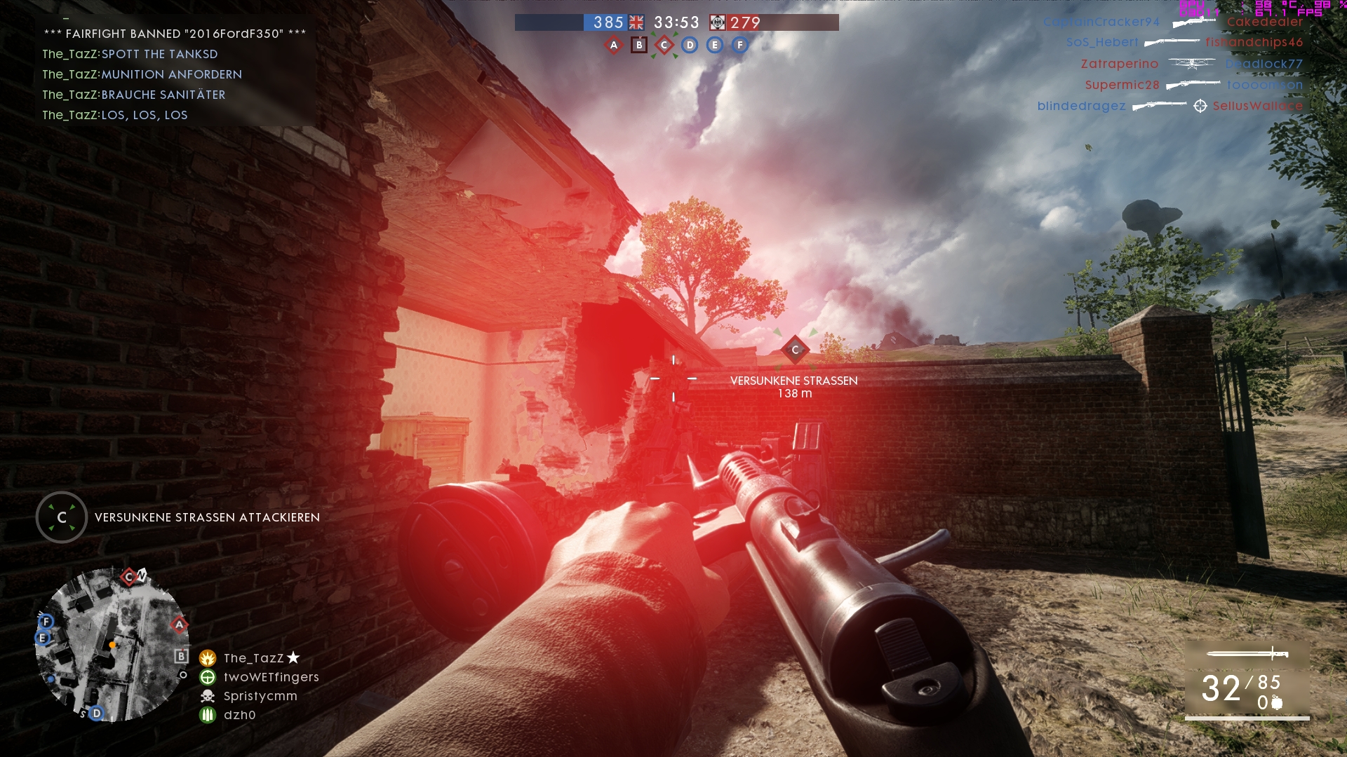

Vereinzelt bekomme ich Grafikfehler, zwar auch andere, aber gestern gabs diesen.
Woran liegt dieser Effekt?
Treiber sind die neusten drauf.
AW: [Sammelthread] BF1 Performancefragen und -Probleme
Den Fehler hatte ich auch (GTX 770 neuester Treiber).

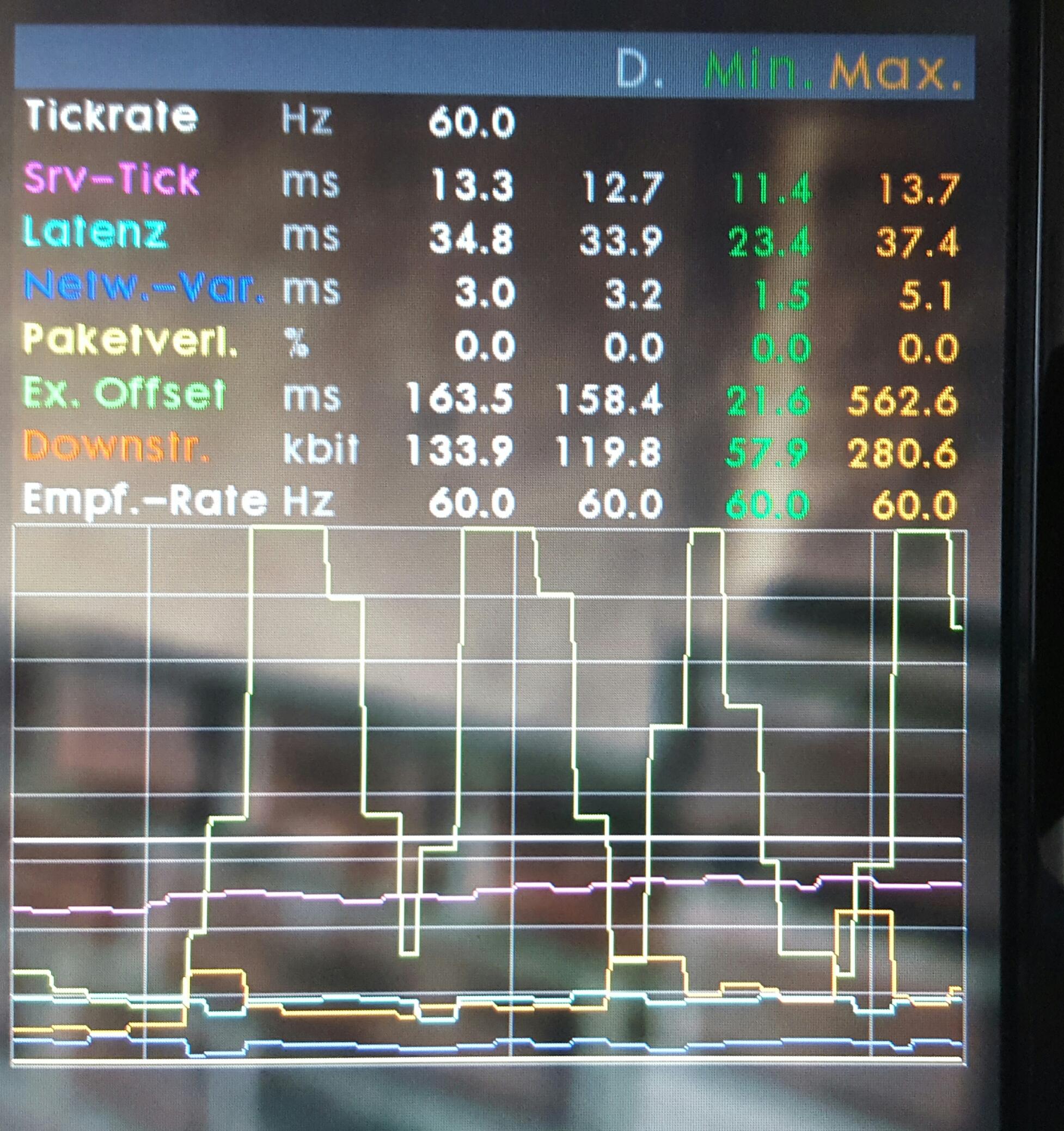

habe seit gestern das Problem das BF1 alle paar Sekunden lagt/ruckelt.
Es lief zwei Tage fehlerfrei. Ich konnte es bei meinen Einstellungen ruckelfrei spielen. Nun geht es nicht mehr im Multiplayer und auch nicht im Singelplayer alle paar Sekunden ruckelt es.
Habe jetzt wieder den Treiber 373.06 drauf. Damit ging es mal. Versucht hab ich auch den 375.57 von nvidia.
Habe die Treiber schon alle mal Deinst. und wieder neu drauf gemacht... ohne Erfolg.
Habe auch eine Reparatur von Origin rüber laufen lassen. Alles ohne Erfolg...
Router Reset auch durchgeführt.
Wie gesagt es lief zwei Tage bis gestern abend. Konnte mich erst nicht einloggen dann ist er immer offline gestartet und nun lagt es....
Hat jemand einen Tipp??
Danke und Gruß
Kai
gerade mal die Ingame Überwachung angemacht. Ex.Offset schlägt bei den Lags immer voll aus

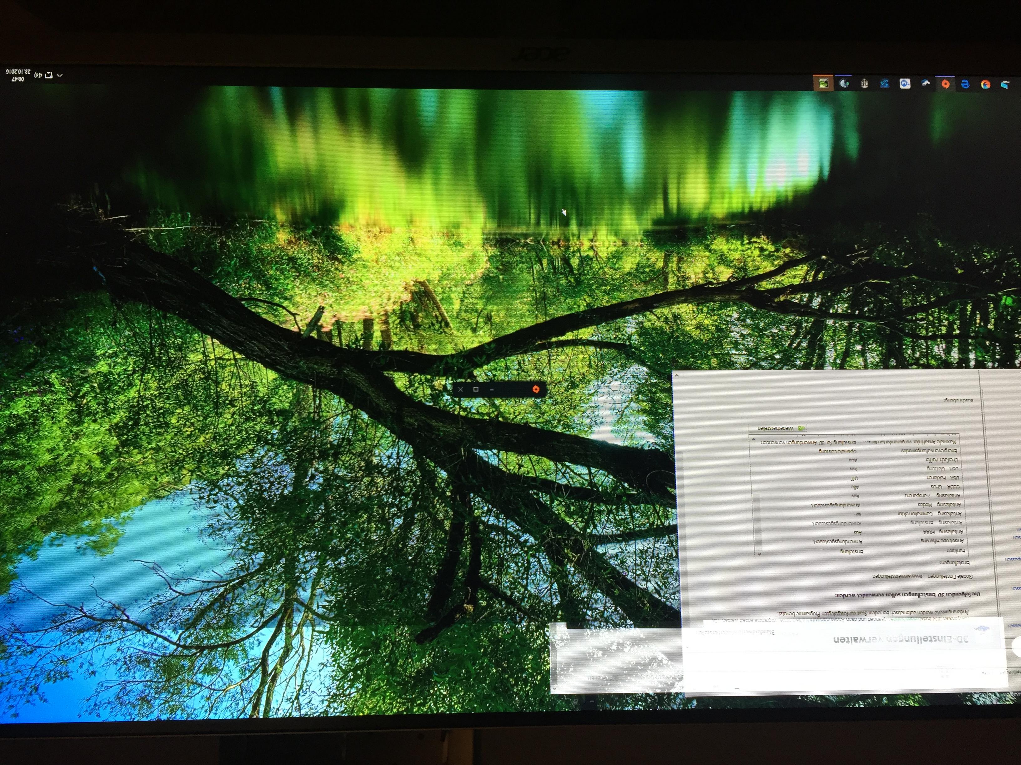

Gestern hatte ich das Spiel 2x gestartet und beendet, weil ich zwischendurch mal eine Pause eingelegt hatte. Nach dem zweiten Beenden hat er die Auflösung nicht richtig zurückgestellt mit solchen Streifen auf dem Bildschirm. Habe dann den Monitor aus- und wieder angeschaltet und alles war wieder normal. Vor allem komisch, dass da Origin so in der Mitte ist.
Edit: Falls er das Bild verkehrt rum anzeigt, dann weil das Forum die Ausrichtung nicht korrekt erkennt. Bei mir auf dem Handy ist es richtig herum.
