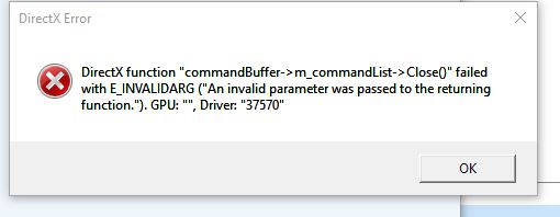

habe seit kurzem ein Problem dass mir BF1 ab und zu mit folgender Fehlermeldung abschmiert... (Immer im Game und unvorhersagbar, wann es passiert). Habe ne GTX 970 und anfangs hatte ich diese Probleme nie. Hat irgend jemand ne Idee?
@Socrate
deaktiviere DX12 in der PROVESAVE.profile(Dokumente---Battlefield1---Settings)
Sollte dann so aussehen, steht Standart auf "1"
GstRender.Dx12Enabled 0

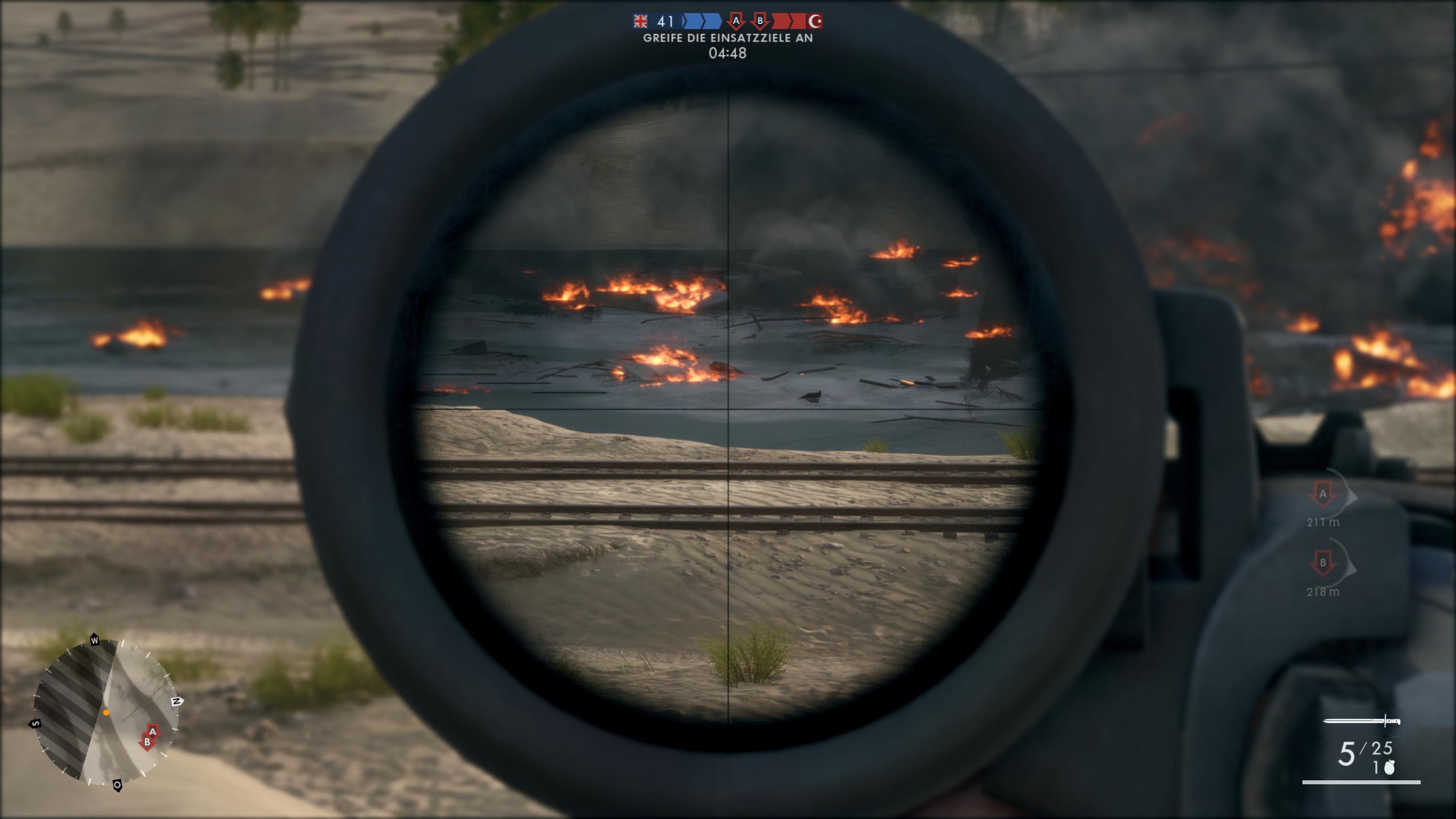

Ich habe eine Frage an euch. Sind diese Schattenstreifen auf dem Wasser normal und bei euch auch so?
Battlefield™ 1 15.11.2016 00_28_56.jpgBattlefield™ 1 15.11.2016 00_24_41.jpg vorallem beim ersten Bild wenn man bei Festung von faw oder bei Suez etwas vom Wasser entfernt läuft udn aufs Wasser schaut bekomme ich solche Schattenstreifen da..
Was genau meinst du? Ich sehe nur Wellen und nichts außergewöhnliches. Bin allerdings gerade am Handy.
So, der Patch ist heute raus, leider steht in den Release Notes nichts zum Fehler auf der Map Amiens (Lichtbug). Schade, der trifft mich fast jedes mal, dann ist ein Spielen kaum noch möglich. Oder gibt es da eine andere Lösung?
Die Medallien wurden auch nicht gefixt? .. Ich habe auch noch einen Grafikbug auf Amiens, bei mir wird das ganze Bild Blau an einigen stellen. Ich kann alles sehen, nur hat alles einen dunkelblau stich. Wie bei dir mit dem licht. Immer wenn ich aus dem Graben raus gehe.
ich habe das Problem, dass sobald ich durch eine Gasgranate laufe, dass es dann übertrieben laggt. Ansonsten habe ich NIE Probleme, auch nicht in einer Smoke.
System ist ein i5 4690k @4.6ghz und einer GTX1080. Game ist auf einer SSD. Neuste Graka treiber sind auch drauf...
Anhang anzeigen 591468Anhang anzeigen 591469 vorallem beim ersten Bild wenn man bei Festung von faw oder bei Suez etwas vom Wasser entfernt läuft udn aufs Wasser schaut bekomme ich solche Schattenstreifen da..
Die Schatten sind doch in der Blickrichtung normal. Das ist jeweils die Wellenfront der nicht zur Sonne liegenden Seite, die dann natürlich nicht das Sonnenlicht reflektiert und damit schattig ist. Sieht für mich vollkommen IO aus und bin der Meinung, bei mir auch nicht anders.

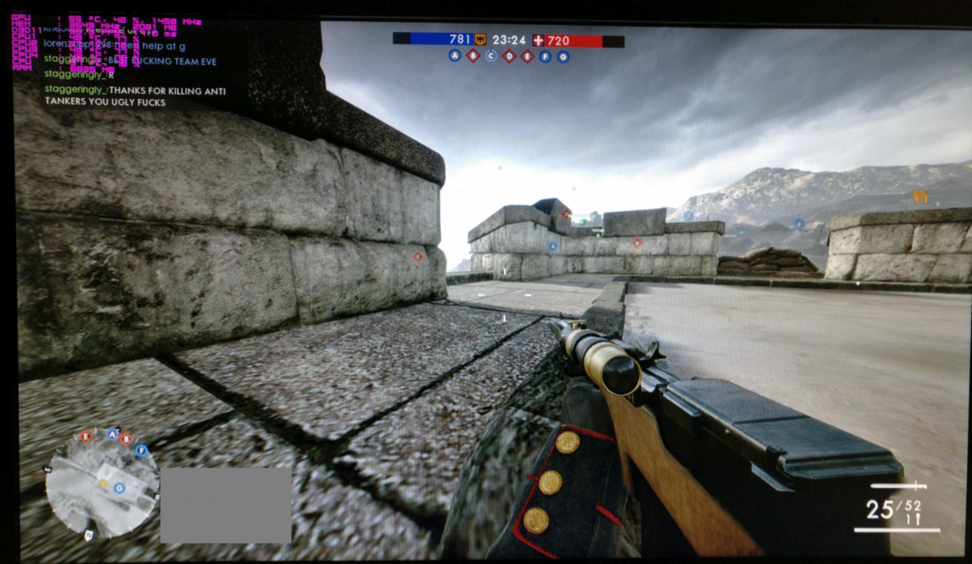

Also bei mir hat der Patch gefühlt ebenfalls wenig gebracht. Habe immer noch die selben Einbrüche von 90-120 fps runter auf 60-70 fps in einigen Szenen.
Vorhin hatte ich auch die folgende Stelle, wo sich meine GTX 970 bei 42% langweilt und mein i 3570k @4,5Ghz nur im mittleren 70er Bereich ausgelastet ist und ich dennoch bei 59 fps hänge.
(Sorry für das schlechte Bild, aber im Spiel funktioniert die Drucken-Taste bei mir leider nicht)
Ram (8GB) und VRAM (3,5 GB) sind ebenfalls nicht ausgelastet. Was könnte in diesem Fall die Performance bremsen?
Welche Einstellungen hast du denn? Denk dran, dass die 970 gtx das VRAM Problem hat und nur 3,5gb perfomant ansteuern kann.
Ich spiele mit dem Medium Preset und komme damit auch gar nicht in die Nähe der 3,5 GB VRAM Auslastung Sind eher so 2 GB wie auf dem Bild oben.
