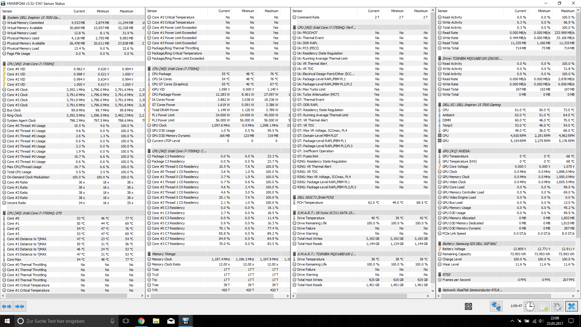

Nimm einfach mal mit z.bsp. HWinfo die ganzen relevanten Daten auf und schau was als erstes einknickt wenn die FPS in den Keller gehen.

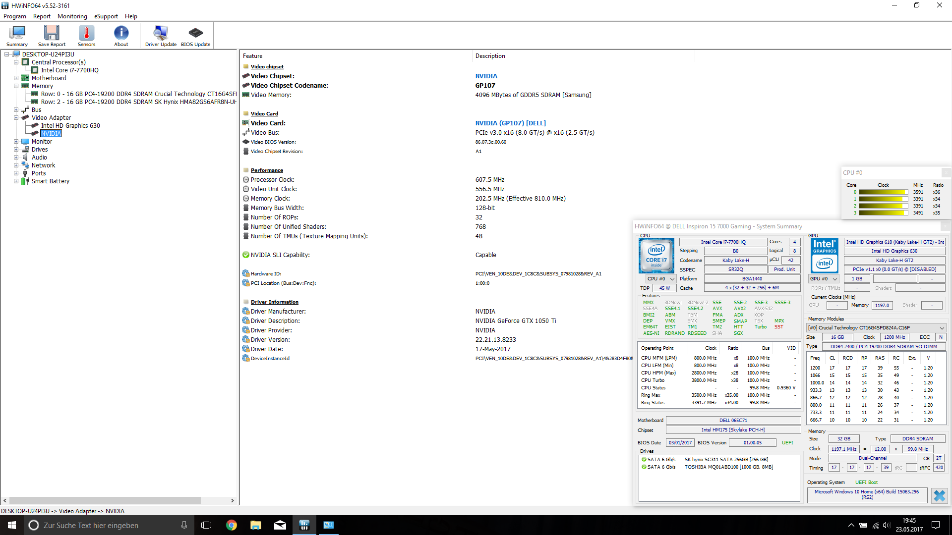

Wie funktioniert das mit HWinfo? Hab es jetzt mal runter geladen und installiert.
Normalerweise hab ich alles mit MSIAfterburner im Blick.
Die Nvidia-Treibere habe ich gerade ganz frisch im Abgesicherten Modus erst deinstalliert und anschließend ohne Experience neu installiert.
Hier noch einmal das System!
