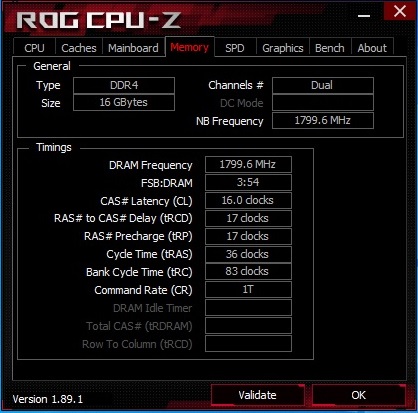

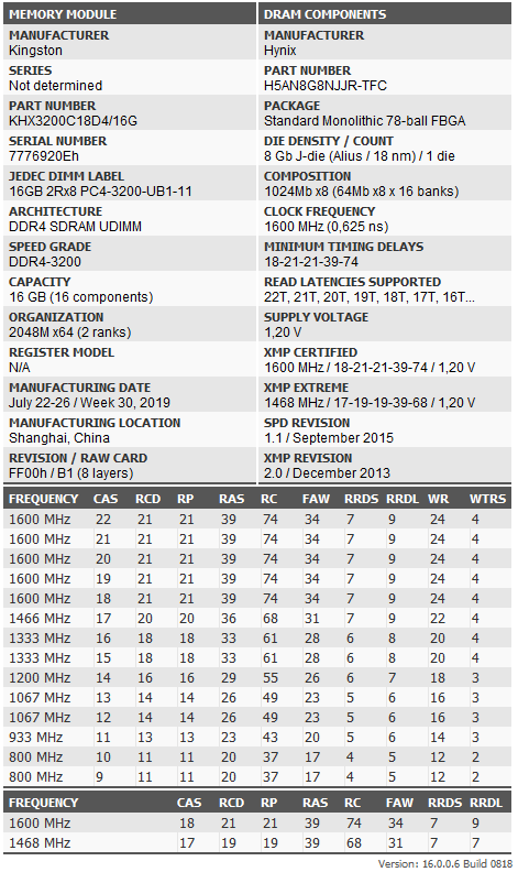

Der verwendete Speicher lief sofort, im BIOS XMP aktiviert, 3000 MHz einstellt, fertig (bei einer DRAM Spannung von 1.254 Volt).
