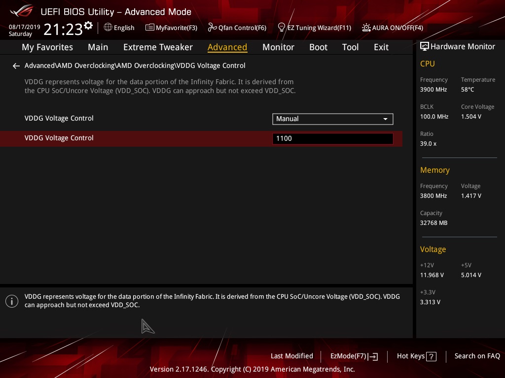

Zur VSoC brauche ich ja nicht mehr viel schreiben, die sollte klar sein. Kurze Anmerkung, wer Sound kratzen hat sollte die VSoC schrittweise anheben bis dieses wieder verschwindet.
Die VDDG Spannung unterstützt die VSoC bei hohem Infinity Takt (OC oberhalb von 1800), zuviel ist aber auch nicht gut, denn es muss sich in Relation zueinander befinden. Grob überschlagen sollte die VDDG ca 0.04 - 0.1v unterhalb der VSoC liegen.

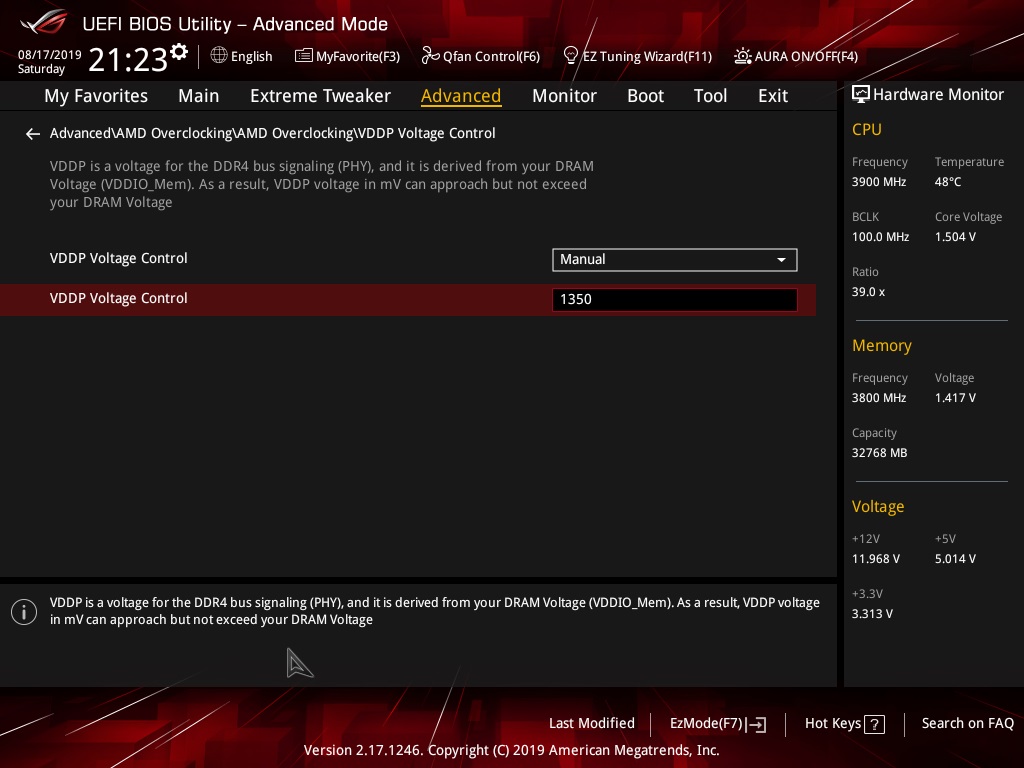

Die VDDP ist eine RAM Spannung zum Datenaustausch zwischen Infinity fabric und RAM controller. Diesen am besten auf Auto lassen.

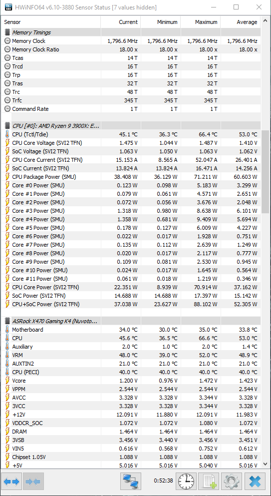

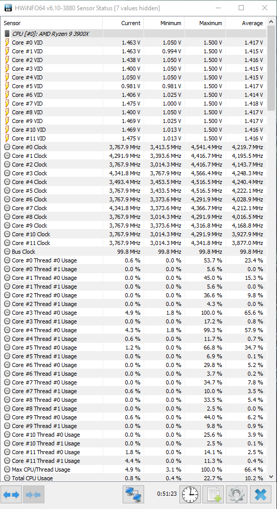

Hier mal meine Erfahrungen aus dem Alltags-/Gamingbetrieb.
Setup
  • Ryzen R9 3900x @ Stock (Kühlung Kraken X62 - Pull)
  • G.Skill Ripjaws 16GB DDR4-3200CL16 @ 3600 CL14 (Timings 14-16-16-32) (Samsung B-Die)
  • ASRock Fatal1ty x470 Gaming K4 (Bios: 3.50 - AGESA 1.0.0.3ABB)
  • Chipsatztreiber: 1.07.29.0115
  • Geforce 1070Ti
CPU
Die CPU boostet bei mir korrekt auf 4,566 GHz @ Stock. Aus meiner Sicht Ziel erfüllt AMD (BCLK liegt bei 99.8). Dabei bleibt diese auch relativ kühl. Die Spannungen, die hier anliegen könnten etwas niedriger sein. HWinfo gibt hier max. 1.500V falls das korrekt ausgelesen wird. Hier kann man sicher mit kommenden AGESA Versionen und Chipsatzupdates noch was machen.
812016
812015
RAM
Den RAM habe ich manuell übertaktet. Hier war problemlos 3600 CL14 bei einem FCLK von 1800 möglich. Ich hatte ihn auch schon auf 3800CL16 (FCLK 1900) laufen aber 3600 scheint mir aktuell die beste Lösung zu sein.
Die Timings (14-16-16-32) sind auch ok. Hier werde ich aber die nächsten Tage noch etwas spielen um diese noch straffer zu bekommen (TRFC und Tras können noch runter). Ich denke die Latenzen kann man noch etwas drücken.

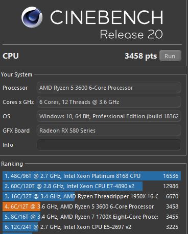

Dann habe ich gestern diesen Reddit-Post gesehen und das Grundproblem ähnelte meinem doch stark:
  1. Gleiches Mainboard
  2. Singlecore Boost schwach trotz Wasserkühlung
Also den gleichen Weg eingeschlagen und 1,4V angesetzt, PBO off und mit den Allcore-Takt langsam hochgewagt.
Prozessor ist jetzt bei 4,25GHZ Gamestable und im Cinebench hab ich mit 3775 zu 3500 eine 8% höhere Multicore-Leistung. Temps gehen nie höher als 75C°
Ich werde weiterhin beobachten ob dies ein Gigabyte oder AGESA-Problem ist, bin aber jetzt erstmal absolut zufrieden mit dem Prozessor.

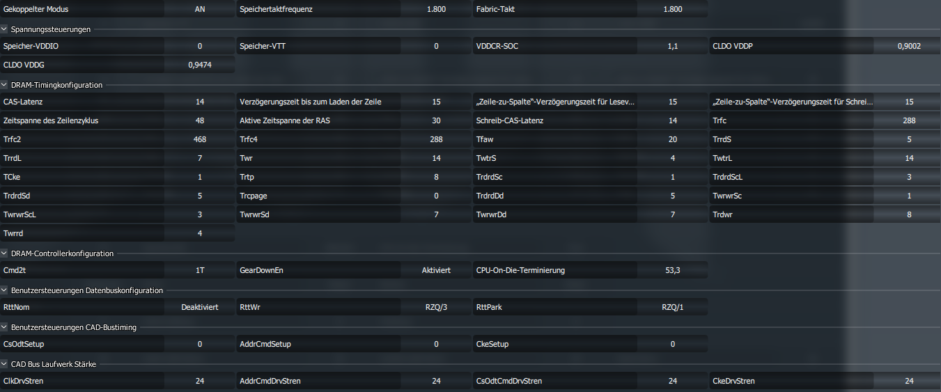

DualRank OC gestaltet sich immer noch schwerer als mit SingleRank.
IMC Limit kommt mit DR-Modulen schneller zum Vorschein, wobei hoher Fabric-Takt dieses nach unten verschiebt. Die Stabilität ist auch schon wie bei Zen bzw. Zen+ beobachtet, mit der CLDO_VDDP Spannung (nicht zu verwechseln mit der CLDO_VDDG) in den Grenzbereichen sehr gut in den Griff zu bekommen (entgegen der geläufigen Aussage das CLDO_VDDP nur zum verschieben eines allfälligen "Memory Holes" hilfreich sein kann).
Vollbestückung bei der "neuen" Ryzen Reihe lässt sich auch auf Boards mit dem Daisy Chain Layout sehr gut takten aber gestaltet sich aufgrund dessen das nur mehr wenige RTT-Kombi´s funktionieren, nicht zum "Spaziergang" sondern eher (auch aufgrund der Menge an RAM) zur Tortour bei den Stabilitätstest´s.
Unter 2DPC Betrieb (zumindest DR) wäre auch noch anzumerken das die Durchsätze eher sinken im Vergleich mit einem 1DPC-Betrieb, was meiner Meinung nach des Layouts der RAM-Anbindung zur CPU hin (Daisy Chain) geschuldet ist.
Auch die VTTDDR Voltage skaliert im Grenzbereich des IMC´s mit leichter Erhöhung mit den Durchsätzen und der Stabilität. Weniger VTT-Voltage führt oft zu Abstürzen geringfügig mehr erhöht die Stabilität..
(AUTO Settings sind immer annähernd VDimm/2)

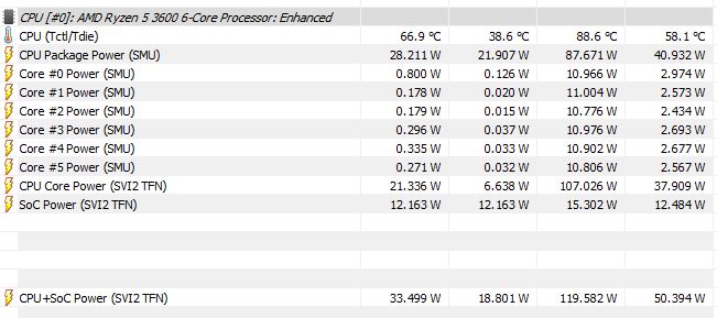

Gerade gewundert, warum HWInfo bei mir noch "Engineering Sample" angezeigt hat - festgestellt dass dies in der aktuellen Beta behoben worden ist. Und nun kam noch diese Info dazu:
Das erklärt mir jetzt auch, warum nur 4100 drin sind. Der Noctua schafft es halt nicht, Tctl unter 80 °C zu halten, wenn ich den Lüfter leise haben will. :cool_alt:
Edit: Wenn ich beim Lüfter im BIOS ab 50°C Sensor die PWM auf 100% hochsetze, schaffe ich im Cinebench 3513 Punkte. Tctl geht dennoch auf ca. 81 - 82°C; max. MHz sind dann 4.117 lt. HwInfo. Bräuchte man ein besseres TIM und/oder einen größeren Kühler. Wer leiht mir einen Alpenföhn Black Ridge? :p

[Erfahrungsbericht]
Ryzen 5 3600x
Asus Prime 370x-Pro
Crucial Ballistix 32GB, DDR4-3000, CL15-16-16 (BLS2C16G4D30AESB)
Das Setup läuft seit Mitte Juli perfekt. Der Wechsel vom 2700x auf den 3600x war problemlos. Besonders interessant ist bei dem älteren Board der ersten Ryzen-Stunde, welches nicht für hohe Ram-Taktung bekannt war, dass sich der RAM nun schön hoch Takten lässt:
Aktuelle Ram-Taktung und seit Wochen in diversen Szenarien stabil erprobt:
@3600, 14-19-14-14 36-58 mit 1,49 V. Dagegen war 1,48 V nicht immer stabil.
Max. Boost war mit PBO etwas über 4,45 Ghz, aber wie schon beim Vorgänger wird dieser max. Boost immer nur kurz aus dem Idle erreicht. PBO habe ich daher deaktiviert und er boostet so auf max. 4,35 Ghz. In Games werden z.B. in KCD 4150 - 4250 Mhz dauerhaft erreicht.
Das Ganze läuft so gut, dass ich gar nicht weiß, was man da noch groß schreiben soll. Vom 3600x hatte ich mir anfangs mehr versprochen, aber wir kennen ja die Vergleichsberichte und ein günstigerer 3600er hätte es wohl auch getan. Das war dann halt mein Obulus an die AMD-Entwicklungs-Kasse. :D
Vom "alten" Mainboard bin ich total begeistert. Da es ja aktuell im Abverkauf ist, kann man dies gut ausgestattete Board durchaus für Sparfüchse empfehlen. Natürlich sollte man sich bewußt sein, dass man noch ein Bios-Update für Ryzen 3000 braucht und die Unterstützung mit neuen Bios-Versionen aufgrund des Alters nicht mehr so lange laufen wird wie z.B. mit einem 1 Jahr jüngeren Prime x470-Pro. Ich hoffe aber noch auf Ryzen 4000.
Reaktionen: ShmaZen, 760_Torr, SVΞN und eine weitere Person
