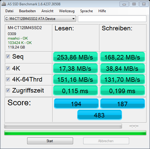

huhu, passt so oder ?
Holt schrieb:
Was Du suchst ist der Chipsatz und der SATA Host Controller sowie dessen Eigenschaften.
Der Chipsatz ist HM67, kann also auch SATA 6GB/s.
Wie finde ich denn den SATA Host Controller raus?
meckswell schrieb:
Das 6GB/s bezieht sich auf dei M4. Aber deine Werte sind eindeutig und 100% Sata 3GB/s Werte.
Liegt das denn jetzt am Laptop selbst oder irgendeiner Konfiguration?
Ich hatte bis vor kurzem ACHI an. Da war die Platte aber nicht schneller.
Sie hing sich lediglich öfters auf und beim Booten kam immer so ein komischer Text von wegen CD-Rom laufwerk.......
Gibt es ne Möglichkeit das schneller zu machen ?
Sind die Werte in Ordnung? ich habe meine Platte nur über 3gb sata angeschlossen, kann ich die Geschwindigkeit mit 6gb sata steigern?

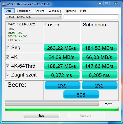

Ich habe ein ga 770ta ud3 welches ja eines der ersten SATA III boards war. Habe nun die SSD an SATA III mit einem SATA II Kabel (Unterschied?) angeschlossen. jetzt sieht das ganze ein bisschen besser aus. Ich denke so habe ich das höchstmögliche herausgeholt.

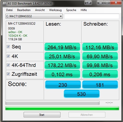

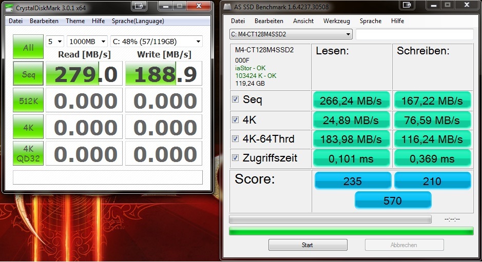

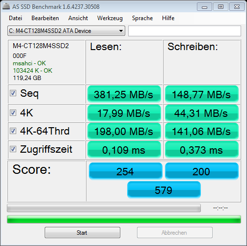

Crucial M4 nach 8 Monaten Betrieb.
Hi,
Heute durch Zufall entdeckt, dass die neuen Firmwareupdates von Crucial nun keinen Aufwand mehr erfordern und als .exe vom Desktop gestartet werden können.
Habe dann mal meine AS SSD Benchmark Ergebnisse verglichen von August 2011 und April 2012 vor/nach dem Update von 0009 auf 000F.
Irgendwie erschreckend, da auch der AHCI Treiber immer aktuell gehalten wird. (11.0.0.1032)
Schaut euch die mal an und sagt mir was ihr davon haltet, ich finde es schon komisch das sie immer langsamer geworden ist, auch wenn ich es aktiv nicht merke. Dazuzusagen ist noch, dass Sie von Anfang an ca. zu 50% gefüllt war und noch immer ist, es wurde zwar wieder ein wenig besser nach dem Update, aber trotdem stetig abwärts...

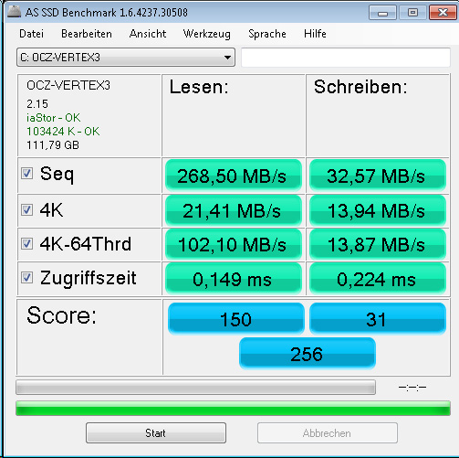

Ich habe mr endlich mal eine SSD Platte (OCZ Vertex3 120 gb) gekauft und auch natürlich gleich eingebaut.
Windows installiert (W7 Pro. 64 Bit), alle Treiber, und Service Pack, alle Updates.
Und natürlich gleich ausprobiert wie schnell das Ding ist....
30 Mb/Sec.
Jetzt bin ich schon seit 2 Tagen am fummeln und komme nicht weiter.
Vielleicht hat jemand von Euch eine Idee was da falsch gelaufen ist?
MB ist ein Asus P6T, mit i7 CPU, 12 Gb DDR3. SSD ist an SATA1 angeschlossen, an SATA2 ist eine Samsung 2 TB HDD und an SATA3 DVD-Laufwerk.
Im Bios ist AHCI eingestellt.
Das hier ist bei mir raus gekommen:
ssd-test1-jpg.277615
:freak:
Vielen Dank für Eure Tipps

In 90 Betriebsstunden wurde schon ganze 466GB geschrieben und dann wurde die als neu verkauft? Du hast sie 2 Tage und damit bestenfalls einen Bruchteil von selbst geschrieben, oder wie oft hast DU Windows darauf installiert oder ein Vollformat gemacht? Hast Du die privat aus der Bucht oder vom Händler gekauft? Im zweiten Fall würde ich das mal beim Verkäufer reklamieren.
Die hat 242 defekte Blöcke, was einem Fehler alle 2GB entspricht und deshalb nur noch 91% Restleben. Entweder diese Fehler drücken die Schreibrate oder die Vertex3 wird deswegen schon vom Sandforce-Life-Time-Throttling ausgebremst. Dann sollte, wenn Du jetzt immer nur wenig schreibst und keine neuen fehler hinzu ommen, sich die Schreibrate langsam wieder erholen. Hier mehr zum Life-Time-Throttling durch Durawrite.

vielen Dank für deine Antwort, die Platte habe ich bei E-Bay von Händler gekauft, als neu. Ich bin seit Sonntag am "experimentieren" damit. Habe in Paar mal Windows drauf installiert, und ein Paar Test gemacht das wars dann auch.
Also meinst du umtauschen?
Ich habe hier noch eine Intel SSD 320 mit 80 GB, die probiere ich mal heute Abend noch mal aus, um auszuschließen dass es am Rechner liegt.
Kann ich die einfach klonen, oder muss ich neu installieren?
Danke
Edit zu deinem Ergänzung. Das habe ich jetzt nicht verstanden. Wo steht das die Platte 242 defekte Blöcke hat? Und was ist das für ein Screen was du angehängt hast?
Edit2 jetzt verstehe ich gar nichts mehr :rolleyes: was bedeutet das alles in Klartext?
Die Atribute 05 und C4 zeigen beiden 0xF2 im Raw-Value bei Deiner Vertex3, was eben den 242 defekten Blöcken entspricht. Deshalb ist die Restlebensanzeige auch schon auf 91% gefallen. 466GB kommen auch bei zwei der drei Windows Installationen nur zusammen, wenn man statt der Schnellformatierung die volle Formatierung wählt und ob Du den Rechner seid Sonntag 90 Stunden hast laufen lassen (können)? Wenn beides (mehrfach voll statt schnell Formatiert und 90 Stunden Betrieb) nicht der Fall ist, dann war die nicht neu. Da hat die wohl schon mal jemand in den Fingern gehabt, die vielen Fehler gesehen und getauscht. Das solltest Du auch machen und dann bei der nächste SSD sofort erstmal die S.M.A.R.T. werte auslesen. Die darf nur eine bis zwei Einschaltungen und Betriebsstunden aufweisen, möglichst keine geschrieben GB und muss 100% Restleben haben. Alles andere ist B-Ware und nicht neu.

Noch mal zum besseren Vergleich Vertex 3 120 GB
