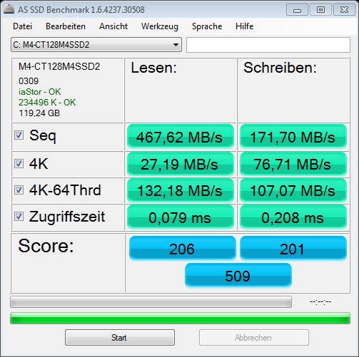

Nein, nein, ich habe Windows schon neu installiert, nachdem ich die SSD in das neue System gebaut habe. Davon habe ich ein Backup gemacht, das ich nach dem Secure Erase wiederhergestellt habe. Daran liegt es also auch nicht.
Es scheint aber doch etwas mit dem Installationsmodus zu tun zu haben!
Ich habe interessehalber gerade schnell Windows ohne EFI installiert, dazu die Chipsatztreiber und iaStor.
Dann schnell AS SSD durchlaufen lassen. Ergebnis:
Ja, das macht es aber nicht besser. Warum bricht die Leistung ein, auch wenn man davon wohl nichts mitbekommt, wenn man keinen Benchmark laufen lässt?

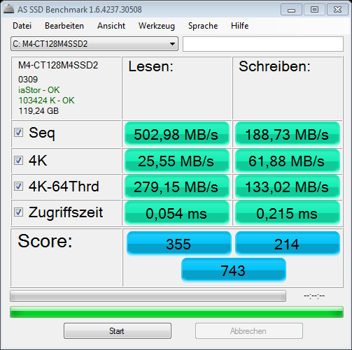

Edit:
Es hat offenbar doch nichts mit der EFI-Installation zu tun. Das hätte mich auch sehr gewundert.
Ich habe ohne EFI installiert, und dann die meisten wichtigen Programme, alles exakt wie bei der EFI-Installation.
Dann ein Test mit AS SSD: Die Ergebnisse sich die gleichen!
Probehalber NOD32 deinstalliert: Am Antivirus liegt's auch nicht.
An irgendetwas wird es aber wohl liegen, denn auf einem "sauberen" Windows sind die Werte noch bestens. Wie auch immer, man merkt eh keinen Unterschied.
Jetzt habe ich zwei Backups, einmal EFI und einmal nonEFI. Unterschiede im Betrieb gibt es keine.
Hast Du einen anderen Treiber oder ein anderes BIOS installiert? Vielleicht eine Beta-Version? Das kann einen grossen Unterschied in der Performance machen.
Nein, deshalb bin ich ja so verwundert und habe alles mögliche versucht, um dem Grund auf die Spur zu kommen. Jetzt kann ich zumindest eingrenzen, dass es wohl an einem Treiber oder Programm liegen muss, denn wenn nur Win 7, Chipsatztreiber und iaStor installiert sind, sind die Werte für meine m4 hervorragend.

Wenn Du also nur Windows 7 mit dem Chipsatztreiber und iaStro installiert hast, dann passen die Werte und wenn alles drauf ist, dann fallen die ab. Da würde ich zuerst auf das Antivirenprogramm tippen, aber wirklich wissen wirst Du es wohl nur, wenn Du nach ejder programmminstalation einen Reboot und einen neuen Benchmarklauf machst. Sag uns dann bitte, welches Programmm da so bremst.
Ich hatte ja auch aufs Antiviren-Programm getippt, aber nach Deinstallation von NOD32 und Reboot gab es wie gesagt keine Änderung in den Benchmarkwerten.
Welcher Treiber bzw. welches Programm für die "niedrigen" Werte verantwortlich ist, würde ich zwar auch gerne wissen, aber jetzt habe ich erst einmal genug vom Installieren und Einrichten.
Ich habe das EFI-Backup zurückgespielt, und mache mich jetzt an die VMs. Die paar MB weniger bei 4K-64K merkt vermutlich kein Mensch.

Der Vollständigkeit halber:
Ich habe mein per EFI-Modus installiertes System jetzt mit Bitlocker verschlüsselt. Trotzdem sind die Werte nahezu gleich geblieben.
Sollte ich je herausfinden, welcher Treiber bzw. welches Programm für die "niedrigen" 4K-64K-Werte verantwortlich ist, lasse ich es euch wissen. Sollte es einer von euch herausfinden, sagt mir bitte Bescheid. ;)
