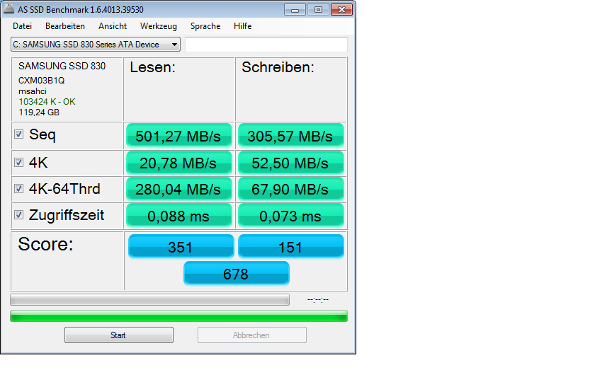

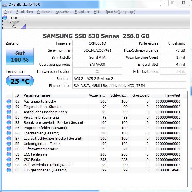

Würde auch gerne mal wissen, ob die Werte so OK sind.
Edit: Gerade gesehen, dass der SATA-Controller Mode noch auf IDE steht - und nochmal drüberbügeln
Edit²: Neu drübergebügelt mit AHCI, damit dürften die Werte dann wohl optimal sein und die SSD auch maximal strapaziert

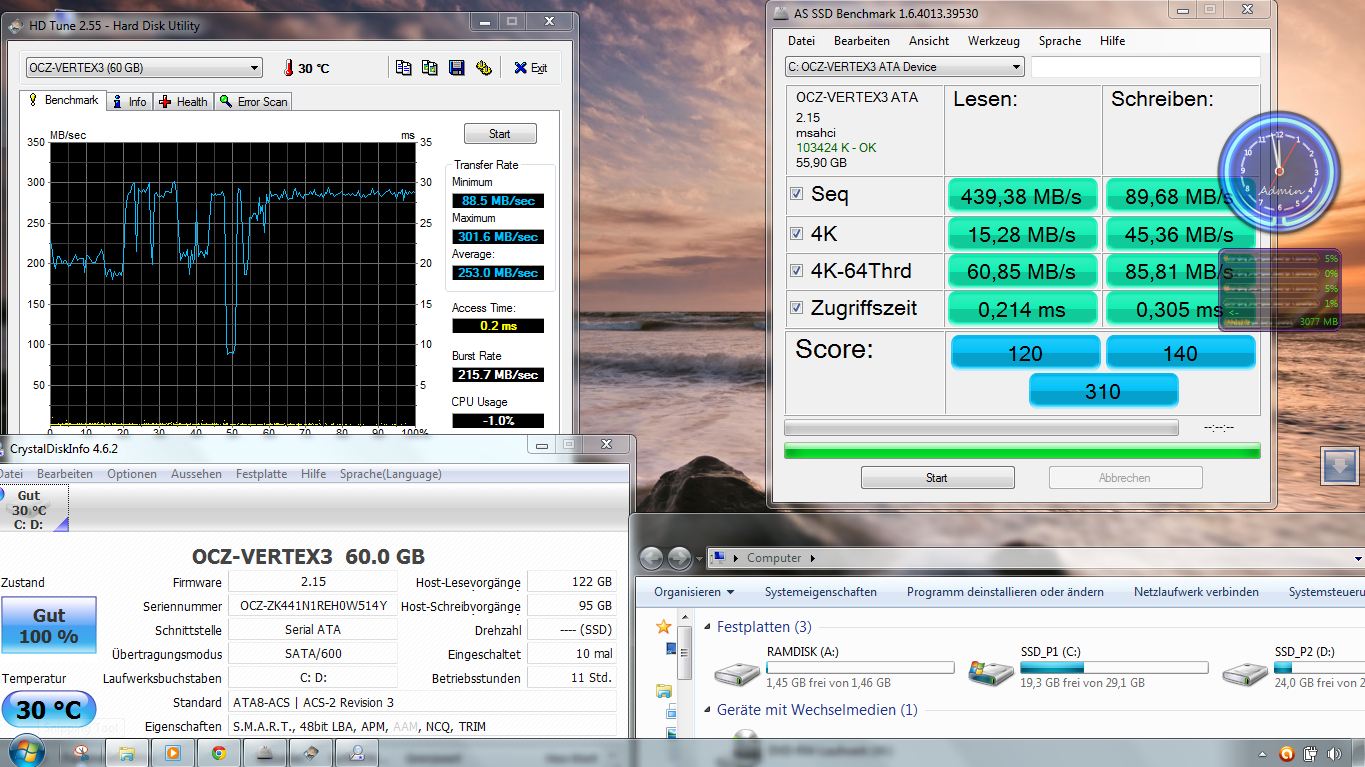

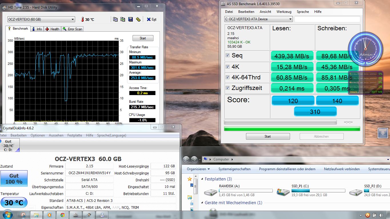

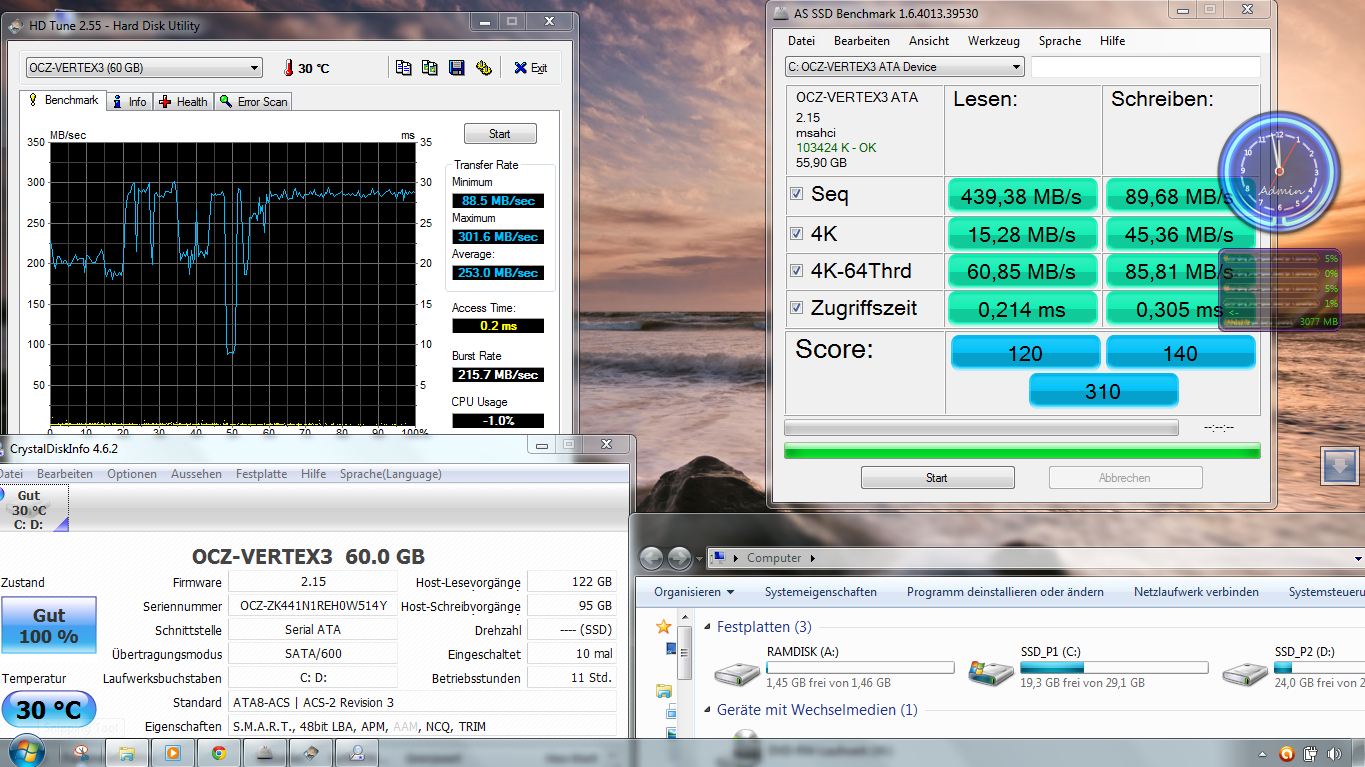

So nun möcht ich auch wissen ob meine Vertex3 60G richtig rennt
Was mir jetzt aufgefallen ist, meine Firmware ist nicht die aktuellste.
Hoffe das alles wichtige mit im Bild ist, die SSD ist geteilt(C:,D
, so ist es perfekt.
Sie hängt an einen Sata 3 Anschluss.
Notebook: ASUS A53SV-SX894V
AHCI Treiber: Intel(R) 6 Series/C200 Series Chipset Family 6 Port SATA AHCI Controller - 1C03
(Ist mit dem Microsoft Treiber mehr zu erwarten?)
Bild im Anhang!
Danke

Achso okay dann verwende ich HDTune nicht mehr
OK das bedeutet den intel AHCI Treiber kann ich drauf lassen,
war der Meinung mal gelesen zu haben das der Microsoft Treiber besser wäre!?
Benchmarks mache ich ja nicht mit der SSD, war jetzt nur zur Überprüfung
Danke Dir für die schnelle Hilfe!

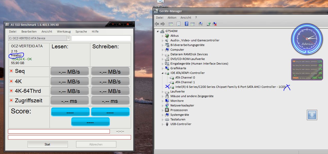

Laut Anzeige von AS-SSD war zumindest zum Zeitpunkt des Benchmarks der MSAHCI aktiv. Nach der Installstion eines AHCI Treibers muss man zwingend einen Reboot machen, damit dieser auch aktiviert werden kann.killertomate91 schrieb:das bedeutet den intel AHCI Treiber kann ich drauf lassen
killertomate91
Cadet 4th Year
- März 2012
- 106

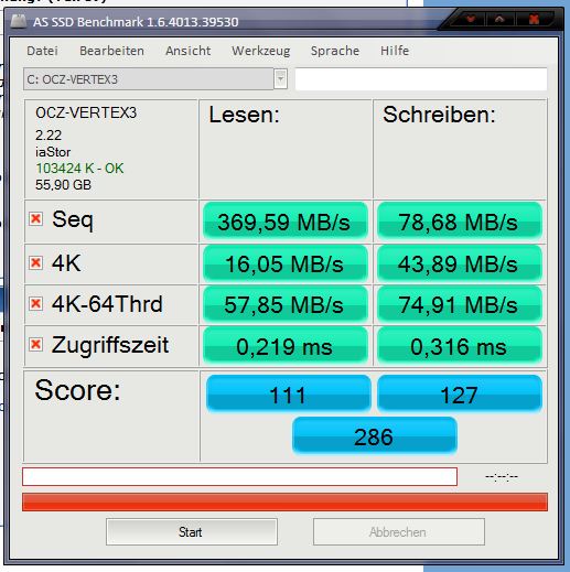

Holt schrieb:Laut Anzeige von AS-SSD war zumindest zum Zeitpunkt des Benchmarks der MSAHCI aktiv. Nach der Installstion eines AHCI Treibers muss man zwingend einen Reboot machen, damit dieser auch aktiviert werden kann.
Muss ich das verstehen? Nach mehreren Reboots siehts jetzt so aus, habe ich was verpasst?
(Bisschen unterschiedliche Treiber ne?
Du verwendest den MSAHCI (Microsoft AHCI Treiber) und im Rechner ist der Intel 6 Series AHCI SATA Host Controller verbaut. Was ist daran nicht zu verstehen oder falsch? Der MSAHCI funktioniert mit jedem AHCI SATA Host Controller, man kann aber auch den AHCI Treiber vom Hersteller, in diesem Fall Intel, nehmen, der dann natürlich nur für die Intel SATA Host Controller funktioniert und nicht für ggf. noch vorhandene weitere.

Holt schrieb:Du verwendest den MSAHCI (Microsoft AHCI Treiber) und im Rechner ist der Intel 6 Series AHCI SATA Host Controller verbaut. Was ist daran nicht zu verstehen oder falsch? Der MSAHCI funktioniert mit jedem AHCI SATA Host Controller, man kann aber auch den AHCI Treiber vom Hersteller, in diesem Fall Intel, nehmen, der dann natürlich nur für die Intel SATA Host Controller funktioniert und nicht für ggf. noch vorhandene weitere.
Achsoooo, verstanden
Mich hat es nur gewundert weil Windows 8 mir den Microsoft Treiber direkt angezeigt hat, da war von Intel im Gerätemanager nichts zu lesen. Aber nun gut.
Meinst Du das der Intel Treiber jetzt mehr performance bringen würde?

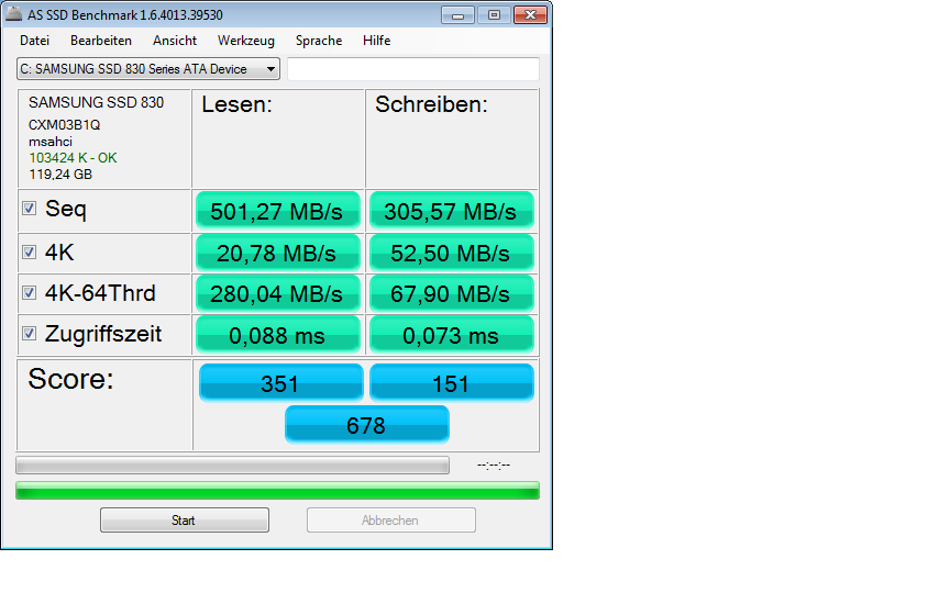

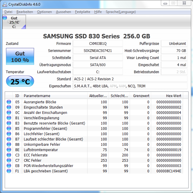

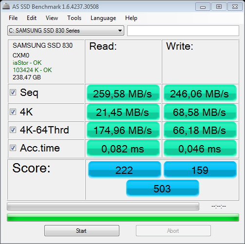

hab meine alten OCZ raus gehaun und ne Samsung SSD830 256gb reingebaut.
Win7 neu aufgesetzt und alle Treiber geladen, aber irgendwie komm ich nicht über diese Werte hinaus...
hat jemand ne Idee ?
System ist:
Asus P6T-SE mit Intel Core i7 950 und 6GB Ram
System ist:

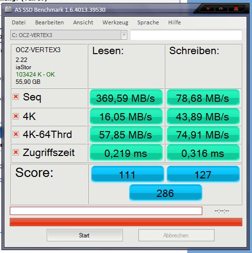

Also mit dem Intel gibts weniger Performance.
Jedoch kann ich jetzt nicht sagen ob es vielleicht daran liegt das ich Office installiert habe!?
Wann geht die Performance noch runter?
Ich weiß das dies passiert wenn die SSD zu voll ist.
Siehe Bild(Habe jeweils mit dem Treiber ein Bild hochgeladen=)
d!a schrieb:Hallo,
System ist:
glaub hab den Fehler gefunden, das MB hat nur die 3GB/s Anschlüsse.
Welchen PCI express SATA Controller könnt ihr empfehlen?
