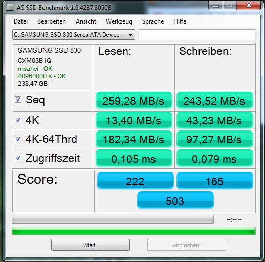

Hi, seit gestern ist mei mir der Samsung SSD 830 verbaut, kann man mir sagen ob die Werte in Ordnung sind;
Angeschlossen ist es an ein SATA 3 Port eines Asrock Z68 extreme4.
Anscheinend ist bei mr kein AHCI Treiber installiert obwohl es im BIOS aktiviert ist, Windows 7 x64.
Meine Frage, welche AHCI Treiber ist der richtige für mein System?
braveheart24:
Dass bei dir der Win7 msahci Treiber aktiv ist, siehst du doch am AS Screen "msahci OK" steht doch da. Mit dem Inteltreiber könntest du evtl noch n paar MB rausschinden, aber is unnötig, ich würds so lassen.
Ach endlich eine vernünftige Antwort, nun blicke ich durch ^^
Danke dir, war mir halt nicht sicher was da nun los ist, hatte im netz gelesen dass unter Treiberdetails auch ein AHCI Treiber erscheinen müsse. Naja nun ergibt es sinn. Danke dir.
Und wie ist es mit der Performance, normal ? Ich hatte eigentlich etwas mehr erwartet.
Die Werte sind normal, die 4K Werte werden wahrscheinlich etwas eingebremst durch Energieoptionen im Bios (Speedstep, C1E, C States). Das kannst ja mal testweise deaktivieren und nochmal benchen, aber für den Alltagsgebrauch würd ich es aktiviert lassen.

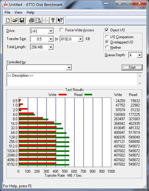

So, nach eingehender Beratung und Überlegung habe ich mich nun auch von meiner alten (SSD) getrennt, die war faktisch schon scheintot. Die 830er mit 256GB macht eigentlich keinen schlechten Eindruck, nur die Benchmarkprogramme differieren etwas (wie üblich).
samsung-as-ssd-png.284387
samsung-atto-jpg.284388
@meckswell:
Lohnt sich der Intel-Treiber wirklich?

Schaden tut er in den meisten Fällen jedenfalls nicht.
Für ein paar MB immer mal wieder gut. :P

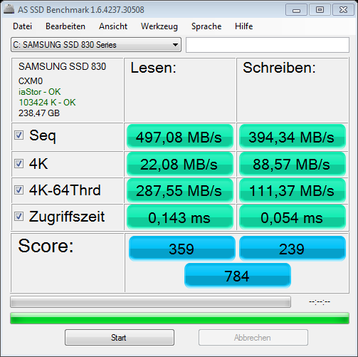

Was mich wundert sind meine extrem höheren 4k Schreiben Werte im Vergleich zu den anderen 830er Samsung die hier gepostet werden, siehe Anhang.
Ich hab den neusten final Intel RST (11.1) drauf, weil ich auch ein HDD RAID laufen habe.
Edit: AV und alle Energiesparoptionen des Prozessors waren/sind an.
Das kann am Treiber liegen, denn die 4k Schreibend sind ja sogar höher also 4k_64 schreibend. Da dürften irgendwelche Caches aktiv sein und auf die Schreibperformance drücken. Andererseits sind die IOPS lesend gut aber auch nicht auffällig hoch.

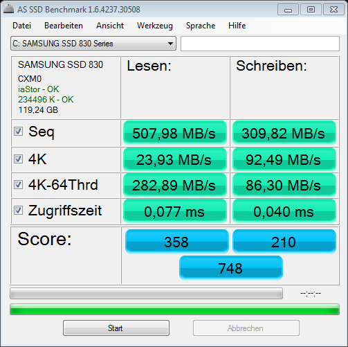

Sind diese Werte denn in Ordnung ?
Eine Frage hätte ich noch zu stellen: Ist es in Ordnung das ich den Intel AHCI Treiber und nicht den von Microsoft laufen lasse ?
Ja, der Intel Treiber ist meistens sogar besser.

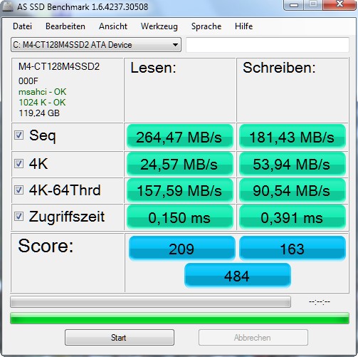

Hallo hier sind meine Werte. Ich habe eine Samsung 830. Wenn ich die mit euren vergleiche sind meine irgendwie nicht so hoch... :( ich finde auch das der leistungsunterschied zu meiner vorherigen Platte nur gering ist. vielleicht bilde ich mir das aber auch nur ein!
Ich habe Windows neu installiert... hatte nur vorher nicht Ahci aktiviert. Das habe ich jetzt nachgeholt aber ohne das System neu aufzusetzen. könnte es daran liegen??
