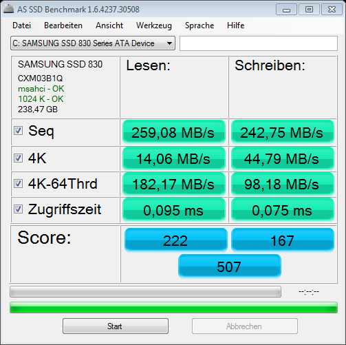

Ich habe heute auch meine Samsung 830 SSD mit 256 GB verbaut. Ich bin eigentlich recht zufrieden mit dem Teil ;) Meine Werte stimmen mit deinen eigtl fast überein.
(Mein System: i5 750, Asus P7P55D, 12GB RAM)
Zwar hatte ich einen unerwarteten Bluescreen (0x00000024) nach der Windowsinstallation, wobei bisher (also seit 3 Stunden) alles stabil läuft.
Ich hoffe es bleibt auch bei dem einen Bluescreen...

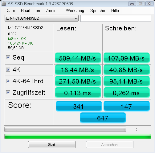

Hab am Wochenende meinen neue M4 eingebaut,.. geht gut ab wie ich finde.

Eddy2k, ist das ein Notebook? Die 4k Werte sind recht schwach, was auf agresives Energiesparen schliessen läßt wie es für Notebooks typisch ist. Kann aber so lassen, denn in der Praxis wird ja auch die CPU mitgenutzt wenn die Platte aktiv ist, es fällt nur im Benchmark so eutlich auf. Ansonsten sind die Werte sehr gut, kein Thema.
Ja korrekt, es handelt sich um ein Notebook. Das Energieschema steht auf Höchstleistung aber an und für sich war es das auch, was "optimierung" anbelangt.
Aber von 5.400RPM auf SSD ist schon ein großer Schritt :cool_alt:
