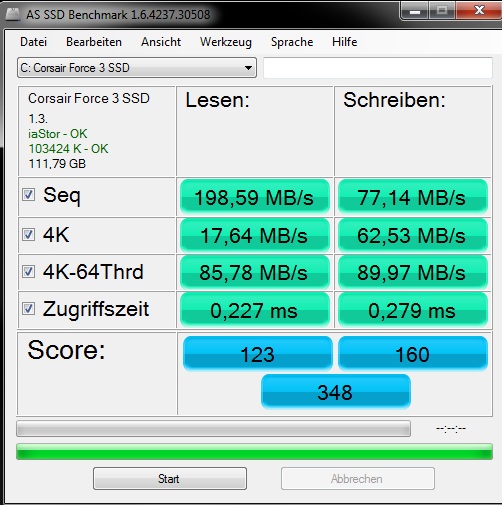

Hallo, habe seit einiger Zeit o.g. SSD. Habe vor einigen Tagen mal nen Benchmark mit AS SSD gemacht, da mir die SSD etwas "träge" vorkam. Die Werte habe ich dann im Internet mal verglichen und musste feststellen, dass sie in der Tat wohl etwas langsamer ist, als sie sollte.
Ich habe Win 7 vor ca 1 Monat neu installiert und vorher die HDD mit Acronis gelöscht. Woran liegt das?
Restliches System siehe Signatur und sie hängt am Sata 3 Anschluss mit dem richtigen Kabel.
Treiber sind eigentlich auch aktuell und ahci ist aktiviert.

Kalinke, das is für ne Force 3 normal im AS SSD (nicht komprimierbare Daten). Benche mal mit ATTO (stark komprimierbare Daten) dort siehts besser aus.

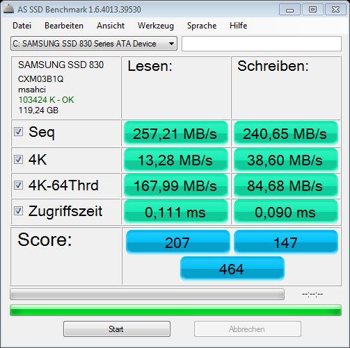

Hallöchen,
ich habe gerade mein neues System in Betrieb genommen und würde gerne von den SSD-Experten wissen, ob meine Werte in Ordnung sind.
SSD: Samsung 830er 128GB (SATA III)
Sind die 4K und 4K-64K Lesen-Werte nicht zu niedrig?
n0g, 4k lesen is etwas niedrig, schreiben dagegen gut. 4k-64 sind beide etwas zu niedrig. Einflüße können sein: Energieoptionen im Bios u. Win7. Oder Windows hat im Hintergrund gerade was getan. Virenscannereinstelungen "Alle Dateien beim schreiben und lesen" bremst auch etwas.
Aber es is nix besorgniserregendes, die Werte sind nicht schlecht.

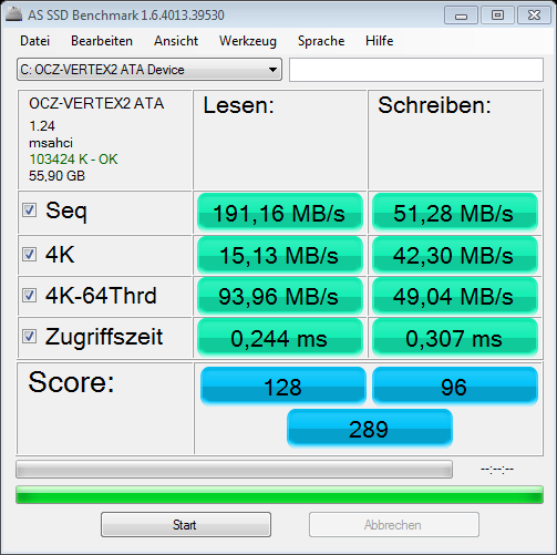

Ich spiele mit dem Gedanken meine knapp 1,5 Jahre alte Vertex 2 zu tauschen (Samsung 830 oder M4 128GB), weil ich die Vermutung habe, dass mir die Vertex langsam den Geist aufgibt.
Ich meine die Messwerte sind doch sehr bedenklich oder ?
