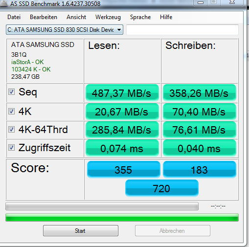

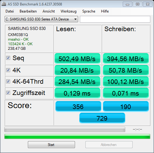

Hier mal meine Werte. Sieht ganz ok aus. Sind die auch die 4K Werte Ok?
Es gibt System die schaffen noch etwas mehr, aber das passt schon. Lass mal Prime während des Benchmarks laufen und schau, wie es denn aussieht, wenn keine Energissparmassnahmen den Takt der CPU beeinflussen.

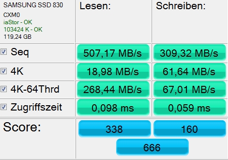

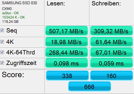

Ich habe Zweifel, ob die Werte so gut sind. Habe deutlich besseres gesehen, bei mir spuckt es aber immer nur solche Werte aus (seit Kauf letzte Woche jeden Tag getestet...)
Systemdaten:
i5-3550
Asrock Pro4/MVP Board
SSD an Sata III mit entsprechendem Kabel, dass beim Mainboard dabei war.
Gnauchy, die hängt am falschen Controller ... Asmedia .. häng sie an den Intelcontroller, dann passts. Die Anschlüße unterscheiden sich farblich.

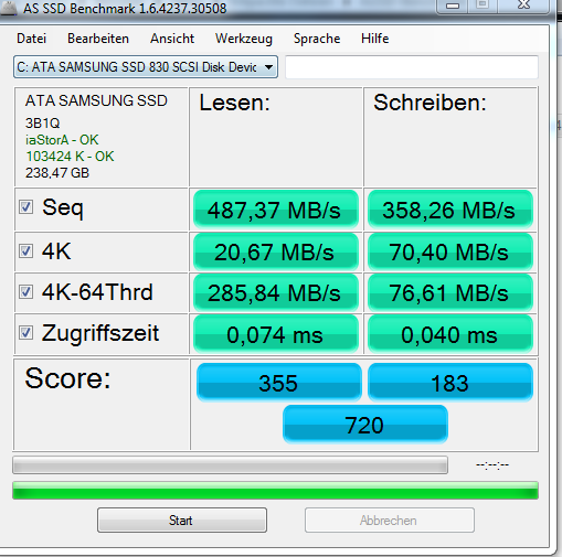

Wie sieht's eigentlich mit diesen Werten aus? (habe die SSD erst seit gestern):
Die Werte passen, aber warum wird das SCSI angegeben? Ob die trotzdem getrimmt wird, kann ich nicht sagen, da ich kein X79er Board habe.

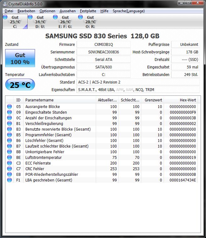

Hallo, sind meine Werte ok? Hab die SSD erst seit ich den neuen PC hab und kenn mich da leider nicht so ganz aus. Für mich kommts aber vor als wär Schreiben etwas langsam?! Hab manchmal auch nur ~260 MB/s
Das ist noch im Rahmen, lass mal Prime nebenher mitlaufen und schau, wie es dann aussieht, wenn die CPU nicht runtertaktet. Manchmal bremst da auch der Virenfinder.

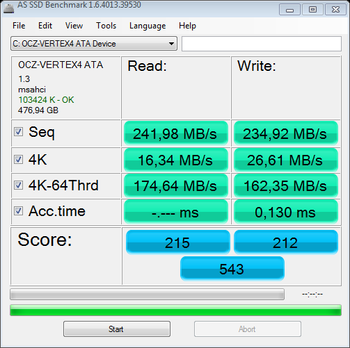

was sagt ihr dazu ?
