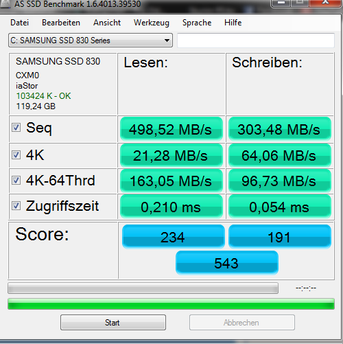

Sind die Werte ok ?
Nicht ganz, bei 4k-64 lesen fehlen ca. 100mb/s. Gelegentlich können auch Virenscanner sich störend aufs Benchen auswirken. Aber sonst ist alles ok. Die Zugriffszeit lesend ist auch zu hoch, ist normal unter 0,100ms. Vllt war Windows gerade am Rödeln, der Defender oder sonst was.
So habs nochmal gemacht und was du gesagt hast ist dann auch so geworden also windows hat auch nen update gemacht was ich nicht bemerkt habe :D

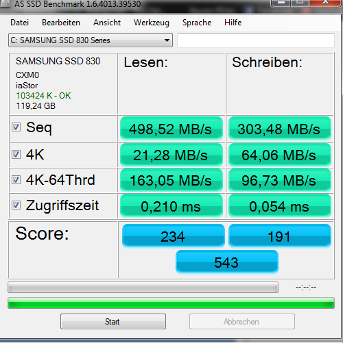

Ich hänge mich hier nach meiner ersten SSD Installation mal mit an... sind die Werte okay?
SSD häng an einem SATA3 Controller an einem GA870A-UD3
Sind ganz ok, aber wenn Du den alten AHCI Treiber von der Treiber CD (oder der Download Seite des Herstellers, die sind leider oft nicht aktueller) verwendest, dann aktualisieren den mal. Der neueste AHCI Treiber aus dem Southbridge Treiber Paket.
