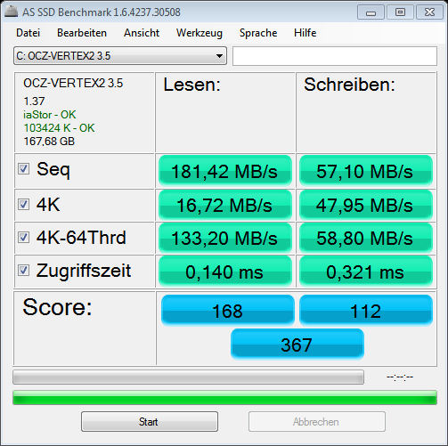

bitte mal Komentar zu meinem AS SSD Ergebniss:
Eine Vertex2 180GB, die hat OCZ zwar nicht in der Liste, aber da die schon vom Neu- in den Normalzustand übergangen ist und die Schreibraten bei denen mit 25nm NAND sowieso nicht so toll waren, muss man das wohl als normal ansehen. Lass die ein wenig Idle laufen, vielleicht mal über Nacht durch und benche dann noch mal, vielleicht schreibt sie dann seq. noch ein wenig besser.

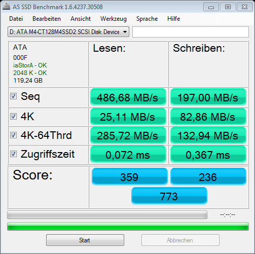

Jemand ne Idee?

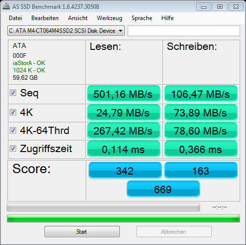

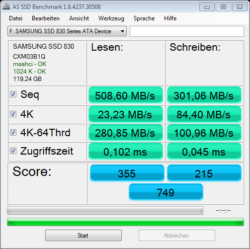

samsung 830 128gb
Werte ok?
captainsisko: Werte OK.
oemmes: Du hast im Bios RAID eingestellt, darum zeigt es oben SCSI an. Betreibst du nebeher kein Raid, stelle auf AHCI.
robinh95: Werte OK.

oemmes, Verwendest Du den 11.5er Intel Treiber? Oder der Controller steht halt im RAID Modus.
qmeckswell
Nein - im Bios stand es auf AHCI. Der Übeltäter war der Intel RST-Treiber - deinstalliert und den STOR_Win7_XP_11.2.0.1006 drauf und alles ist gut. ;)

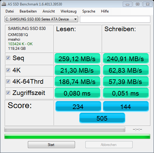

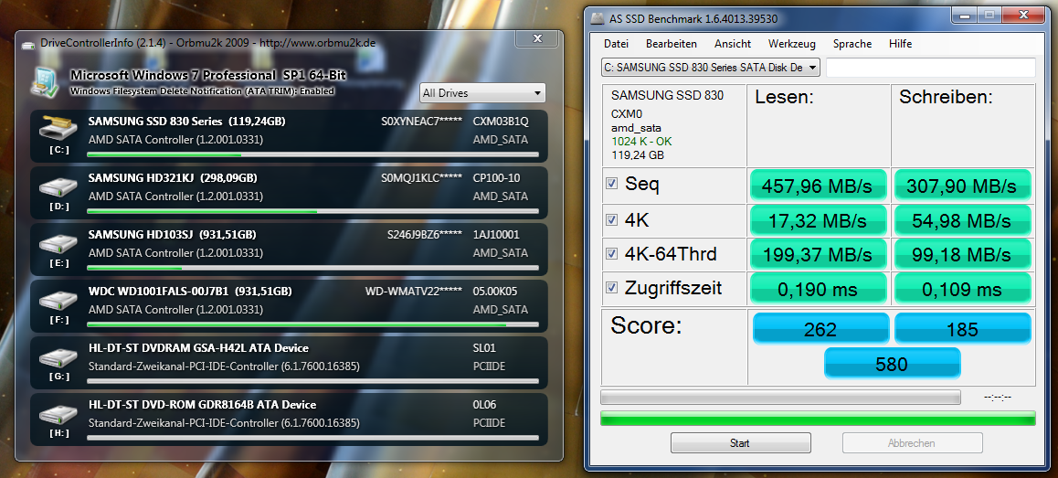

Guten Tag!
Ich habe mir erst eine Samsung 830 SSD mit 128 GB gekauft.
Sind die Werte so in Ordnung? Gäbe es irgendwo Potential?
Mainboard: MSI 870A-G54.
Habe heute die aktuellsten AMD SATA Treiber installiert und gestern Windows 7 frisch installiert.
Vielen Dank!
Irgendwas bremst ein wenig, möglicherweise der Virenscanner und/oder Energiesparmassnahmen, aber nichts besorgniserregendes.

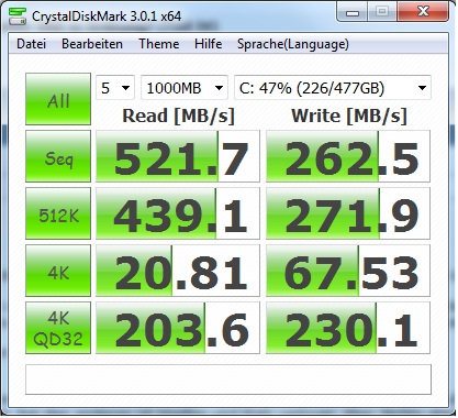

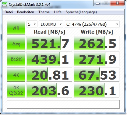

habe eine sind die werte so ok crucial m4 512GB ?
GWC, die 4k Werte dürften auch aufgrund der Energiespareinstellungen der CPU (Cool'n'Quiet und C1E) etwas schlechter ausfallen, da diese bei den AMD Phenom CPUs noch etwas mehr bremsen als bei den Intel CPUs, die älteren AMDs schalten einfach langsamer um. Ist aber praktisch nicht von Bedeutung, da ja im Alltag die Programme gewöhnlich nicht nur die Platten sondern auch die CPU belasten.
mryx, normalerweise nehmen wir hier AS-SSD, denn damit bekommt man mehr Informationen und der zeigt die Mittelwerte der Messungen und nicht die Spitzenwerte, die schon deutlich höher als der Durchschnitt ausfallen können. Sieht aber soweit gut aus.
