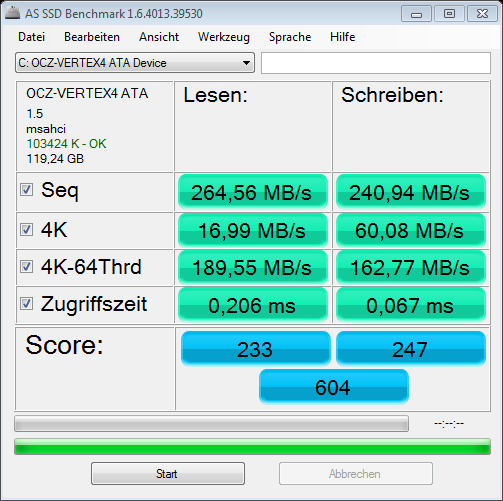

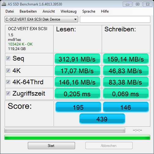

hab mir die vertex 4 gekauft, udn hab jetzt mal as ssd laufen lassen, da ich wissen woltle ob ich den Marvell Sata 3 oder den intel sata 2 controler nehmen soll.
Jeder hat so seine stärken und schwächen. welcher wäre für surfen und BF3 "besser"?
MfG
MfG

Michi, was hast für ein Intelboard und CPU? Die 4k Werte kommen mir für ne Vertex 4 sehr niedrig vor.
Für surfen is es totel egal, für BF3 wird wahrscheinlich der Intel Sata2 das Level 1 - 2 sec. schneller geladen haben, als der Marvell. Wenn du es genau wissen willst, musst du es stoppen.

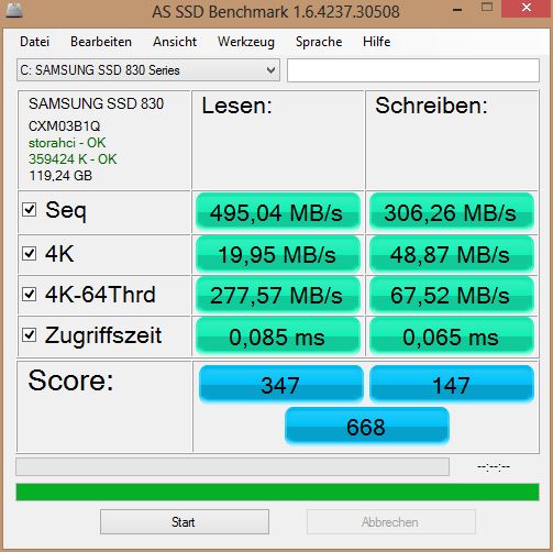

Giga, die Schreibrate ist ja mit 175mb/s angegeben, von daher passt es ja. Manche erreichen zwar 200, aber Schwankungen sind normal. Dein 4k-64 schreibend is au etwas wenig, aber das kann am Virenscanner liegen, oder wenn Windows im Hintergrund gerade tätig war. Aber alles ok soweit.
