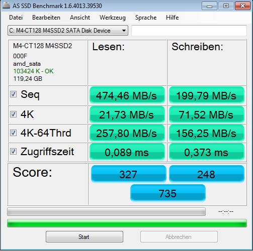

hi leute,
heute kamm meine crucial m4 128gb an was mich sehr freut.
habe sie nun in meinem system laufen und ma fragen ob diese werte so ok sind oder da noch verbesserungen zu machen sind.
greetz dapoly

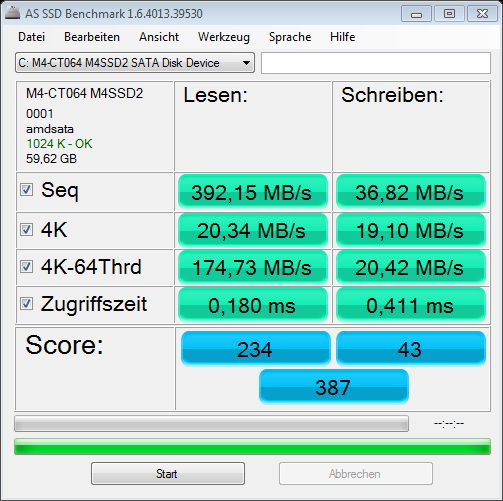

guten abend,
ich beseitze eine m4 64gb. sie müsste so ca. 1,5 jahre alt sein glaube ich. als ich damals den as ssd benchmark durchführte waren die werte glaube ich so um die 400-600(wenn ich mich nicht irre;)). habe heute mal wieder einen benchmark gemacht mit einem recht schlimmen ergebnis. liegt dieses ergebnis daran, das meine platte bis auf 12 gb voll ist? ich kenn mich da nämlich absolut nicht aus!
Die hängt jetzt an nem falschen Controller, jmicron oder so, häng sie wieder an den Sata 3 Anschluß, dann dürfte es wieder passen.

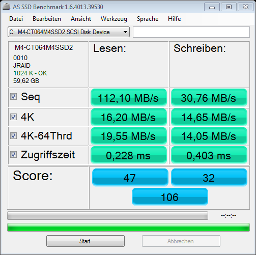

eigentlich hängt die auf dem mainboard an nem sata3 anschluss!
ich hab sie ja niemals abgestöpselt oder so
Würde mal sagen du hast kein Trim, wobei ich den Einbruch vergleichsweise sehr extrem finde.
An welchem Controller hängt das Teil genau?
Firmware solltest du übrigens auch mal Updaten ...

Wegen dem Controller am Board ist ein AMD und ein JMicron, schau im Handbuch nach welche Stecker zu welchem gehören.
sorry bin leider noch nicht ganz bewandert;)
meinst du an welchem sata-port auf dem MB?
wie kann ich Trim einstellen, bzw. nachschauen ob es aktiv ist?
edit: hab grad vlt etwas mist gelabert;) also die ssd hägnt an nem gsata2 anschluss.... da frag ich mich natürlich was die da macht? hat gsata nicht nur 3gb/s?
edit2: hab sie jetzt an dem sata3_0-port. sieht schon besser aus...

blackshuck: Du solltest dringend die neueste Firmware draufflashen, diese findest du auf der Crucialseite. Du hast ja noch die erste drauf, seither wurden einige Bugs behoben und die Performance verbessert.
alles klar! danke für die bisherige hilfe:)

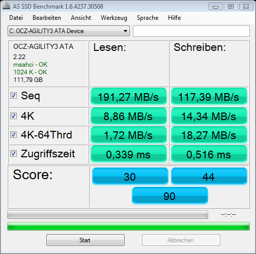

Hallo!
Habe gestern meine alte OCZ Agility 3 120GB SSD in das Notebook meines Vaters eingebaut,
Windows Vista 64bit installiert, Windows geupdatet und anschließend manuell und mit Hilfe der Software SSD-Tweaker die Defragmentierung, Auslagerungsdatei etc.pp deaktiviert.
Jetzt erhalte ich folgende Werte im AS SSD Benchmark.
Was mir auffiel:
Während des 4k-64Thrd Tests bleibt das Bild mehrmals stehen und es ruckelt.
Des Weiteren dauert der gesamte Durchlauf knapp 10 Min.
Woran kann das schlechte Ergebnis liegen? Würde ein Umstieg auf Win7 Abhilfe schaffen und die SSD wieder "normal" arbeiten lassen - iwas läuft da jetzt ja nicht rund.. :rolleyes:
Du hast sie quasi zu Tode getweaked, wahrscheinlich wars ein Tweak zuviel. Die 4k-64 Werte müssten ein vielfaches höher sein, als die 4k Werte.
Am Besten nochmal neuinstallieren, dann nur Defragmentierung deaktivieren, sonst nichts machen.
@meckswell: Problem hat sich gelöst, habe Win7 installiert und nur die Defrag. deaktiviert!

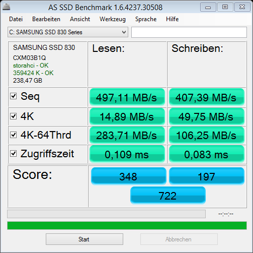

Nun zu meinen Werten der neuen Samsung 830 256GB:
Scheint mir mehr als i.O zu sein, oder? :) (unter Win8 getestet)

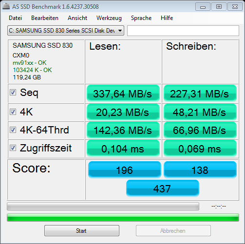

Hallo zusammen ...
Ich habe mir gestern, da sie quasi "im Angebot" war eine SSD von Samsung zugelegt (SSD 830 128GB). Diese hängt an meinem Onboard-Zusatzcontroller (Marvell 91xx) auf meinem Asus P8P67 B3. OS ist Windows 7 Ultimate 64 Bit.
Kurz, es sind eigentlich alle Voraussetzungen dafür geschaffen, dass die SSD "rennt". Faktisch jedoch muss ich sagen, dass ich von den Leistungswerten relativ enttäuscht bin.
Ich hab jetzt einiges recherchiert und finde das Nadelöhr nicht. Defragmentierung ist deaktiviert, Treiber lt. AS SSD aktiv, 103424 K müsste ja auch soweit stimmen, trotzdem bleibt das Ding weit unter ihren Möglichkeiten ...
Fällt euch da was ein, was ich vergessen haben könnte?
