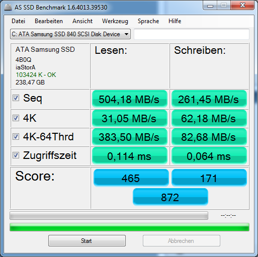

Mit neuem Mainboard, CPU und RAM sieht das ganze nun schon ganz anderst aus

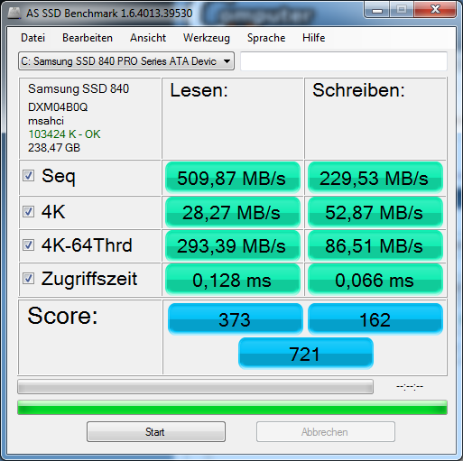

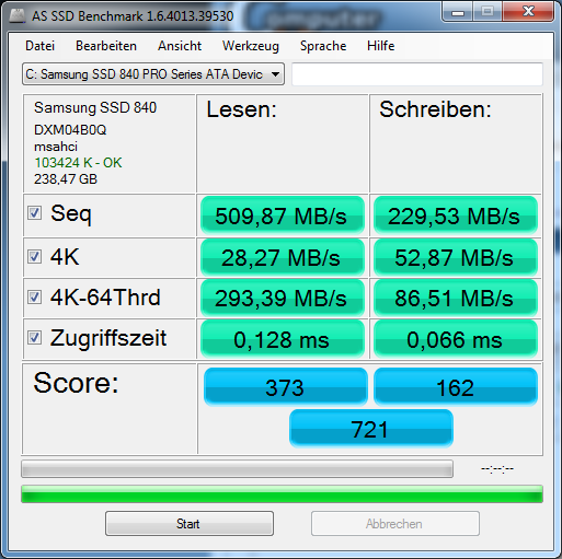

@.point
Die Werte sind okay, ich habe aber bei aktuellen CPU+Boards (z77) bei der 840 Pro schon 1000er Marke gesehen (hier im Thread).
Das ganze mal mit dem Intel Treiber versuchen? -> https://www.computerbase.de/downloads/treiber/mainboards/intel-rapid-storage-technologie/
Ich habe nur einen ollen P35 Chipsatz nebst der 840 Basic (250 GB), im Schreiben habe ich höhere Seq und 4k-64 Werte als bei dir und das dürfte ja eigendlich nicht sein. Ist ja nur die Basic und das auf dem uralt Chipsatz+Sata II Anschluss.
Intel Treiber verwenden + im Hintergrund ein CPU Bench laufen lassen damit die CPU nicht schläft beim Benchen ^^

@Maelcom
die Werte von .point sollen in Ordnung sein?
Die Schreibwerte sind indiskutabel, das ist die Wahrheit!
M
meckswell
.point, bei dir bremst vermutlich eine Software, evtl der Virenscanner. Gdata bspw bremst sehr stark.
Die Schreibraten von .point sind zu gering. Die 840 Pro müsste seq. und bei 4k_64 viel höher liegen und wäre sie verschlüsselt, so wäre wohl die Leserate auch geringer. Den Antivirus hätte ich auch im Verdacht und würde die mal im abgesichterten Modus benchen.

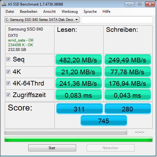

Hi!
Danke für den Hinweis
Sieht i.O. aus, oder? Die Werte sind jetzt nicht der Burner, aber mehr ist denk ich nicht drin (wurden ohne PRIME gemacht!). Das zugrundeliegende ASUS M4A79XTD EVO Board ist etwa aus 2009/2010.
Ob nun ordnungsgemäß getrimt wird oder nicht, konnte ich mit der HEX-Methode nicht herausfinden. Manchmal gings, manchmal dann aber wieder überhaupt nicht

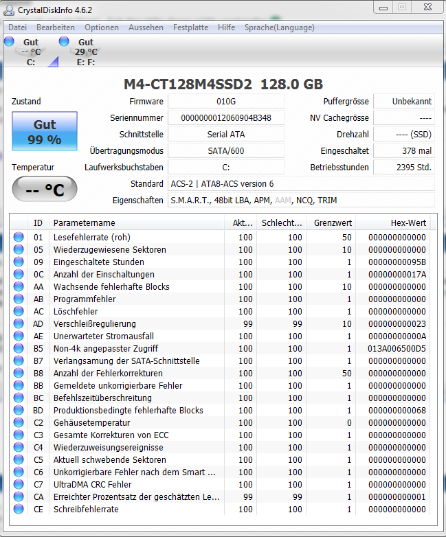

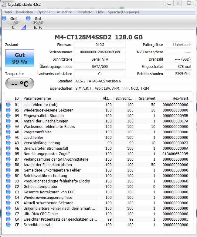

Hatte grad nen Systemausfall und die Festplatten wurden nicht mehr erkannt, bzw der Rechner war mehr oder weniger Tot. Jetzt scheint alles wieder zu funktionieren, Daten sind auch auf allen platten vorhanden, nachdem vorhin nichtmal der Bootmanger gefunden wurde. Kann sich mal jemand die Werte der SSD anschauen, ob irgendwas im kritischen Bereich ist ?
Pennerschwert
Commodore
- Mai 2011
- 4.192
Das Problem war eher irgendein Stromstoß bzw eine elektromagnetische Interferenz, die mir das BIOS zerschossen hat. An der SSD lag es definitv nicht. Ich wollte nur sichergehen, ob das Teil durch den Schlag was abbekommen hat, da ich noch Garantie habe.
Dann würde die Garantie auch nichts nutzen, denn solche Fälle werden davon nicht abgedeckt. Die Werte zeigen aber keine Probleme an und das FW Update würde ich bei der 010G schon empfehlen. Wer noch die 0309 oder 000F hat, sollte es dagegen lieber lassen und bei der 0001, 0002 und 0009 ist es sowieso zwingend.

Es gibt also schon wieder eine neuere Firmware oder soll ich auf die alte zurückwechseln ?
M
meckswell
Die 040H is ok, die kannst ruhig nehmen.
