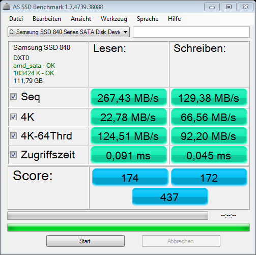

Ein Kumpel von mir hat gestern seine neue Samsung 840 Basic 120Gb bekommen.
Irgendwie stoßen mir die Sec-Leseraten ein wenig auf. Das schreiben iss ja das wie es von Samsung vorgegeben wurde, aber die anderen Werte kommen mir ein wenig Lau vor ???
Könnt ihr mal bitte über den Screen drüber gucken und mir sagen ob die Werte so Okay sind !?

Mehr kommt an Sata 2 halt nicht raus, aber das is kein Problem, is oke so. Im Alltag sind die seq Werte eh bedeutungslos.
Edit: Das Board hat die Southbridge 710, da funz mit dem amdtreiber kein Trim, besser den msahci verwenden. Ob Trim mit Magician manuell funzen würde, wenn der amdtreiber installiert bleibt, weiß ich nicht.

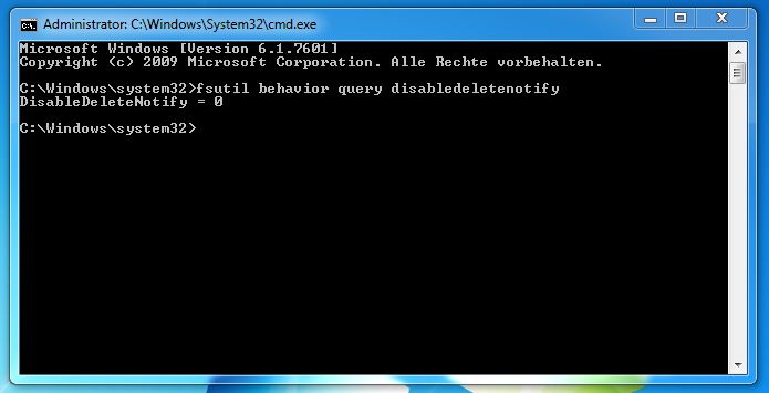

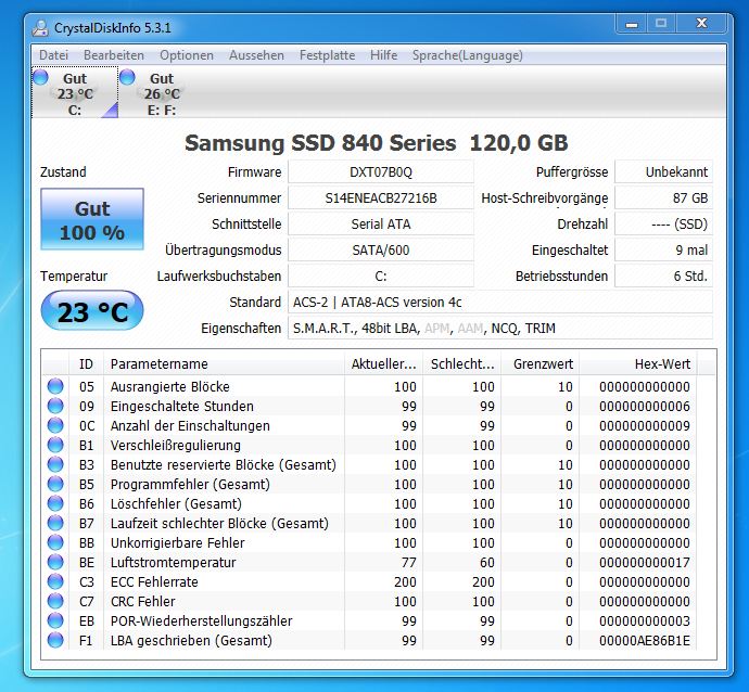

grüß dich meckswell,
naja das wäre ja auch zu einfach gewesen ... denn die platte wird über sata 3 angesteuert ... auch der trim befehl scheint aktiv zu sein, so sagt es mir cristal disk info ;)
EDIT: TRIM Befehl ist auch laut Windows aktiv
snake, das Board hat 6 x SATA 3.0 Gb/s ports und das ist Sata 2.
Sata 3 wäre dann SATA 6Gb/s.
Edit: CDI zeigt nur an, was das Laufwerk kann!
Hier sieht man, was das Board kann.
http://www.asus.de/Motherboards/AMD_AM3/M4A77TUSB3/#specifications
Edit2: Du musst mehr lernen!
Der fsutil Befehl sagt nur, dass Win7 den Trimbefehl losschickt. Ob der ankommt, oder ob in der SSD was passiert, sieht man dadurch nicht.
oha typischer anfängerfehler ... ja richtig sry ^^

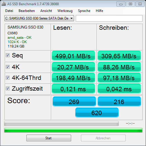

Aber da wir ja erwiesenermaßen nicht nochmal so Jung zusammen kommen, könntet ihr evtl mal kurz einen Blick über die Werte meiner SSD schauen und mal sagen in welcher Liga ich da mitspiele ?!
Mit dieser Methode kannst Du prüfen ob TRIM funktioniert. Mit einer 830er an einem Board dessen Chipsatz SATA 6Gb/s unterstützt, kannst Du Deine seq. Transferraten sowieso nicht vergleichen.

1.Liga Mittelfeld.
Danke, das höre ich gerne :)

naja, ich wollte ja meine Platte nicht mit seiner vergleichen ... Quasie nur mal über meine Werte drüber schaun und mal sagen ... Okay, oder da stimmt was nicht ...
Hört sich doch gut an ... Wenigstens scheinen die Werte meine Platte soweit zu stimmen ... Wollte nur wissen ob irgendein Wert Problematisch ist ;)
