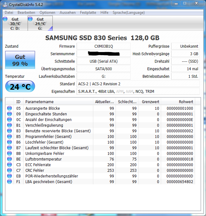

ich würde gerne wissen, ob an meiner Samsung 830 aus den Amazon Warehousedeals etwas auffällig ist. Dazu ein Screenshot aus CrystalDiskInfo:
Als ich die SSD das erste Mal in Betrieb genommen habe, waren dort 12 Einschaltungen eingetragen und Host-Schreibvorgänge zeigte "0 GB" an. Bedeutet das, dass die SSD also im Grunde bis dahin gar nicht "benutzt" wurde? Ansonsten irgendwelche Auffälligkeiten?
Danke!
Ja einiges. Die Werte sehen seltsam aus.
Das sieht mir ehr so aus, als wenn da einige Werte zurückgesetzt sind. Auffällig sind: 05 (Ausrangierte Blöcke): Da der Rohwert auf 1000! Damit sind nicht noch 99% der Reserveblöcke übrig. Das sehr seltsam für eine SSD auf der praktisch nichts geschrieben wurde und die erst eine Stunde gelaufen haben soll. Überhaupt wollen die aktuellen Werte nicht so recht zu den Rohwerten passen, da sind erst 3GB drauf geschrieben, aber das soll schon gereicht haben den Aktuellen Wert von 100 auf 99 zu senken? Ebenso eine einzige Betriebsstunde? Oder ein verbrauchter P/E Zyklus?
Es bestätigt mich nur wieder in meiner Meinung, dass man Datenträger niemals gebraucht kaufen sollte, so günstig können die nicht sein, als dass man sich dem Risiko aussetzen sollte.
Ich hätte auf dich hören sollen. :rolleyes::
Die Werte kamen mir für so einen kurzen Betrieb auch etwas seltsam vor. Dann geht die SSD wieder zurück.
Danke für die Hilfe!

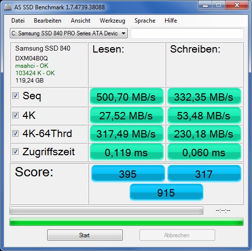

Hier meine samsung serie 840 pro 128GB an 6GB-Controller...
Sieht ganz gut aus, schreibend könnte aber seq. wie bei 4k_64 etwas mehr drin sein. Was für ein System hast Du? Probiere es mal im Abgesicherten Modus von Windows, dann sieht man ob da ggf. der Virenfinder bremst, denn der läuft dann i.d.R. nicht mit.

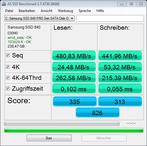

Meine neue 840 Pro 256Gb, etwas langsam oder?
-Gigabyte GA-990FXA-UD5
-FX 8350
Bei den AMD Systemen ist das relativ normal, die brauchen länger als die aktuellen Intel um zwischen den verschiedenen Energiesparzuständen zu wechseln. Lass entweder mal Prime im Hintergrund laufen oder deaktiviere Cool'n'Quiet und C1E im BIOS.
Interessant :)
mit Prime im Hintergrund steigt 4K lesen auf 30,51 und Schreiben auf 70,26...
Dann ist egtl alles in Ordnung bis auf 4K-64Thrd...Im CB Test hat die 840Pro beim Lesen über 100MB/s mehr und knapp 100MB/s beim Schreiben?
Da wurde aber auch mit einem Intel System gebencht, oder? Die 4k Werte sind immer sehr systemabhängig (vor allem von den Energiespareinstellungen) und bei den 4k_64 hängen auch vom RAM Durchsatz und Treiber ab. Welchen Treiber hast Du genommen? Nimm den aktuellen aus dem Southbridgetreiberpaket und nicht den, der dem Board beilag oder auf der Seite des Herstellers angeboten wird, die sind i.d.R. veraltet und werden leider auch auf den Downloadseite nur selten aktualisiert.

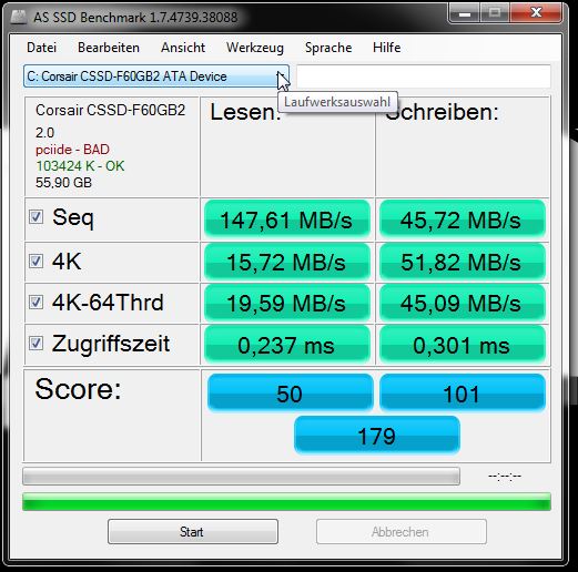

Nach langer Zeit hab ich mal einen AD SSD Benchmark Test gemacht. Und was sehe ich da ich habe meine SSD denk ich mal nicht richtig konfiguriert.:freak:
Habe gerade auf AHCI umgestellt und den Speed von AUTO auf 6GB/s gestellt und dann wollte ich booten und siehe da, während dem windows zeichen stürzt mein pc einfach ab. hab dann wieder die alte Konfi genommen und jetzt bootet er wieder.
Mainboard: http://www.asus.de/Motherboards/AMD_AM3/M4A88TDM_EVOUSB3/#specifications
Crucial M4 SSD 64Gb
Tech-Master, da stimmt was net ... Du schreibst Crucial M4, zeigst aber ein Screen von einer Corsair 60GB??
