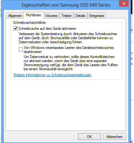

Leider schon so eingestellt :/

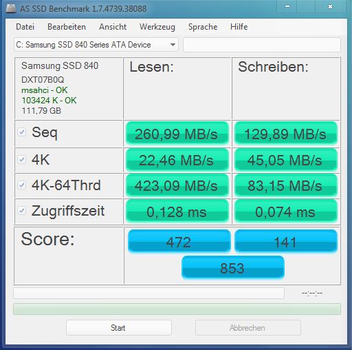

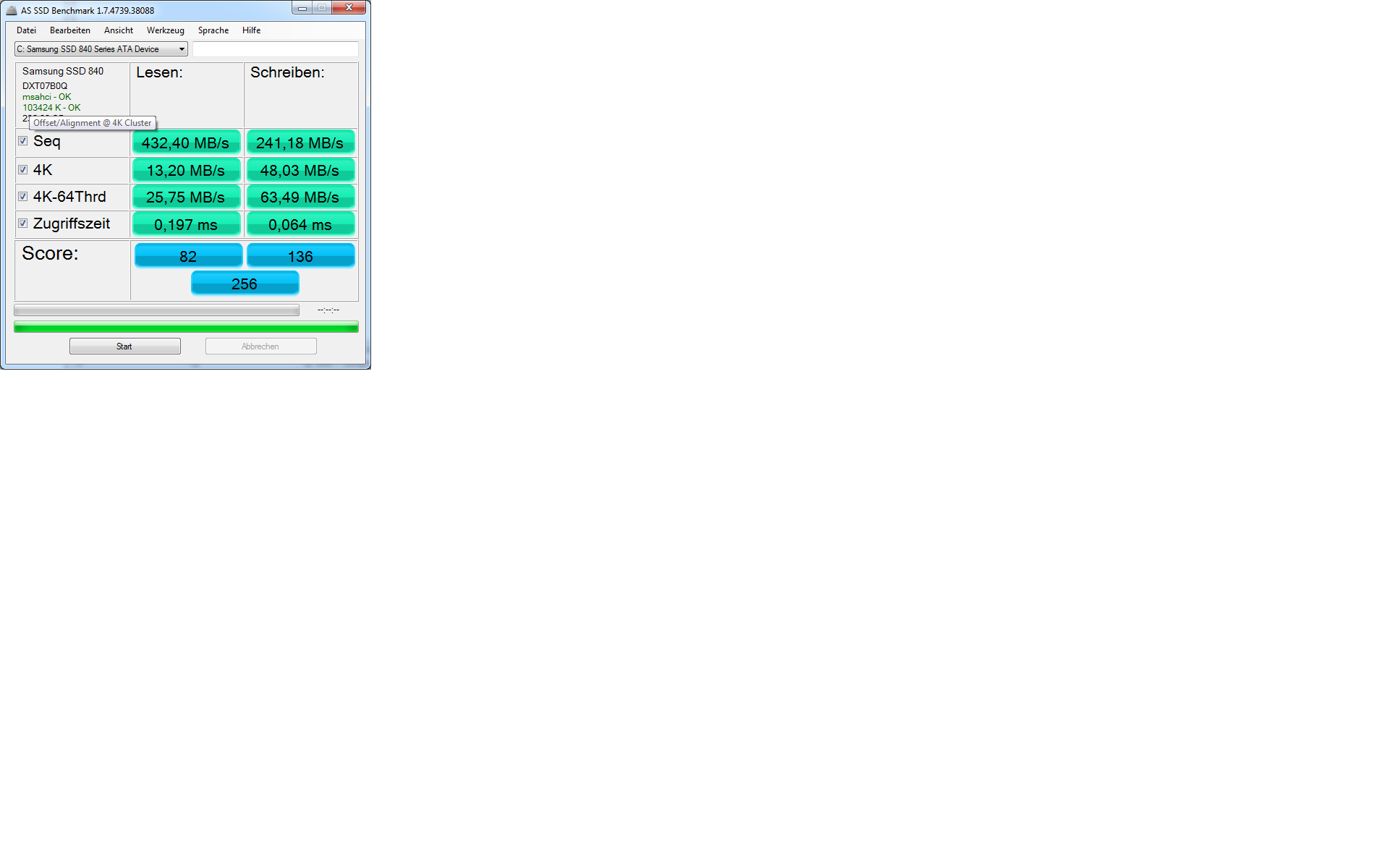

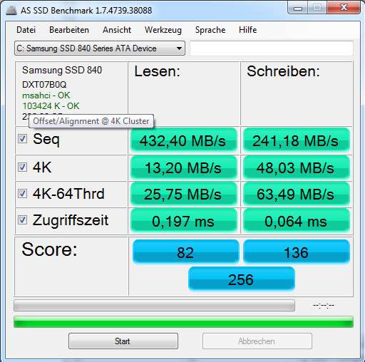

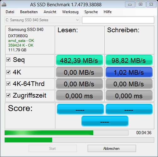

ich habe seit heute auch eine 840 Basic.
Betrieben wird die SSD an einem AsRock Extreme3 Gen3 und Windows 7x64.
Im Bios habe ich Smart Connect und RapidStart deaktiviert, falls dies etwas zur Sache tut. Außerdem habe ich die natürlich AHCI eingeschaltet.
Meine Werte erscheinen mir etwas niedrig, oder ist das dem Controller geschuldet.
Ist bei mir etwas nicht in Ordnung?
Grüße

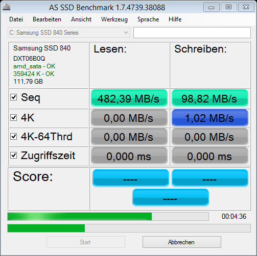

Yakuza:
Das Fehlerbild ist zu eindeutig. Wenn du den Haken jetzt eben gerade reingemacht hast, dann boote einfach mal neu.
@Yakusio
Bei einem ähnlichen Fall hat es hier geholfen, einmal den verwendetet AHCI-Treiber zu deinstallieren und anschließend wieder neu zu installieren.
Nach dem Deinstallieren wäre dann auch interessant den Benchmark mal mit dem msachi zu machen, bevor ggf. wieder der AMD-Treiber installiert wird.
Wenn Du die Möglichkeit hast, nur für einen Benchmark die SSD in einem anderen Rechner zu testen (nicht als Systemplatte), wäre damit sehr schnell festzustellen, ob es am Rechner (Hard- u./o. Software) oder an der SSD selbst liegt.
@meckswell:
Yakusio*
und nein. Ich habe den Haken nicht erst gerade eben rein getan. Aber ich werde neustarten und wieder probieren.
@HDScratcher:
Ehm, wie genau kann ich denn die AHCI Treiber deinstallieren ?
Danke für die Hilfe :D
edit:
Jo. Hab den Test zwar frühzeitig abgebrochen, aber er verlief nicht anders: so um die 0,98 MB/s beim 4K Test...
Hab selber kein AMD-System, soweit ich aber bisher gelesen habe, ist der einfachste Weg wohl über Systemsteuerung/Software, dort ist dann ein AMD/ATI Catalyst Install Manager (oder so ähnlich), darüber die Installation anpassen und die AHCI-Komponente entfernen.
Über die AMD-Seite kannst Du dann ja mal schauen, ob es evtl. sogar neuere (Chipsatz-)Treiber gibt.
Gerade versucht: Kein sichtbarer Erfolg :/.
edit:
Ich hab auch ein Board bei welchem der AMD Treiber TRIM unterstützt. Keine Ahnung was genau das bringt, aber daran kanns wohl nicht liegen.
830er mit diesem nicht behebbaren Symptom waren einfach nur defekt, bei einer 840er sah ich das bisher noch nie.
Ich werde es dann einfach bei einem Freund testen. Wenn gleiches Ergebnis, zurück zum Land der Amazonen.
edit:
Mir ist gerade wieder eingefallen, dass als ich die SSD neu gekauft hatte, mir solche Werte eigentlich nicht untergekommen waren. Hm.

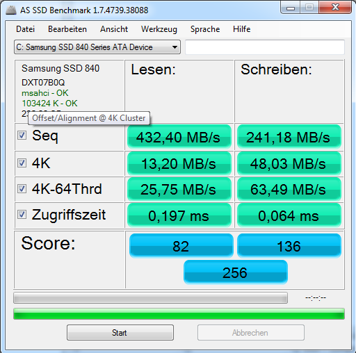

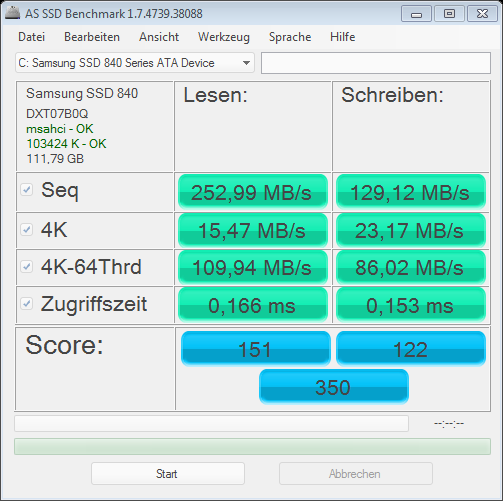

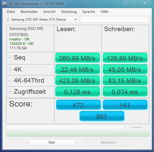

habe mir vor ein paar Tagen ne 840 Basic 120GB zugelegt, und wollte mal fragen ob die ok ist.
Die SSD läuft an nem Asus M4A785TD-V EVO mit Sata2.
1ter Benchmark wurde ohne laufendem Prime gemacht (Energieschema: Ausbalanciert),
der zweite dann mit Prime nebenbei:
Ist der Unterschied nur Prime? Die 4k_64 lesend sind beim 2. Benchmark höher als die Bandbreite der Schnittstelle, da wurde also gecacht und nicht alles von der SSD gelesen, während sie beim ersten Benchmarklauf viel zu gering sind. Das ist ungewöhnlich, denn eigentlich sollte bei 64 Threads immer genug CPU-Last vorhanden und somit der Unterschied durch Prime eher gering ausfallen.
Die Werte im ersten Bench sind halt recht schwach wegen der Energiespareinstellungen, aber für eine AMD 700er Southbridge passen die im zweiten Lauf schon ganz gut.
Ja der Unterschied ist nur Prime.
Verstehe eigentlich auch nicht warum die Unterschiede so groß sind.
Die Cpu + NB ist allerdings Overclocked (Athlon II x 2 245 Regor 2,9Ghz @ 3,6Ghz 1,400V NB 2500) falls es da irgendwelche beeinflussung auf den Benchmark gibt.
Ansonsten sind noch zwei HDD`s im Sys verbaut 1x1TB Samsung Hd103SJ & 1x2TB Samsung HD204UI.
Das OC kann die Ergebnisse natürlich beeinflussen und nicht immer geht das in die gewünscht Richtung. Die Werte ohne Prime sind gerade bei 4k sehr schwach, so wie typischen Notebookwerte und das zeigt eigentlich deutlich, dass hier die Energiesparmaßnahmen die Bremse sind. Mit Prime bleibt die CPU unter Last, taktet also nicht runter oder schläft gar kurz ein und damit sind die Werte besser, denn diese Wechsel der Energiesparzustände kosten immer einen kleinen Augenblick und wenn Du Dir die 4k Lesend ansiehst, die von 15,5MB/s auf 22,5MB/s gestiegen sind, dann kannst Du sogar abschätzen wie lange:
15,5MB/s / 4k = 3875/s (IOPS) entspricht 0,258ms pro I/O
22,5MB/s / 4k = 5625/s (IOPS) entspricht 0,178ms pro I/O
Der Unterschied beträgt also genau 0,08ms bzw. 80us pro I/O und da dabei zwei Wechsel der Taktraten / Energiezustände erfolgen, dürften jeder somit 0.04ms bzw 40us gedauert haben. Das ist zwar einerseits nicht wirklich lange, aber wenn die sich addieren, dann kommt man Ende eben so ein Unterschied zustande, wie Du ihn siehst.
Danke dir für die ausfürliche Erklärung dazu.
Also so wie ich das jetzt verstehe, ist die SSD in Ordnung, und wird praktisch nur durch die Energiezustände gebremst??
Wie könnte man das ausbremsen der SSD verhindern?
Denke mal mit dieser CPU eher nicht, oder sehe ich das falsch.
lg

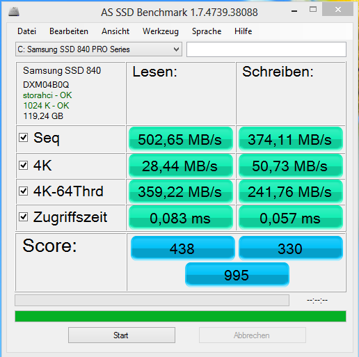

Nabend

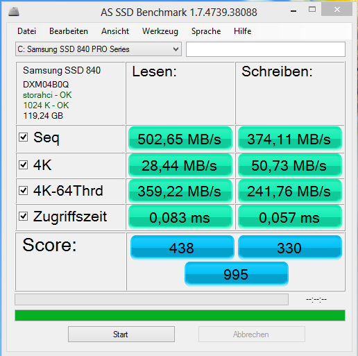

Ich habe nun meine neue 840 Pro eingebaut und wollte nun wissen ob diese Werte okay sind.
Wollte an der Stelle gleich noch Fragen ob es sich lohnt IRST zu installieren oder reicht der Windows Treiber?

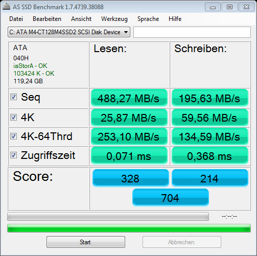

Hi Leute! Habe seit heute ebenfalls meine allerste SSD verbaut: M4 - 128GB. Was sagt ihr zu den Werten?
