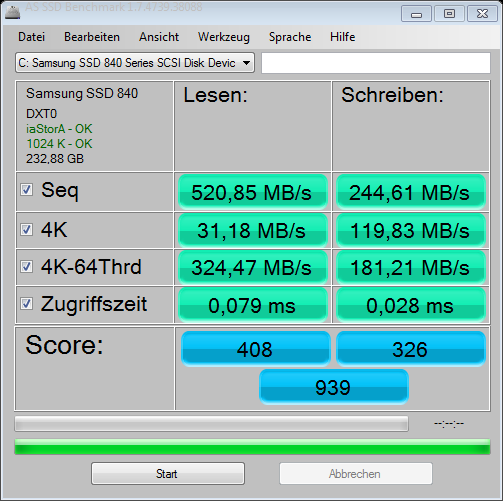

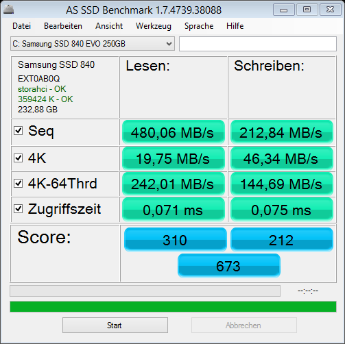

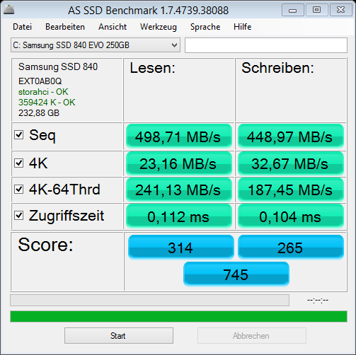

Wenn Du bessere Wert bei Benchmarks wie AS-SSD haben willst, dann musst Du Cool'n'Quiet im BIOS deaktivieren, dann steigen sogar die seq. Transferraten deutlich. Ansonsten lass noch mal den Leistungsindex erstellen, vielleicht war da andere Zugriffe auf die SSD, denn 5.9 ist zu wenig beii den Werte von AS-SSD.
- Status
MagicAndre1981
Admiral
- Feb. 2004
- 7.463
lad die neuste XML Datei für den HDD Score aus dem Ordner C:\Windows\Performance\WinSAT\DataStore hoch.
M
meckswell
Dank deines andern Threads wissen wir ja, wo der Hase begraben liegt: Magician zerschießt System . Da du die "Antioptimierungen" nicht rückgängig machen kannst, kommst du um eine Neuinstallation von Win8 nicht herum.
Aber lass danach Magician unten, nicht wieder installieren.

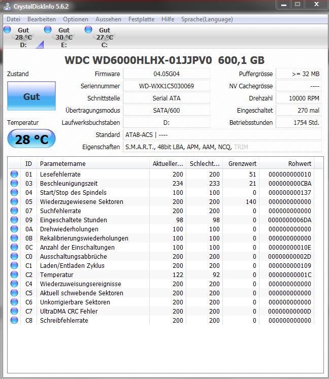

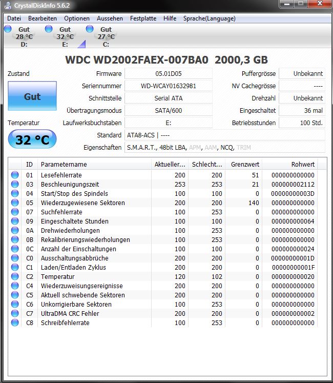

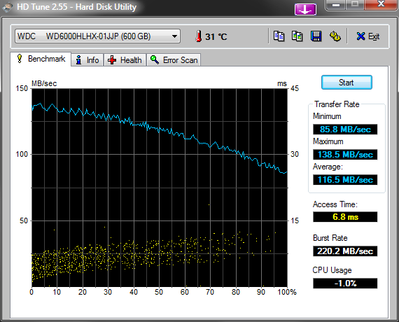

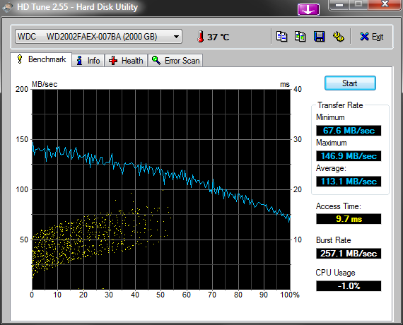

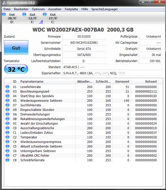

muss ich mir über schwebende, unkorrigierbare Sektoren Sorgen machen?
WD Raptor 600 GB
WD Black 2000 GB
jetzt an Sata6!
Wo sollen bitteschön die schwebenden und/oder unkorrigierbaren Sektoren sein? Ganz rechts bei den Rohwerten sehe ich an diesen Stellen nur Nullen.
Das einzige worüber ich mir Gedanken machen würde, wäre die S-ATA-Kabel zu überprüfen und ggf. auszutauschen, insbesondere das von der 600GB WD Festplatte mit D, bzw. 13 CRC-Fehlern. (0-9 = 0-9, A=10, B=11, C=12, D ist dann also 13 von Hexadezimal zu Dezimal)
Im Idealfall sollten diese C7 Werte nicht mehr ansteigen.
Wenn du mich meinst: Ich würde es auch mit einer Systemwiederherstellung, Backupzurückspielung oder einem Neuaufsetzen versuchen, nachdem ich die Energiespareinstellungen überprüft und zum Testen probehalber deaktiviert hätte.Eq4liz3R schrieb:Was wäre denn ein Lösungsansatz wenn das gar nicht das Problem ist oder du gar nichts von meinem anderen Thread gelesen hättest?![]()
Da ich ja das System wiederhergestellt habe, zweifel ich noch daran, ob das Neuaufsetzen dann was bringt. der Herstellungspunkt ist quasi Windows Werkszustand + Treiber Antivirenprogramm und Chrome. Energie habe ich jetzt mal auf Höchsleistung gesetzt für den Benchmark, tut sich nicht viel.
Es gibt auch noch den abgesicherten Modus, um Programmkonflikte (auch mit dem Antivirenprogramm) auszutesten oder die Energiesparoptionen im Bios abzuschalten.
Mit Neuaufsetzen könnte man vielleicht Treiberprobleme und/oder Virenprobleme ausschließen.
Genau die meinte ich.Eq4liz3R schrieb:[...]mit Energiesparoption nehme ich an meinst du CoolnQuiet und C1E Halt State?
Hast du zufällig ein AMD System? Wenn ja, dann kann es sein, dass die SSD an einem Intel Chipsatz-Kontroller etwas schneller läuft.
Ungeachtet von Benchmarkergebnissen: Spürst du, dass deine SSD langsamer geworden ist?
Habe nen AMD Phenom II X6 1100T auf einem Asrock 890GX Extreme 4 Board. Soweit reicht mein PC Wissen jetzt leider nicht, um zu beurteilen ob der Controller die SSD bremst.
Benutze die SSD erst 3 Tage, aber gemerkt habe ich nocht nichts und vor dem Magician habe ich auch leider nie gebenchmarked.
Da das seq. Schreiben im abgesicherten Modus in etwa doppelt so schnell war geh ich mal davon aus, dass ein Programm dazwischen funkt, ist ja bekannt dass Gdata viele Ressourcen braucht. Im moment schreiben laut Ressourcenmanager nur Chrome und System auf die Platte. werde gleich mal schauen während as ssd läuft.
Habe ein bisschen hier geschmökert und gelesen, dass 4k Werte eher vom System abhängig sind, meint ihr daran kanns liegen? Wenn ich meinen besten Wert von 750 Gesamt mit den anderen EVOs hier im Forum mit 1000+ vergleiche, ist das schon n Stück...
Edit: Also wenn der BM läuft meldet sich GDScan zu Wort, aber nur Lesen und auch Peanuts im Vergleich zu as ssd. Im Mainboard ist n SB850 Chipsatz, wenn das weiterhilft.

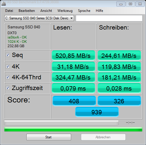

Eine kurze Frage: Bei mir zeigt AS SSD bei dem Alignment eine Zahl von 540672k an, was ja durch 4 teilbar ist, und auch AS SSD zeigt das grüne Okay.
Wieso hab ich dort so ein hohen wert?
Meine 2.SSD im Notebook hat ein wert von 1024K
Ist das bloß eine zahl oder ist das wichtig?
edit: Neue 840 evo 120gb in einem asus s400 mit Windows 8.1
Randy89 schrieb:Wo sollen bitteschön die schwebenden und/oder unkorrigierbaren Sektoren sein? Ganz rechts bei den Rohwerten sehe ich an diesen Stellen nur Nullen.
Das ist ein ganz neues Board mit neuen Kabeln, frisch aus der Folie! Wie kann das sein? Meinst du wirklich, die Kabel haben eine Macke?
Zum Missverständnis: Ich dachte, "aktueller Wert" heißt auch aktueller Wert! Aber es zählt nur das, was bei Rohwert steht, ok.
Das ist nicht das Allignment sondern der Offset der Partition, also wo diese auf der SSD beginnt. Das Allignment gibt sich nur daraus.funworks schrieb:Eine kurze Frage: Bei mir zeigt AS SSD bei dem Alignment eine Zahl von 540672k an,
Schau in die Datenträgerverwaltung, da dürfte noch eine Partition vor C: liegen, vermutlich die versteckte Partition mit dem Bootloader von Windows.funworks schrieb:Wieso hab ich dort so ein hohen wert?
Das ist dann die ersten Partition, die wird seid Vista ab 1024k angelegt, unter XP war es noch ab 31k.funworks schrieb:Meine 2.SSD im Notebook hat ein wert von 1024K

Die Festplattenüberwachungstechnologie "merkt" sich auch die Fehler vom alten System. Wenn die Werte nicht mehr steigen, sind die Kabel in Ordnung, wenn nicht als erstes Mal auf festen Sitz überprüfen.p-zuppel schrieb:Das ist ein ganz neues Board mit neuen Kabeln, frisch aus der Folie! Wie kann das sein? Meinst du wirklich, die Kabel haben eine Macke?
Diesen Fehler hatte ich früher auch immer beim Auslesen gemacht.Zum Missverständnis: Ich dachte, "aktueller Wert" heißt auch aktueller Wert! Aber es zählt nur das, was bei Rohwert steht, ok.
