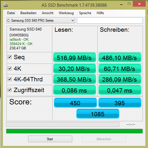

kein virenscanner drauf, frische Installation.
Die werte im bench schwanken auch immer sehr stark, von 9 angefangen bis sogar zu 6900 oder so, also immer schwankend, also bei 4k-64.
edit:
im abgesicherten Modus sieht es genauso aus. Liegt das an den Stromspar Mechanismen, oder wird da irgendwas gecached, was ja Leistung kostet.

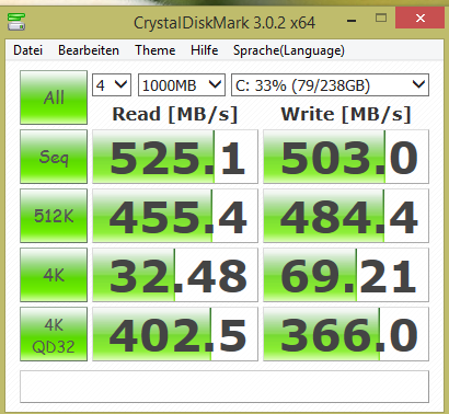

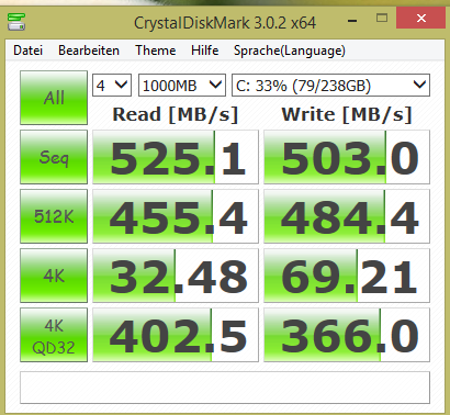

wie schneidet meine Platte so ab? Sind die Werte okay oder sollte man von der SSD bessere Werte erwarten?
SSD: SanDisk Ultra Plus 256GB, mit SATA-III-Kabel an einer SATA-II-Schnittstelle auf 'nem Asus-Mainboard.

Rexus schrieb:wie schneidet meine Platte so ab? Sind die Werte okay oder sollte man von der SSD bessere Werte erwarten?
Nimm bitte den AS-SSD Benchmark[/QUOTE], HD Tune ist für SSD ungeeignet und in der Standardeinstellung von HD Tune werden nur alle paar MB 64k gelesen, was nicht reicht um die maximale seq. Leserate einer modernen SSD zu erreichen. Dazu kommt, dass HD Tune ein "Hard Disk Utilities" ist, wie es auch im Titel des Screens steht und es ist nicht wirklich für SSDs geeignet, weil HDDs LBAs fest auf Kopf, Zylinder und Sektor umrechnen und diese dann einfach auslesen, SSDs aber mappen die LBAs auf immer wieder wechselnde Speicherbereiche. Da kann nichts ausgelesen werden, wenn eine LBA noch nie beschrieben oder getrimmt wurde und damit nicht gemappt ist, der Controller liefert dann einfach irgendwas zurück. Der Lesebenchmark stimmt also nur halbwegs, wenn die SSD vollständig beschrieben ist.
Du hast RAPID installiert, damit kann man keine Aussage treffen. Bei SSD-SSD sind die Wert viel besser, in der Praxis bremst es die SSD aber massiv aus, wie auch dieser Test zeigt.jones187 schrieb:Sind die Werte in Ordnung?

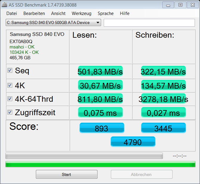

SSD: Samsung 840 Evo 500gb
Board: gigabyte x48-dq6 (sata 3gb/s)
CPU: q9550
Ram: DDR2 4GB
GPU: HD 4870
Holt schrieb:Du hast RAPID installiert, damit kann man keine Aussage treffen. Bei SSD-SSD sind die Wert viel besser, in der Praxis bremst es die SSD aber massiv aus, wie auch dieser Test zeigt.
Oh das wusste ich nicht. Habe die SSD seit gestern

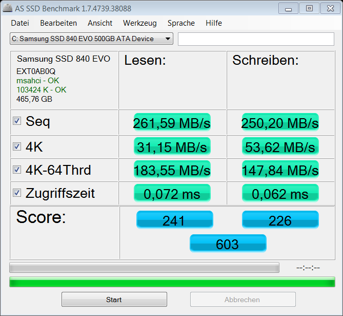

hier ohne RAPID:

Ich habe davon zwar nicht mal die Hälfte verstanden, aber das Tool habe ich nun mal benutzt.
Es kam das Ergebnis raus, wie ist das so?
SSD: SanDisk Ultra Plus 256GB mit SATA-III-Kabel an 'nem Asus M5A78L LE (SATA-II-Schnittstellen).
Verglichen mit dem Test hier auf CB ist meine SSD schon irgendwie langsamer.

Irgendwie logisch, wenn sie im IDE statt im AHCI Modus läuft.
M
meckswell
Du solltest den Satacontroller im Bios vob IDE auf AHCI umstellen, aber vorher einen Registryeintrag ändern.
http://www.heisig-it.de/windows7/w7_tipp027.htm
Hast du Win8 ersetzt du msahci durch storahci.

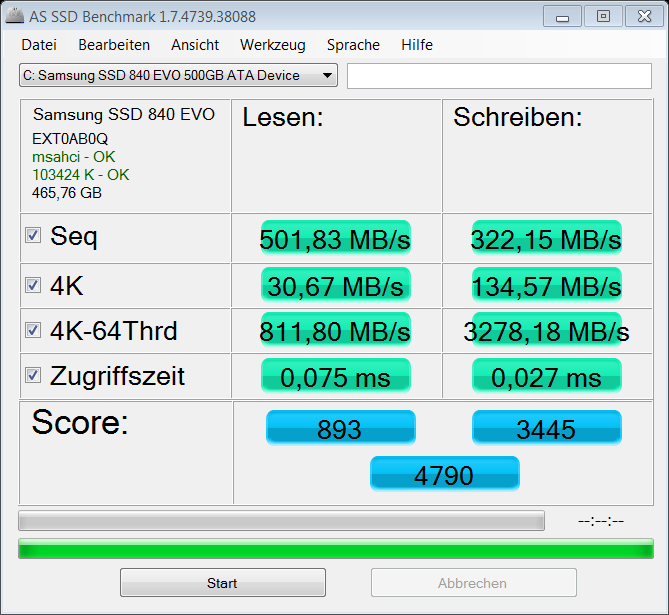

funworks, mache mal nur den Test 4k_64 ohne die anderen vorher. Bei den kleinen Evo scheinen die 3GB Turbowrite dann entweder nicht auszureichen oder sie stehen noch nicht wieder vollständig zur Verfügung, weil die SSD ja während des Tests keine Pause hat.
Schau mal hier auf die Werte der 500GB Evo, da sind die 4k_64 schreibend viel besser.
