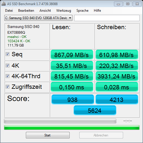

Hallo zusammen, hab mir heute auch mal eine SSD gegönnt, und wunder mich über meine Werte, die sind sehr gut. Habe das Benchmark auch mehrmals laufen lassen. und es schwankt im Overall immer um 200 Punkte.

n1v1 schrieb:
Rapid Mode von ist Samsung an!
Und das System wurde heute morgen neu aufgesetzt und auf Speed getrimmt =)
Beides keine gute Idee.
n1v1 schrieb:
So ohne Rapidmode auch nochmal, schaut schon wieder anders aus.
Die Werte passen für AMD Systeme. Wenn Du mehr willst, schau mal hier.

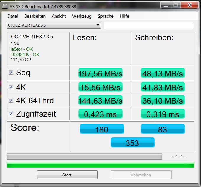

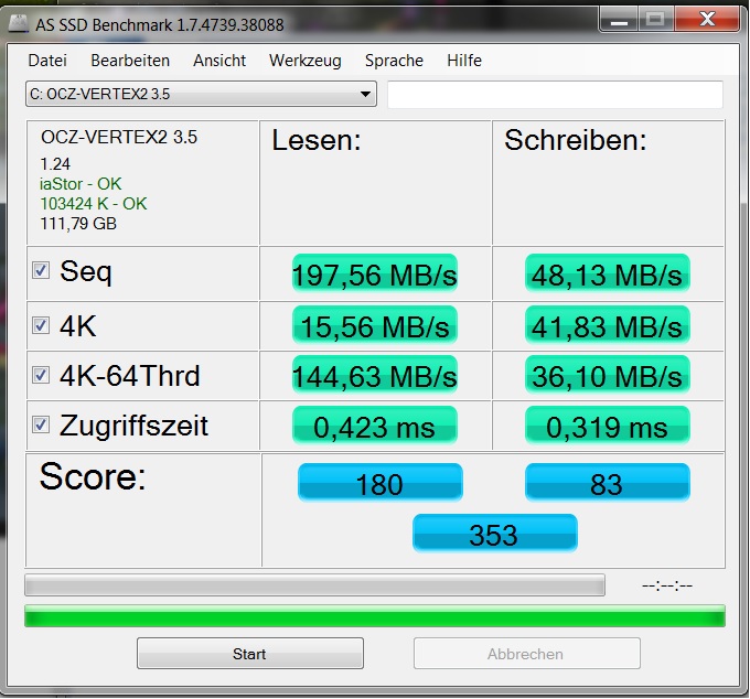

Meine Frage ist ob diese SSD noch gut ist, oder doch auch eine Investition in eine neue sinvoll ist.
Die Leseraten passen, aber die Schreibrate ist sehr schwach. Ist die SSD sehr voll?
Für den H87 musst Du Dir aber unbedingt eine andere SSD holen, denn die Vertex2 hat einen Sandforce der ersten Generation verbaut und die machen an den Haswell Chipsätzen Probeme, für die es auch keine Lösung gibt. Google mal nach "Haswell Sandforce" und Du wirst es sehen.

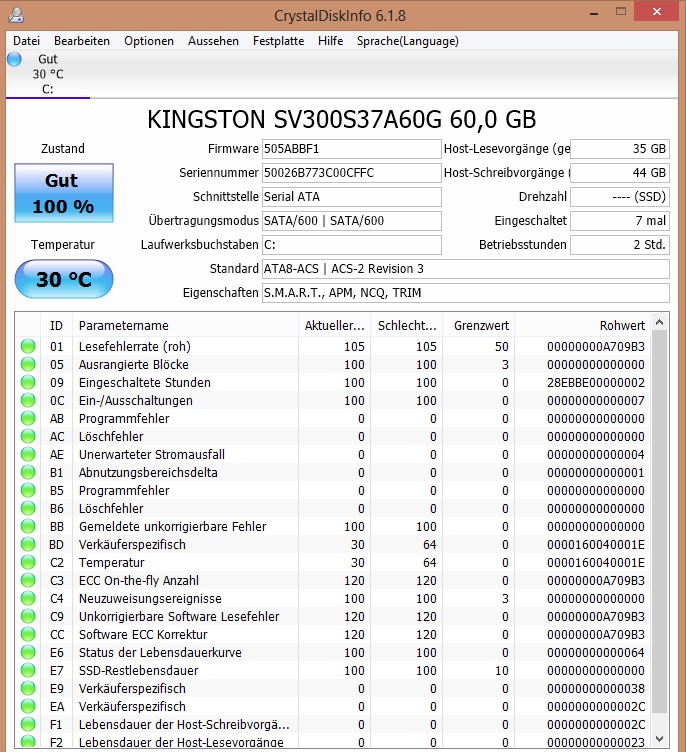

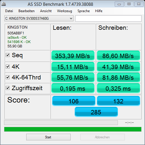

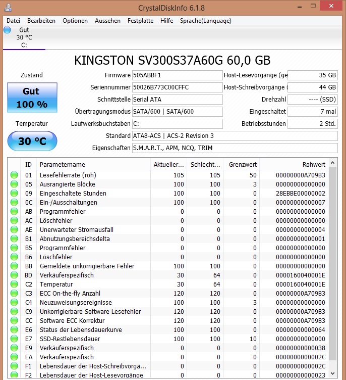

Hab hier ne Kingston SSDNow V300 60 GB in das Notebook meiner Freundin eingebaut. Werte sind i.O.? Kommt mir nämlich zu niedrig vor. Laut CDI ist die Übertragungsrate aber SATA III...

Livxe, du hast einigermaßen Glück eine mit FW 505 erwischt zu haben, die performen normal gut, die 506er errreichen lesend nur so 170MB/s.
Warum deine nur 350MB/s erreicht is bisle ungewöhnlich, ist ja Intel Sata 3, da müßt normal 500MB/s lesend kommen.
Mach mal bitte noch n ATTO Bench und poste den Screen.
Ansonsten is es ok, die kleinen 60er schreiben eh langsamer, als größere SSDs.
Livxe, da Kingston in der V300 ständig andere NANDs verbaut, kann man keine Referenzwerte für diesen Modell benennen. Die hat aber noch die 5.05er FW und nicht die schlechtesten Werte, da mussten andere schon schlimmere Wert feststellen. Nimm nächsten mal lieber gleich die Crucial m500 120GB, die kosten schon ab 58€ und ist damit keine 20€ teurer als die 60GB V300 und günstiger als die V300 mit 120GB, kommt aber von Micron, also einem NAND Hersteller und da gibt es solche Wechsel der NANDs in der gleichen SSD nicht. Das die V300 nicht im Sammelthread Kaufberatung empfohlen wird, hat schon seinen Grund und wenn ich mir das Abschneiden der V300 bei ssdendurancetest.com ansehe, dann weiß ich auch wie Kingston, die keine eigenen NANDs fertigen, bei dem Preis noch Gewinn macht.
Wenn ich dann übrigens schon sehe, dass die SSD erst 35GB gelesen, aber schon 10946995 EEC Korrekturen hat, also alle 2255 Byte einen, habe ich kein Vertrauen in deren NAND Qualität. Bei guten SSDs, auch bei guten Sandforce SSDs, bleibt der Wert lange auf bzw. nahe 0 und steigt erst am Ende der Lebensdauer massiv an.

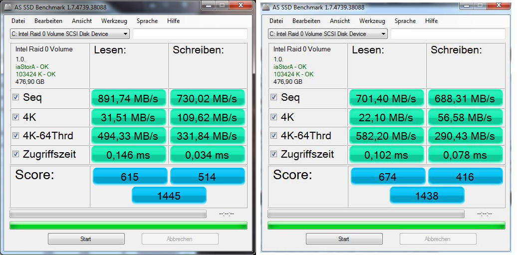

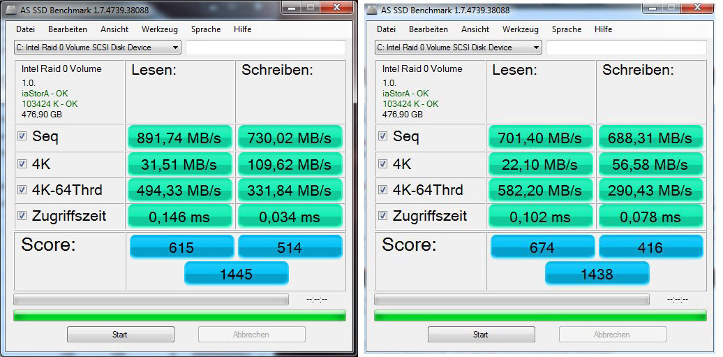

SANDISK ULTRA PLUS 256GB RAID0 an ASROCK Z87 EXTREME6
Nachdem ich heute durch Zufall CrystalDiskInfo hab laufen lassen, fiel mir auf, dass eine der beiden SSDs nur mit SATA 300 angesprochen wurde. Nachdem ich kurz die Ports am Mainboard getauscht hatte lieferten die Platten plötzlich bei weitem mehr Lese/Schreib-Performance als zuvor. Somit kann ich die Platten doch wieder für ein RAID empfehlen und gebe aber den Tipp: Achtung beim Übertragungsmodus! (Siehe Screenshot)

Also 25 GB von 111 GB sind noch frei, sollte eigentlich genug Platz zum Arbeiten sein :/
Und ja ich seh die Probleme, überlege gerade evtl doch zurück auf Ivy Bridge zu gehen, weil eine neue SSD passt eigentlich nicht mehr ins Budget ^^

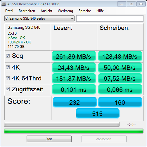

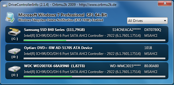

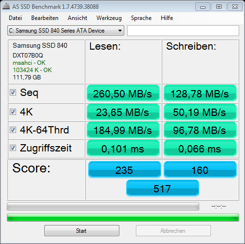

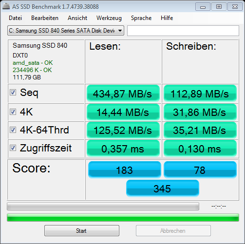

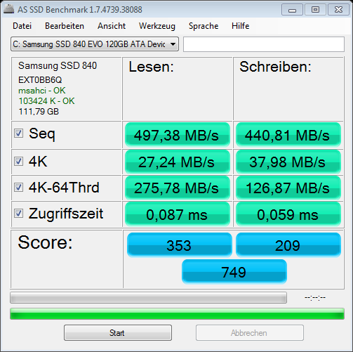

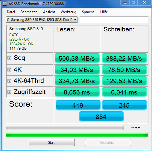

ich hatte meine Samsung 840SSD 128GB zunächst an meinem AMD E350 Mini-PC angeschlossen (erstes Bild). Nun habe ich diese in meinen DELL Precision T3400 an SATA0 (von 6) angeschlossen. (zweites Bild) Der DELL-PC schafft nur SATA 3GBs.
Ich dachte der Zugewinn sei größer!? Seltsam scheint mir auch, dass der erste Wert sich sogar halbiert hat..
Auf dem DELL ist ein frisches Win7 64bit. Sollte ich eventuell noch entsprechende Chipsatztreiber (und SATA Treiber) installieren? Ich kann nur nix passendes finden: Intel X38 Express chipset

An SATA 3Gb/s geht nicht mehr als 260MB/s, die Du auch bekommst und bei AMD schlagen vor allem die Energiespareinstellungen auf die Benchmarkergebnisse. Hier kannst Du sehen wie sehr sich alleine der CPU Takt auswirkt und die schwachen 4k_64 schrieben dürfte der schwachen CPU und dem langsamen RAM zuzuschreiben sein, denn das ist schon ein Test bei dem das System massiv gefordert ist. Beobachte mal die CPU Auslastung während des Benchmarks.
Der Intel 9.1 sollte nicht weiter verwendet werden, da der kein TRIM untersützt, das geht erst ab der Version 9.6. Prüfe mal mit Drive Controller Info, ob da wirklich noch diese alte Version installiert ist und wenn ja, mache ein Update auf die aktuelle Version. Die gibt es hier im Downloadbereich oder direkt bei Intel. Die Treiber von Treiber CDs und aus dem Download Bereich der Mainboard- bzw. Notebookhersteller sind meist hoffnungslos veraltet.

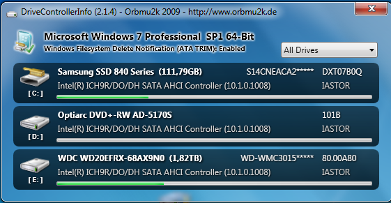

Hier die Ausgabe von Drive Controller Info:
Ist somit ein Update der Chipsatztreiber und / oder des AHCI Controllers notwendig?
Edit: Welchen Treiber muss ich denn im Download-Bereich nehmen?
Edit 2: Ich habe jetzt 'Intel Rapid Storage-Technologie 10.1.0.1008' installiert. Der allerneuste scheint nicht zu passen.
Das Tool zeigt nun auch eine andere Version an:
Da wird ja immer noch der MSAHCI verwendet, den kannst Du lassen, der ist problemlos und unterstützt auch TRIM. Die Werte sind stimmig und passen meiner Meinung nach für beide Rechner. Wenn die SSD im AMD Rechner steckt, solltest Du da auch mal prüfen, welche Version des AMD Treibers verwendet wird und ob der TRIM unterstützt.
Ob TRIM wirklich funktioniert, kann man mit dem TrimCheck prüfen, man lässt es zweimal laufen, beim ersten mal wird die Testdatei erzeugt und gelöscht, beim zweiten mal wird geschaut ob TRIM funktioniert hat. Dazwischen sollte man nichts am Rechner machen und ein paar Minuten warten.

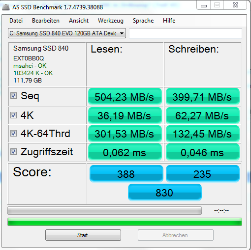

Im SSD Benchmark sind die Werte mit den neuen Treiber recht ähnlich. Allerdings findet man nun die Anmerkung "iaStor - OK" statt 'msahci ...'
Die Ausgabe des Tools nach dem zweiten Start:
"CONCLUSION: TRIM appears to be WORKING!"
Neuere Treiber brauche ich damit nicht zu installieren? Wo finde ich denn die aktuellsten Chipsatztreiber bzw. welches sind die richtigen? Zum "Intel X38 Express" finde ich einfach nichts..
