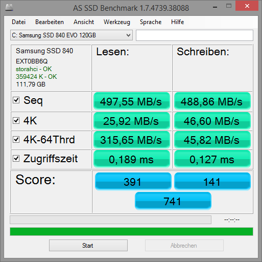

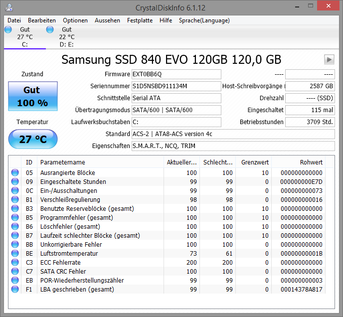

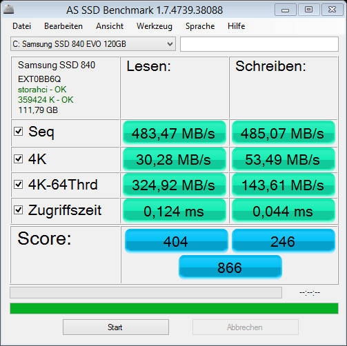

Hi, hab gestern mal Samsung Magican installiert und meine SSD optimiert. Sind die Werte so in Ordnung?

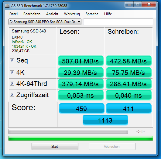

Die 4k_64 schreibend sind viel zu gering, die 4k allgemein eher schwach für die SSD und das System in Deiner Signatur. Wie waren die Werte vorher? Die OS Optimierungen sollten man übrigens besser lassen!

Hier mal ein Screenshot.
Da ich auch die Firmware aktualisiert habe, hab ich gleich mal das Samsung Tool ausprobiert.
Die Os Optimierung steht jetzt auf "maximale Leistung". Die Energieeinstellungen habe ich schon zurück gesetzt.

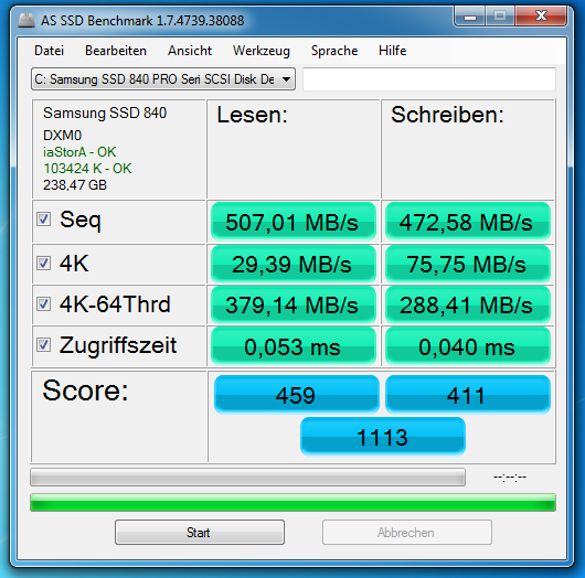

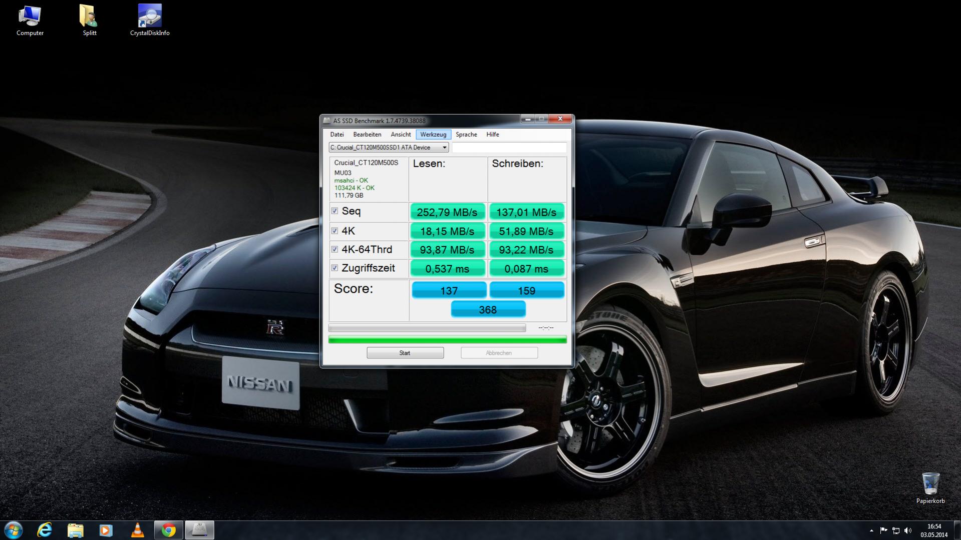

Sind die Werte in Ordnung ? Habe eine 256GB Samsung 840 Pro 6Gb/s die am Intel 6GB/s Anschluss eines Asus X79-Deluxe angeschlossen ist.

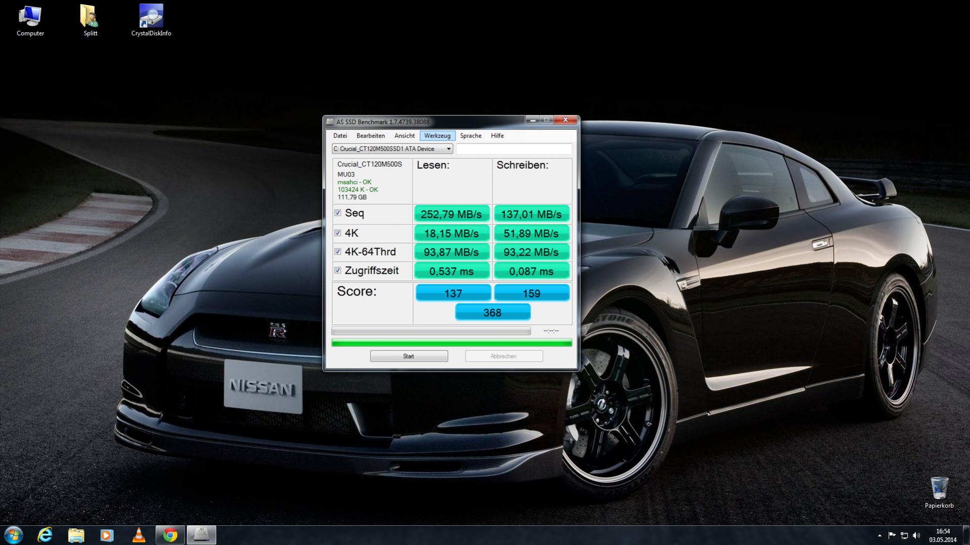

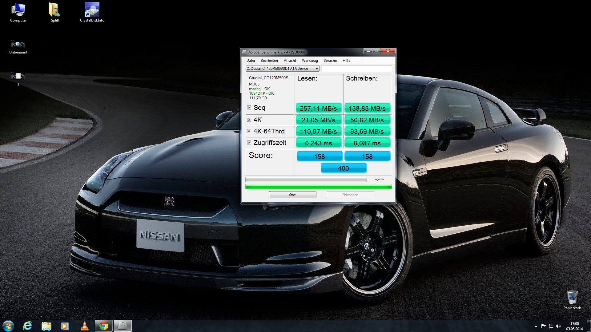

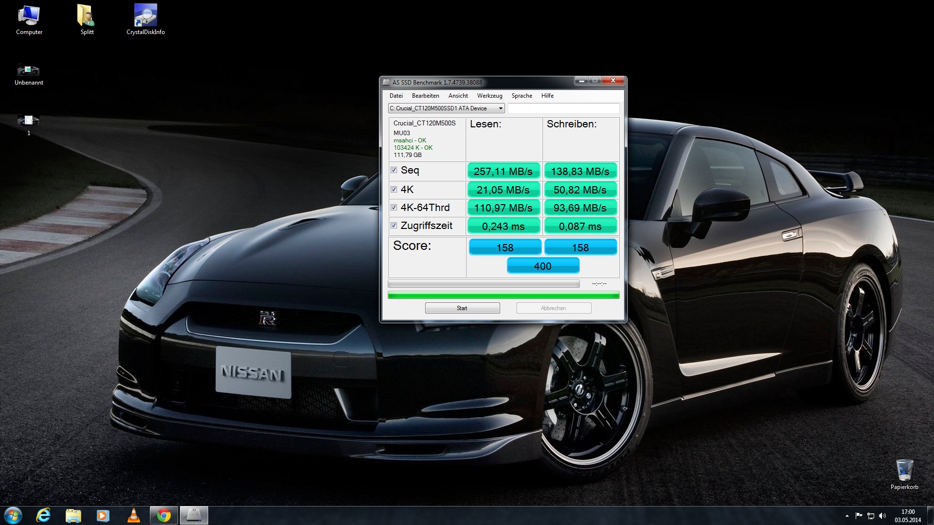

Guten Tag

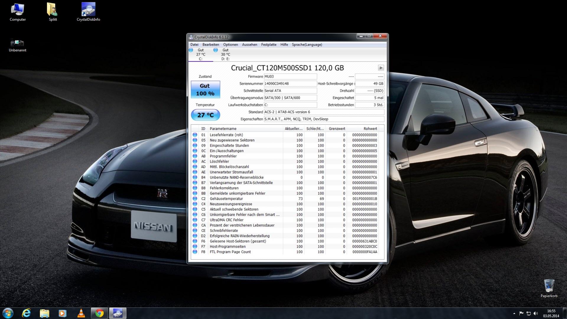

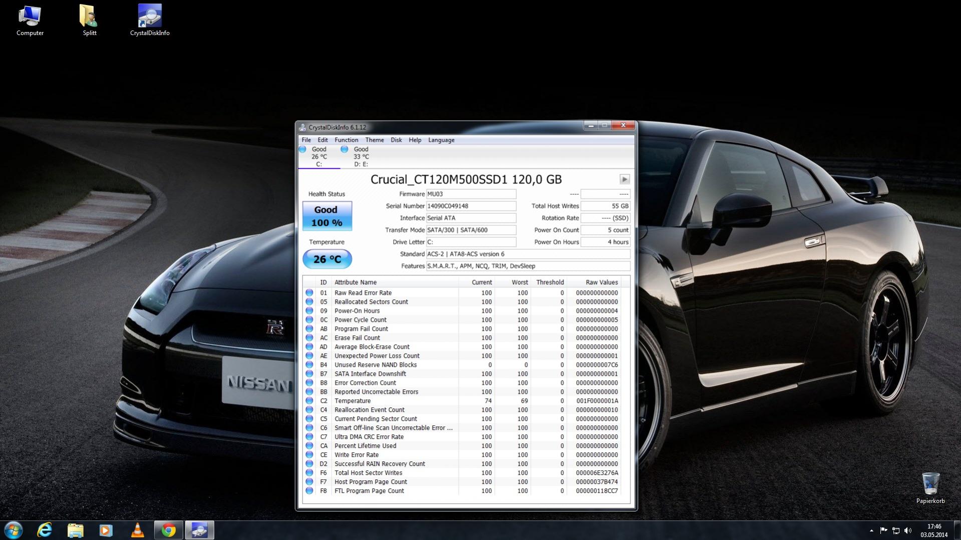

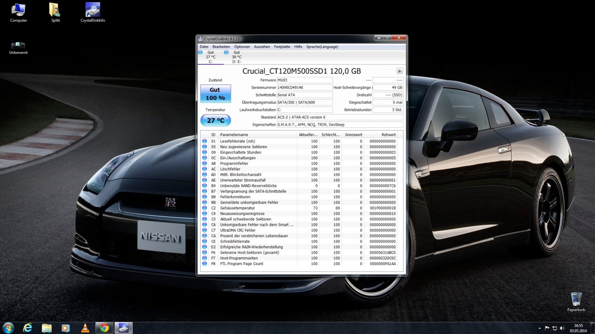

ich hab mir heute eine SSD 120GB Crucial M500 gekauft und läuft über ein Sata2 anschluss auf ein board von asus m2a-vm hdmi mit Ahci modus, sind die werte ok, ich habe noch eine 2 frage ob das normal ist das ich bei crystaldiskinfo bei Host schreibvorgänge schon bei 54GB bin war vorhin bei 49 GB und nicht mal 10 min sind da 5GB mehr draus geworden und habe nichts großes installiert.
ich hab alles deaktiviert superfetch. prefetch. Auslagarung datei auf meine 2 Fesplatte gemacht. Search, defender ruhemodus deaktiviert.
bei insgesamt wert 400 hab Energie auf höchsleistung gestellt
installiert ist nur die Grafikk,Sound,Lan,vlc, chrome und Avira
kann ich auch SSD Magician Tool nutzen
4 bild ich nicht mal einer halbenstunde 1 GB mehr

Die Werte sind für die SSD an einem Motherboard mit SATA 3Gbit/s angeschlossen so weit OK.
Nicht OK sind jedoch deine verschiedenen 'Optimierungen' die du da vorgenommen hast. Damit beraubst du dich bzw. deine SSD dem letzten i-Tüpfelchen an Performance.
Woher du diese Optimierungs-Anleitung hast, will ich auch nicht wissen. Sie ist auf jeden total veraltet und in keinster Weise auf/ an die SSDs der aktuellen Generation entsprechend angepasst worden.
Das was man 'optimieren oder tweaken' kann, steht in [Sammelthread] Kaufberatung und Fragen zu SSDs und dort in den Beiträgen #2 u.3. Mehr gibt es da nicht zu tun!
Und die Auslagerungsdatei bitte auch wieder auf die SSD und nicht auf die Festplatte - ggfs. die Auslagerungsdatei auf einen Wert von 2048 - 2048MB in der Systemsteuerung verkleinern, falls dir der Platz auf der SSd ausgehen sollte. Selbst Mircosoft empfiehlt die Auslagerungsdatei auf der SSD zu belassen --> Windows und SSD - Konfiguration und Optimierung Du bremst dich und dein System beim auslagern bzw. einlesen der ausgelagerten Daten asu. Du packst diese Daten auf die lahmarschige HDD und nicht auf die SSD? Warum? Willst du sie schonen? Schreibvorgänge ersparen? Die SSD wird deinen PC im Normalfall um den Faktor 3-7 überleben. Und in dieser Zeit hast du den PC 3-7* um-/ aufgerüstet, die HDD/ SSD ausgetauscht, weil neuer, schneller, günstiger, etc. pp..
Und ja, die Hostschreibvorgänge sind für die Neuinstallation auf der SSD normal. Das wird sich nach dem du die Installation von Betriebssystem und Anwendungen/ Programme nach und nach auch wieder geben.

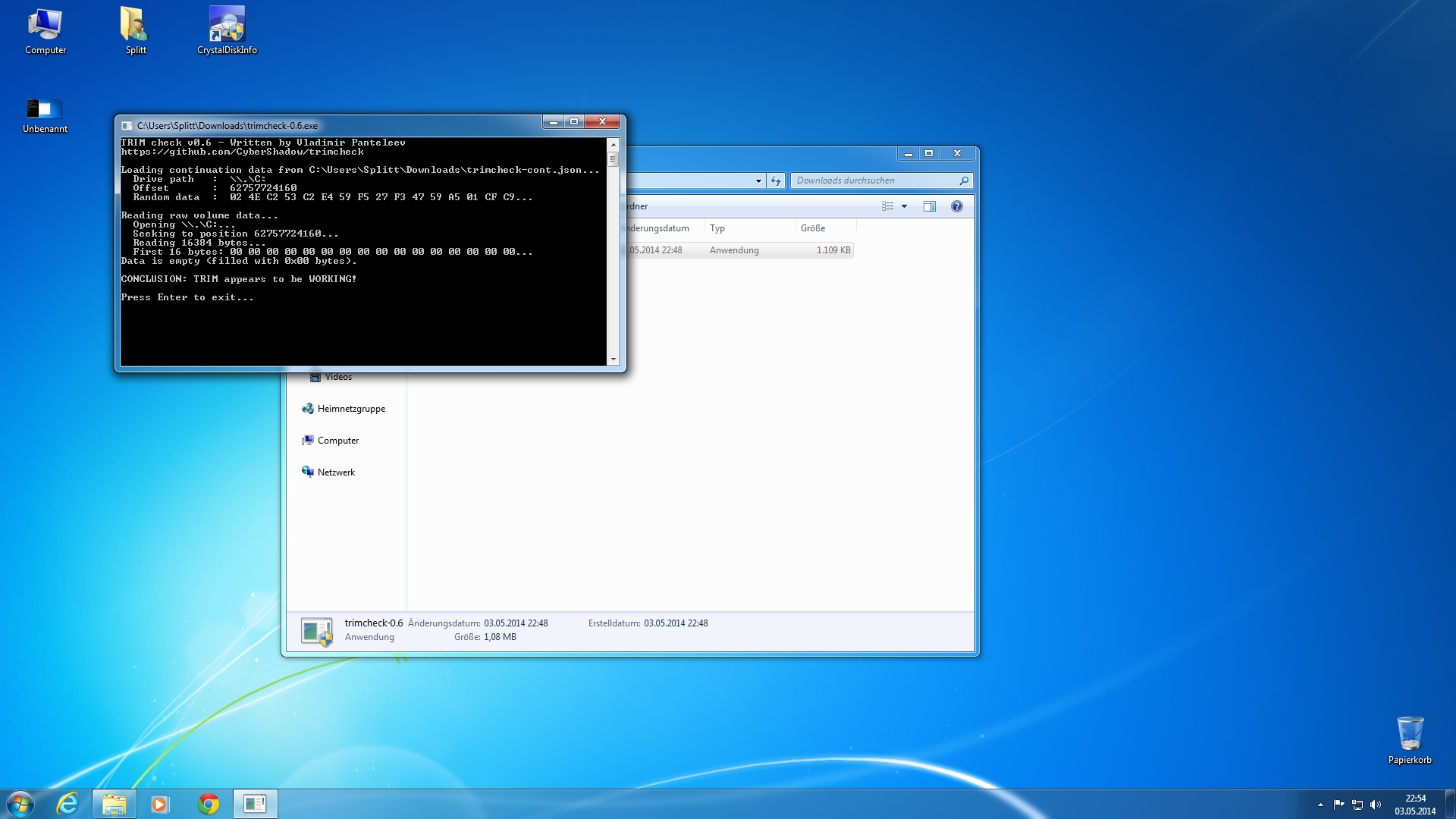

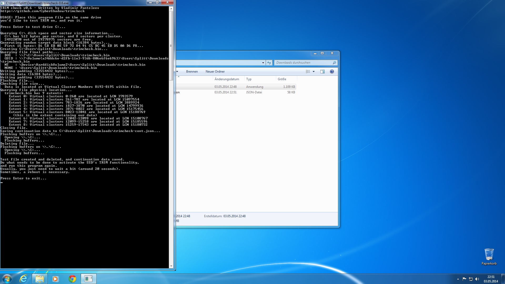

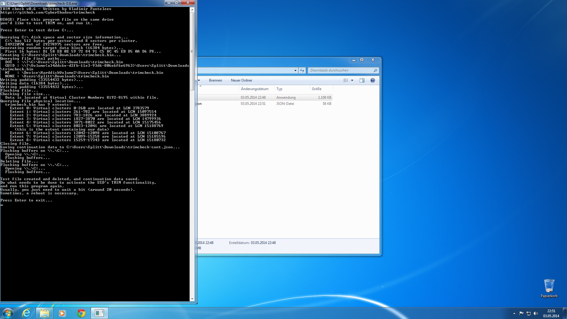

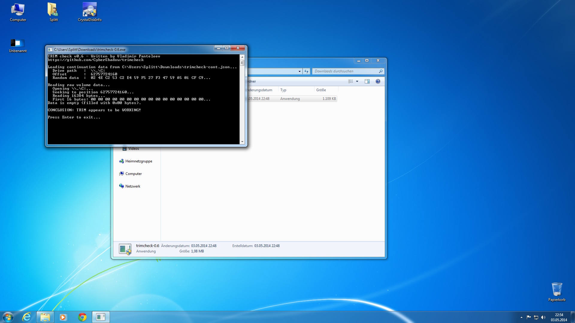

Splitt, Dein Board hat noch den alten AMD 600er Chipsatz, prüfe mal mit TrimCheck oder TRIM wirklich funktioniert. Man lässt es zweimal laufen, beim ersten mal wird die Testdatei erzeugt und gelöscht, beim zweiten mal wird geschaut ob TRIM funktioniert hat. Dazwischen sollte man nichts am Rechner machen und ein paar Minuten warten. Wurde TRIM nicht als funktionierend erkannt, kann man es auch erneut laufen lassen und es prüft die Daten noch einmal. TrimCheck muss auf der SSD liegen, wenn es ausgeführt wird.

so und jetzt
die komische datei wurde beim 2 mal öfnen gelöscht
Na wunderbar, dann funktioniert TRIM auch bei der alten AMD SB600, zumindest mit dem Microsofttreiber. Den solltest Du unbedingt auch lassen bzw. wenn Du den AMD Treiber installierst, unbedingt mit Trimcheck neu prüfen, ob TRIM dann auch noch funktioniert.

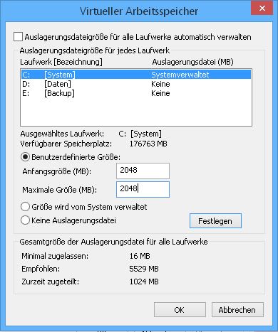

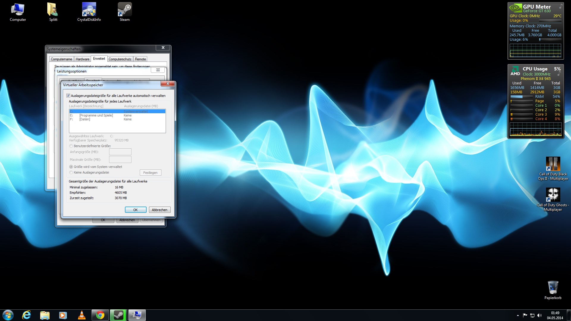

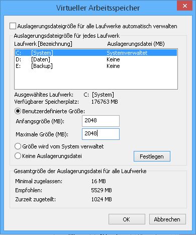

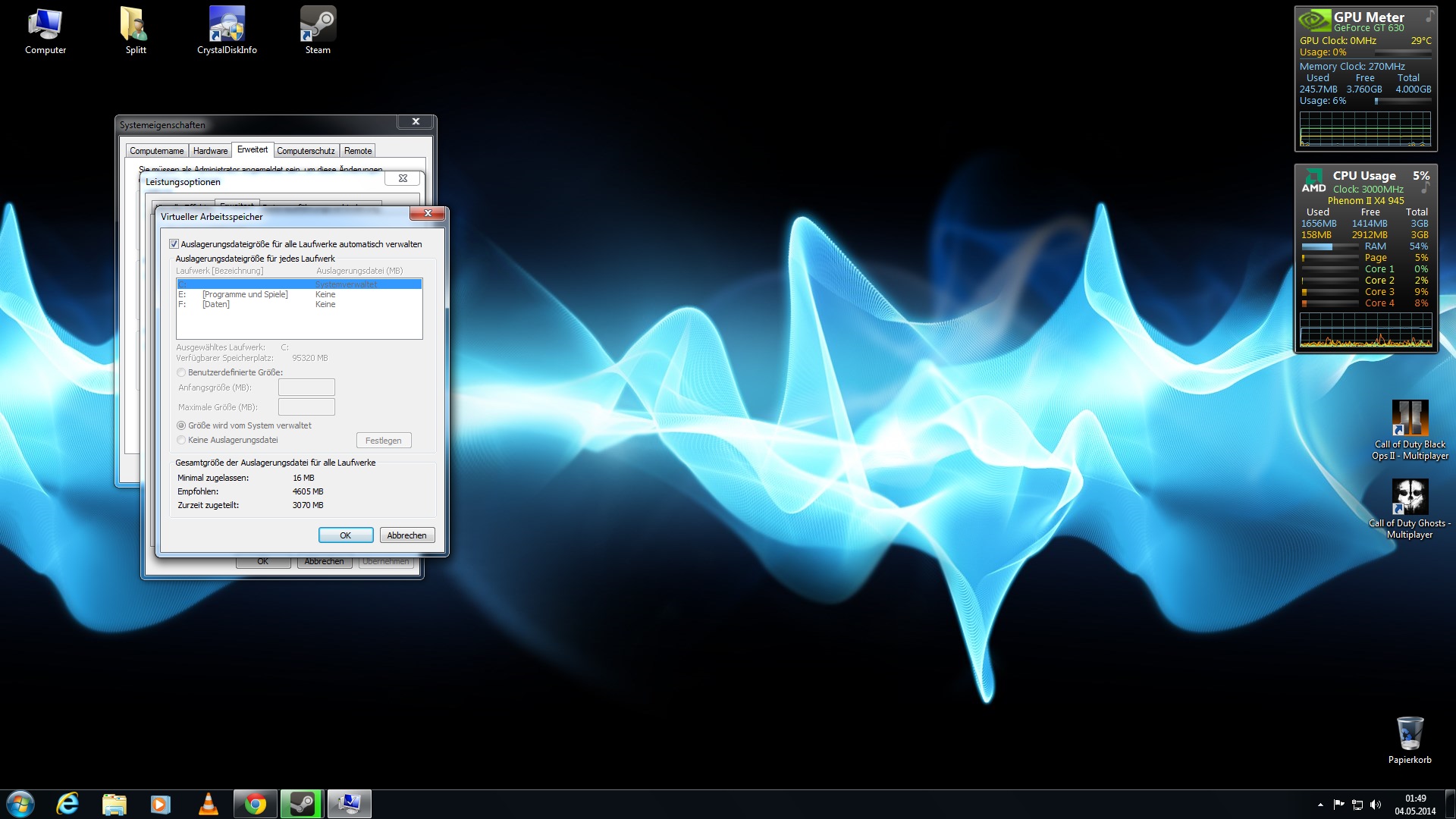

wie muss ich eigendlich die auslagerungs datei einstelln wenn ich auf 2048 stellen will so wie es hier im Sammelthread angegeben ist,
edit 1: so sieht es gerade aus standard

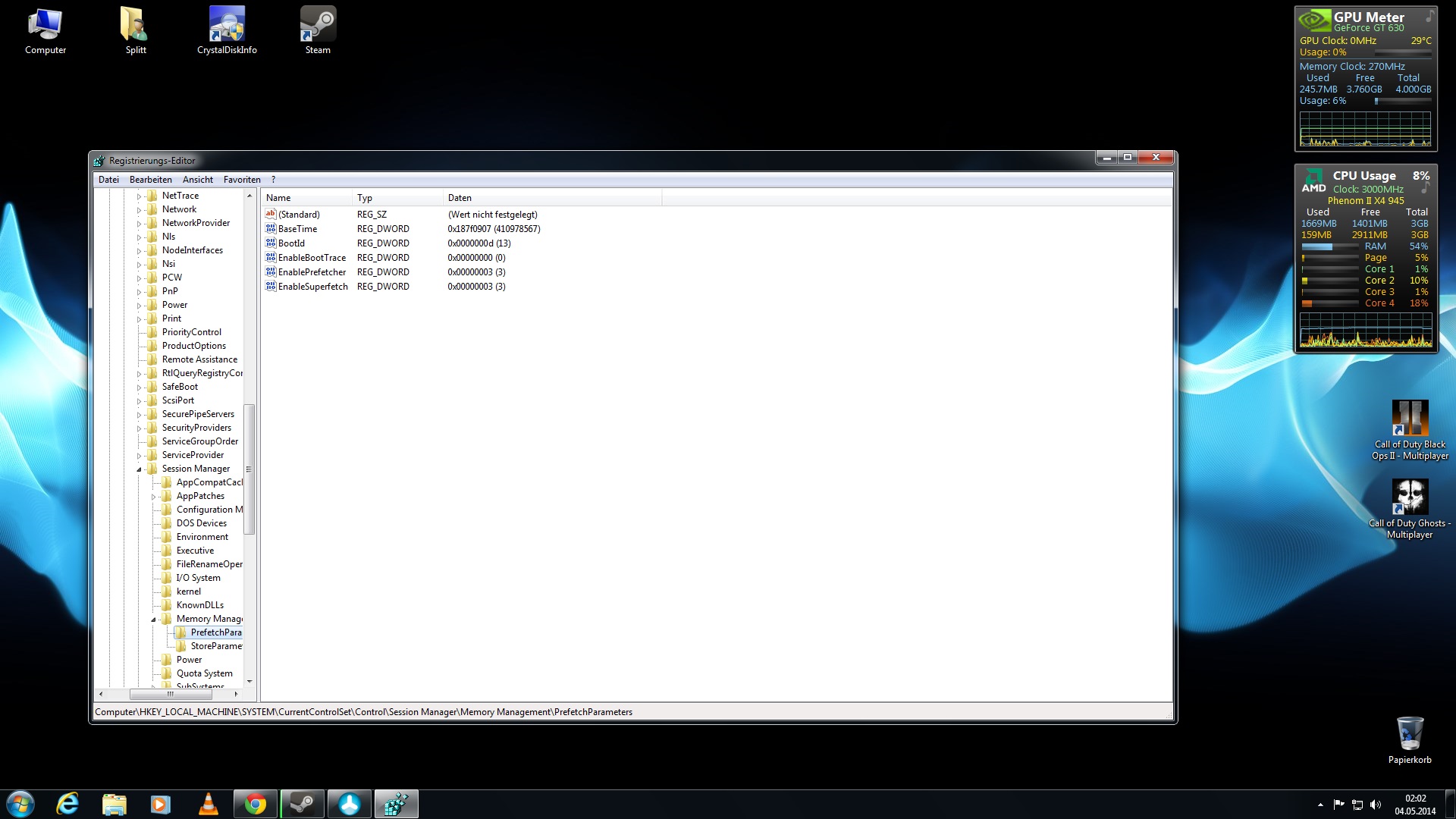

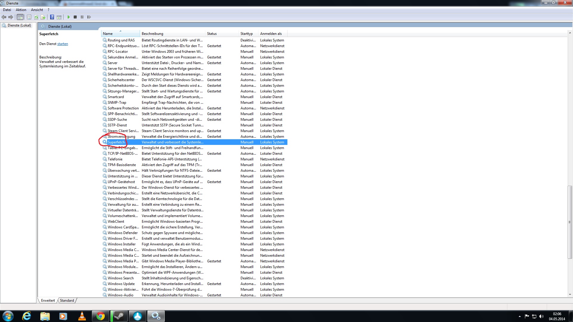

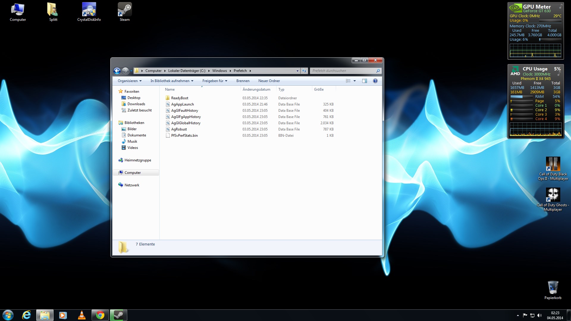

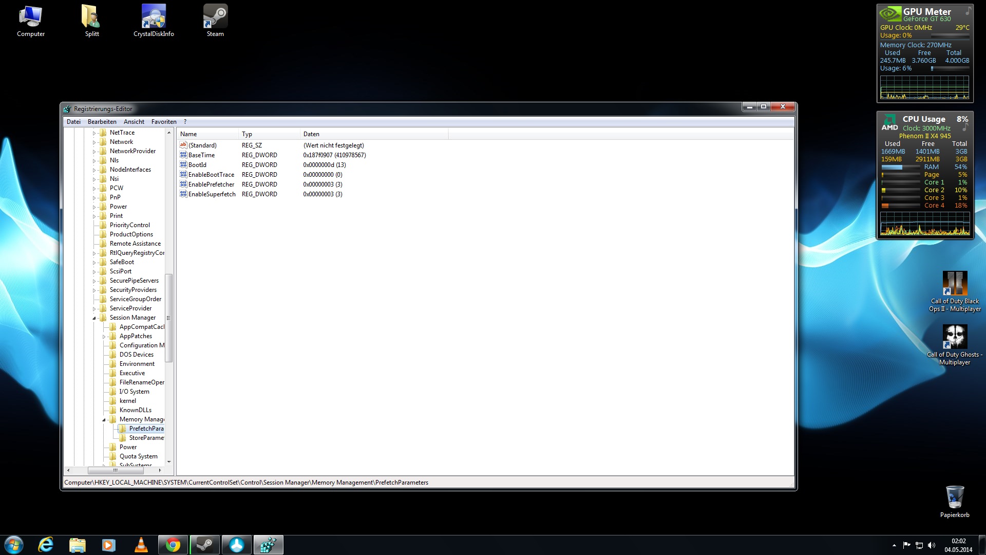

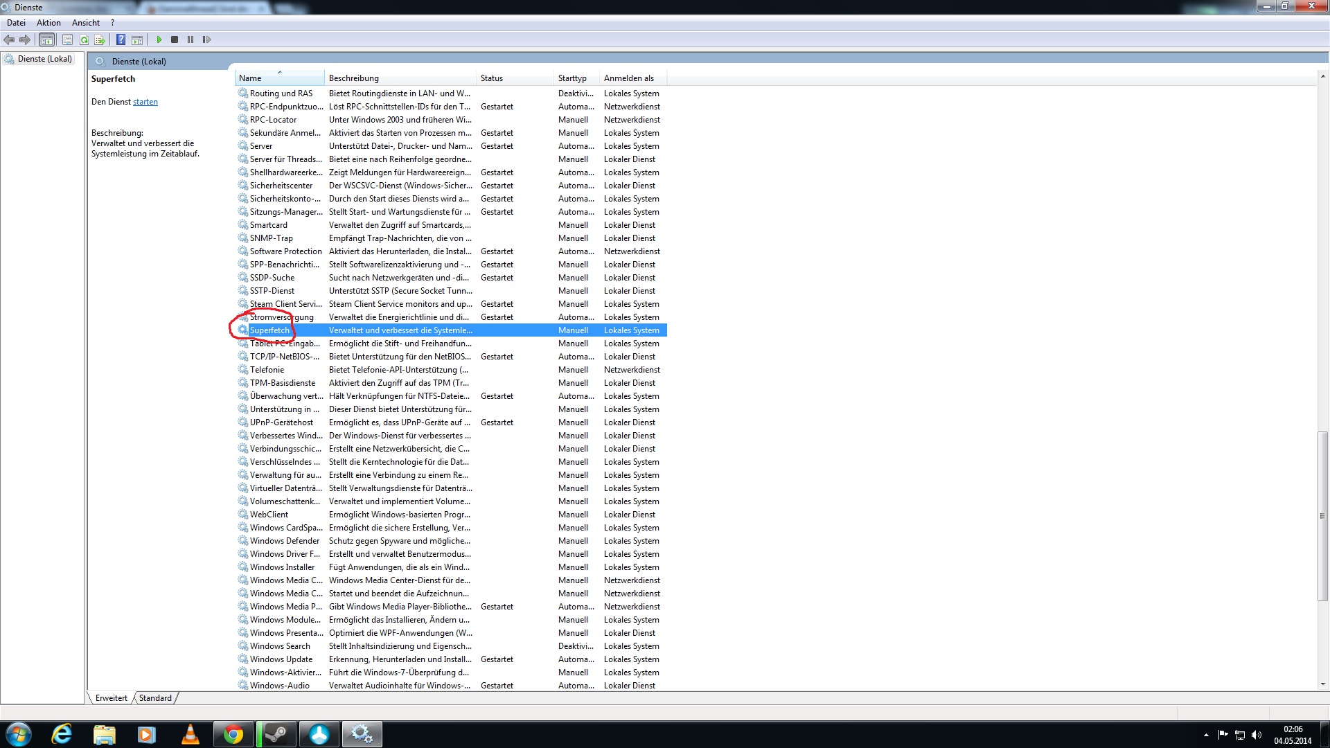

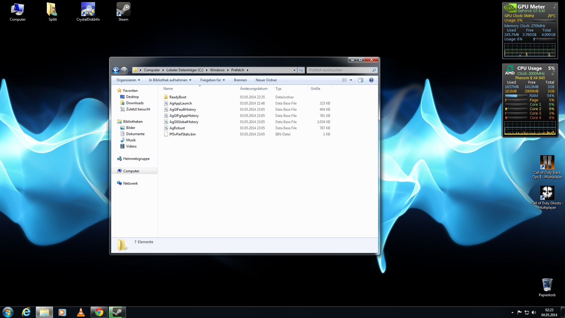

edit 2: kurze frage nur noch soll ich Prefetch und Superfetch deaktivieren in der reg ist es aktiviert siehe bild. bei dienste stehts superfetch auf manuell. in denn windows ordner sind schon einige dateien drin siehe bild eigendlich sollte windows 7 doch wenn er die ssd erkennt das deaktivieren

Einstellung der Auslagerungsdatei mit 2048 - 2048MB sieht so aus
Hier ist der Dienst Superfetch auf Automatisch und aktiv.
Wenn Enable Prefetcher und Enable Superfetch in der Registry jeweils mit dem Wert 3 versehen sind ist das OK.
hab auf 2048 eingestellt

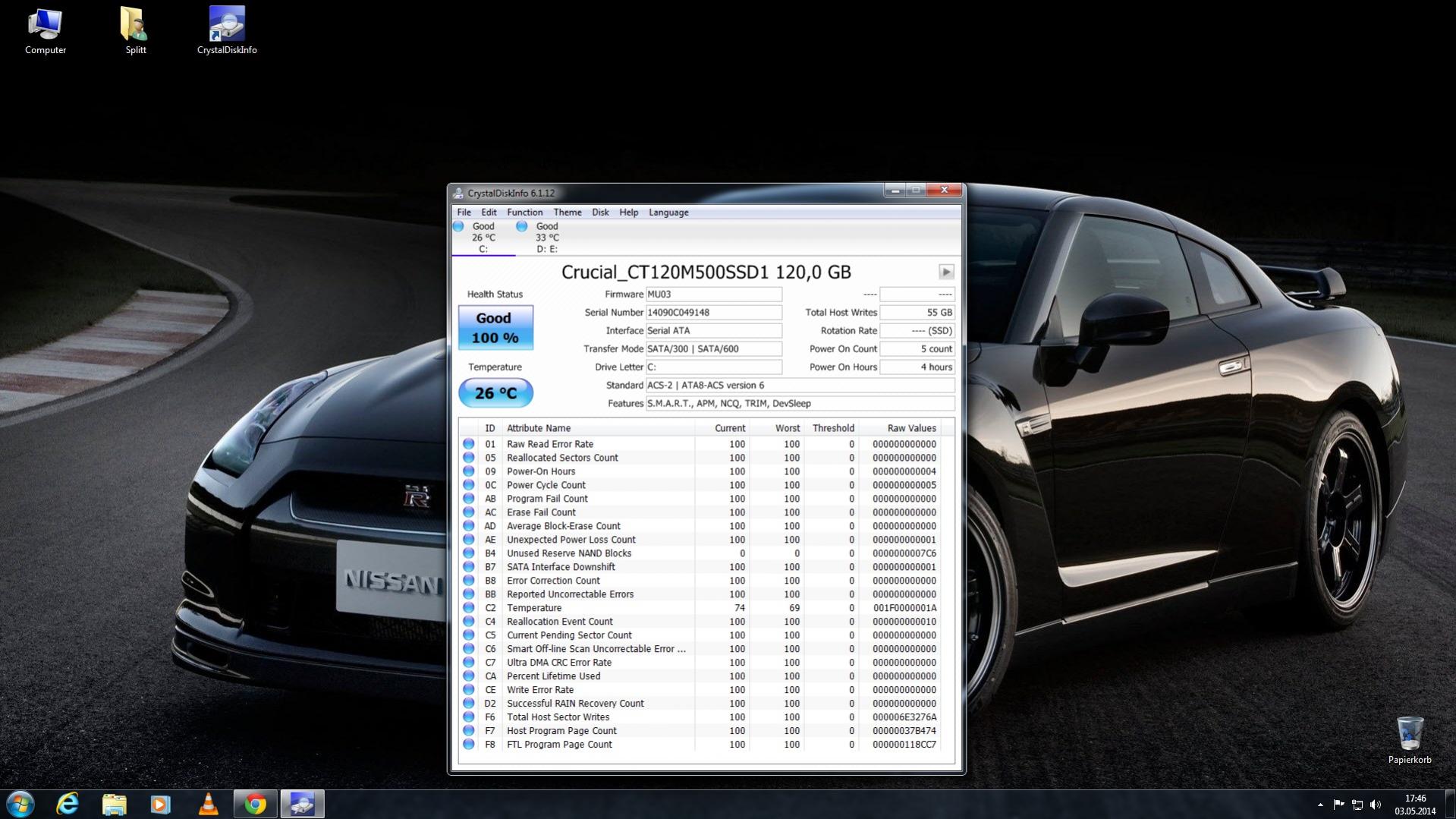

ich hab jetzt schon 150Gb host schreibvorgänge und 13 mal eingeschalten und 14 betriebstunden ist das normal so?
finde das etwas komisch
ich installiere eine kleine datei 3MB groß und hab dann schon wieder 1 GB mehr ist doch nicht normal
wie kann ich eigendlich ausrechnen wie viel mal meine SSD beschrieben wurden ist?. ich weiß nur das mann die Größe der SSD nehmen muss und dann noch was
so schnell ist ssd aber bei mir nicht zb beim hochfahren des PC vom Startknopf drücken bis zum Desktop braucht die SSD 43 Sekunden vorher mit HDD 58 Sekunden, wenn ich wo anders lese das der pc bei ihnen 20 Sekunden nur braucht
Mach dir doch bitte keine Gedanken über die Haltbarkeit oder die Menge der Hostschreibvorgänge. Crucial garantiert 72TB TBW was über einen 5jährigen Zeitraum einem Volumen von 40GB pro Tag entspricht.
