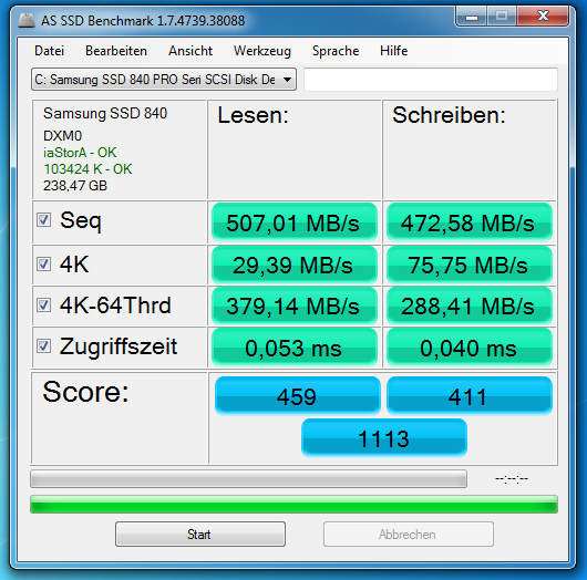

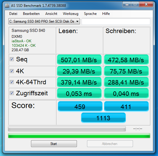

könnt ihr bitte mal meine Werte bewerten:
Besten Dank!
Ja, die Werte sind absolut in Ordnung.

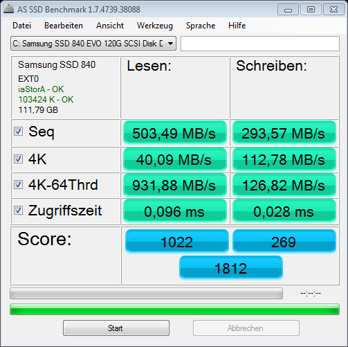

könnt ihr mal bitte bewerten? - Danke:
System:
8 GB RAM HyperX von Kingston
Mainboard Z87-A
Intel Pentium G3420 (demnächst i7-4770K)
WD 1 TB
120 GB SSD Samsung 840 Evo

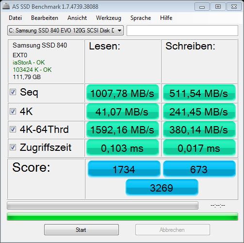

Du hast den RAPID Modus aktiviert, womit eine Bewertung ob die Anschlüsse stimmen (ist bei den Z87 Boards aber sowieso egal, die haben meist nur die SATA 6Gb/s Ports des Z87 und die sind alle gleich schnell), nicht möglich ist. Es wird ja vor allem das RAM gebencht.
Ah ok der RAPID speichert die Daten also im RAM, was passiert wenn der Strom ausfällt?
Und hier noch die Werte ohne RAPID sind die ok?
Der 4K-64 lesend kann nicht stimmen. Denn > 900MB/s sind technisch mit SATA 6Gbit/s nicht möglich. Da wurde wohl das RAM als Cache benutzt und daraus gelesen.
Und wenn RAPID die Daten RAM speichert und der Strom ausfällt, dann sind sie futsch wenn es weder Zeit noch Gelegenheit gab diese abzuspeichern.

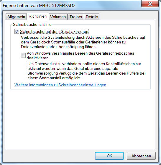

Ja, aber das passiert häufig beim AS-SSD. Windows nutzt ja sowieso unbelegtes RAM als Diskcache, aber eben vor allem zum lesen und nicht so sehr als Schreibcache wie RAPID das tut. Eben genau wegen des Risikos von Datenverlust einem Stromausfall oder Absturz. Das kann man ja auch einstellen:
So sollte das normalerweise aussehen, macht man auch unten einen Harken, so nutzt auch Windows das RAM mehr als Schreibcache bzw. leert diesen eben nicht so zeitnah wie möglich. Der entsprechende Hinweis dazu ist ja auch deutlich.
