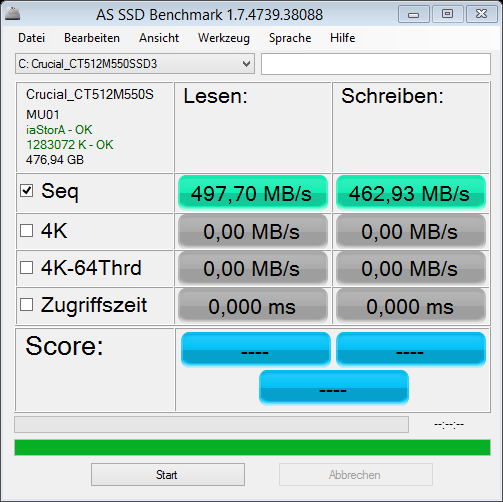

Wollte mich mal erkundigen ob die werte meiner neuen M550 in Ordnung sind?
Laut PCGH wird eine Lese/schreibgeschwindigkeit von 562MB/s 515MB/s erreicht. Gibt es bestimmte Settings damit ich ebenfalls an diese werte komme?
Das sind keine fixen Geschwindigkeitsangaben, sondern ähnlich wie den den Geschwindigkeiten im Internet 'mit bis zu ...' Angaben. Und die Geschwindigkeit richtet sich u.a. auch nach den verbauten Systemkomponenten, u.U. dem verwendeten Treiber, auch ob System-LW oder nicht, etc.. Da spielen u.U. mehrere Faktoren mit rein.
Und du wirst lesend keinen Unterschied bemerken ob nun mit 490MB/s oder ca. 550MB/s gelesen wird. Ähnlich ist es auch schreibend, auch da wirst du keinen Unterschied bemerken ob nun mit 430MB/s oder mit bis zu 500MB/s geschrieben wird.

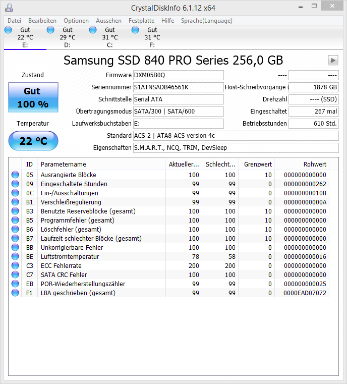

Da liegt der Grund für die geringe Performance der Crucial sicher nicht, die hängt vielleicht am falschen Port (Zusatzcontroller statt nativer Port) oder hat ein Problem mit dem SATA Kabel. Poste einfach mal den Screen von CrystalDiskInfo, ziehe aber bitte das Fenster soweit auf, dass alle Attribute und auch die Hex-Werte bzw. Rohwerte vollständig sichtbar sind, da kann man Kabelprobleme meist gut erkennen.

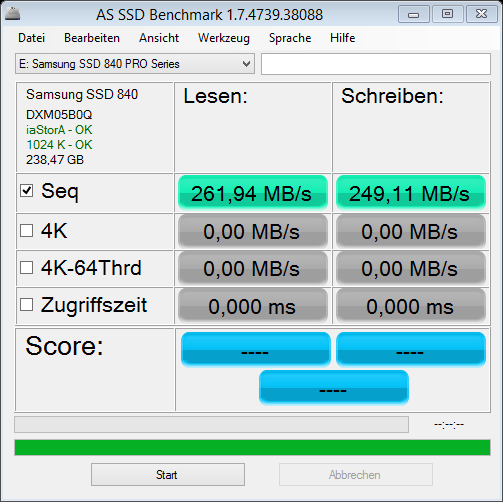

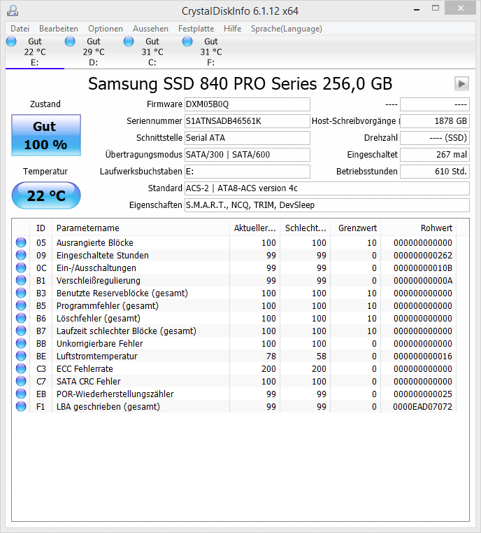

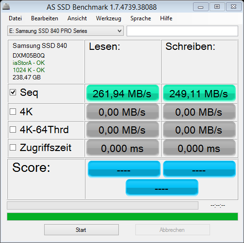

Hi,
ich glaube ich habe ein Problem mit meiner Samsung 840 pro. Hat eventuell jemand eine Idee weshalb sie "nur" im Sata/300 Modus läuft? Dazu muss ich sagen sie wurde in einem alten Notebook eingerichtet welches nur Sata/150 kennt.
Jetzt ist die Samsung im zweiten Slot eines Toshiba P70-A-11N eingebaut.
Im Gegenzug dazu mir die M550 mSata SSD einwandfrei im mSata Slot als Sata/600 erkannt und hat auch dementsprechende Werte.
MfG
latte

Was für eine HW hast Du denn? Wenn Du sicher bist, dass die 840 an einem SATA 6Gb/s Port hängt, dann stecke die SSDs mal an den benachbarten Port zur mSATA m550, so dass also beide z.B. an SATA_0 und SATA_1 bzw. SATA_1 und SATA_2 stecken. Es kann sein, dass die SATA 3Gb/s Platte am Nachbarport die Transferrate auch für die SSD auf 3Gb/s bremst., das hatten wir gerade erst in einem anderen Thread, da hat das Umstecken geholfen. Die S.M.A.R.T. Werte sehen jedenfalls gut aus.
Hi,
die SSD steckt in einem Notebook. Die Festplatten werden ja im Sata3 Mode erkannt und betrieben. Die mSata ja auch. Es muss wohl am BIOS liegen da kann ich zwar die Ports auf Performance stellen aber die SSD laufen trotzdem nur im Sata2 Mode. Ich hoffe Toshiba bessert da nach mit einem BIOS Update. Ich bin da auch nur drauf gekommen weil in meinem Desktop (BIOS) musste ich die Sata Ports auch erst auf SSD umstellen.
MfG
latte
