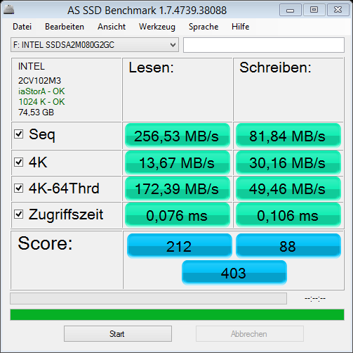

Ich hab hier noch die Werte, von einer Intel X25-M G2 „Postville“ 80 GB von Ende 2010 und bei der kommen mir die 4k Werte etwas niedrig vor. Bei der Chance will ich auch fragen, ob es eine Möglichkeit gibt bei der Intel die Geschwindigkeit auf den Auslieferungszustand zurück zu setzten.
Die 4k Werte hängen immer sehr vom jeweiligen System und dessen Energiespareinstellungen ab, sind aber bei der Postville sowieso nicht so spitzenmäßig. Ein zurücksetzen in den Ausgangszustand geht bei allen SSDs wenn, dann über ein Secure Erease, wie es auch die Intel SSD Toolbox anbietet. Ich würde aber erstmal damit eine Optimierung der SSD durchführen, wobei alle freien LBAs getrimmt werden, dass sollte reichen. Wirklich große Unterschiede macht ein Secure Erease vor allem bei den Sandforce Controllern und da eben bei der Schreibrate, weil die Schreibrate bei den Sandforce nach dem erstmaligen Beschreiben des Pages immer abfällt, denn dann löscht der Controller die Blöcke immer erst während des Schreibvorgangs.

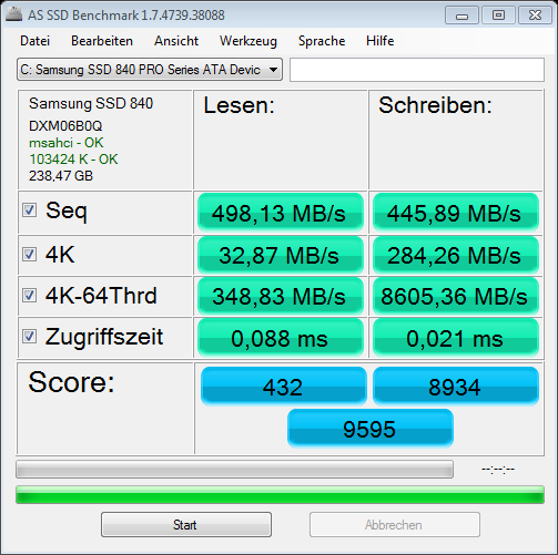

Hi sind meine werte nicht ein wenig unrealistisch für S-ATA 2?
Ja, sind sie. Die sequentiellen Werte sehen danach aus, als wenn es sich um SATA 6Gbit/s handelt. Und insbes. jedoch der 4K-64 Schreiben-Wert kann nicht passen.
Kannst du Daten zum System posten.
Da wurde wohl RAPID aktiviert, das verdoppelt die sequentiellen Werte in etwa, an den 4k Werten erkennt man es dann aber ganz gut. In den Benchmarks bringt es viel, da werden Daten ja geschreiben und sofort wieder gelesen, stehen also immer artig im Cache und außerdem schreibt AS-SSD nur über genau ein GB, so viel wie RAPID als Cache maximal nutzt (welch ein Zufall :D). Im Alltag bringt es wenig, nichts oder bremst sogar.
Hier gibt es einen Test der 840 Pro 256GB mit RAPID, 5127 Punkte bei AS-SSD statt nur 1143 Punkte ohne, aber beim PC Mark 8, der reale Anwendungsszenarien durchtestet sind es dann nur noch 5057 statt 5006 Punkte ohne RAPID, also ein Gewinn vom 1% der kaum der Rede wert ist.
Hi, Das interessante ist das Samsung Magician schreibt das SATA 6Gb/s(SATA 3) Nicht verfügbar wäre. Laut Internet sind die Blauen Ports aber 6Gbit/s oder Asus schreibt wieder dass das Motherboard nur SATA-300 unterstützt. Naja im großen und ganzen bin ich aber mit der SSD mehr als zufrieden. :)
P.S sollte ich den Rapid Mode wieder ausschalten oder kann ich in ohne bedenken an lassen?
AMD Phenom II X6 1090T 3,2GHz @ 1,22Volt
Asus M4A88T-V EVO
16GB DDR3 1333
HD5850 1GB GDDR5
Samsung 840 Pro 256GB

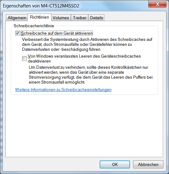

Das ist eines dieser blöden Billig-Boards wo man eine 800er Northbridge mit einer 700er Southbridge (AMD 880G/SB710) kombiniert hat und die 700er haben nur SATA 3Gb/s. Ob Du RAPID aktiviert lässt, musst Du selbst entscheiden, probiere mal eine Weile mit und ohne, so dass Du selbst sehen kannst, ob es Dir im Alltag etwas bringt und das Risiko wert ist, ggf. Daten bei einem plötzlichen Stromausfall oder BSOD zu verlieren, denn das kann bei einem Schreibcache immer passieren, weshalb Windows, welches ja auch selbst schon immer unbelegtes RAM als Diskcache verwendet, dies vor allem als Lesecache nutzt. Man kann das bei Windows aber einstellen und die Warnung ist auch nicht zum Spaß da:
Das Board hat die Southbridge SB710 und die kann noch keine SATA 6Gbit/s. Erst die SB850 kann auch SATA 6Gbit/s.

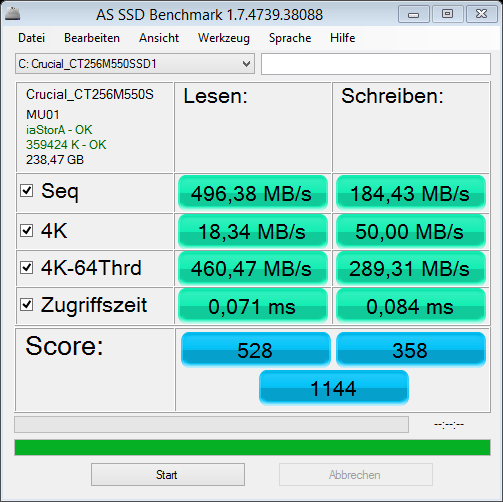

hat jemand ne Ahnung, wieso meine Crucial m550 im seq schreiben so langsam ist wenn Bitlocker aktiv ist?
Ohne Bitlocker erreicht sie ca 470MB/s schreiben, mit Bitlocker nur 200
Das Bitlocker die SSD langsamer macht, ok aber so stark?
Nicht, dass es mich stören würde... aber andere SSD's werden auch nicht so lahm
Die ist doch ganz offenbar wegen der Verschlüsselung mit Botlocker so langsam. Hast Du eDrive benutzt, also die Verschlüsselung an den Controller der SSD ausgelagert? Das geht erst ab Win 8, sonst geht das über die CPU und ist wird natürlich von der u.U. auch ausgebremst.

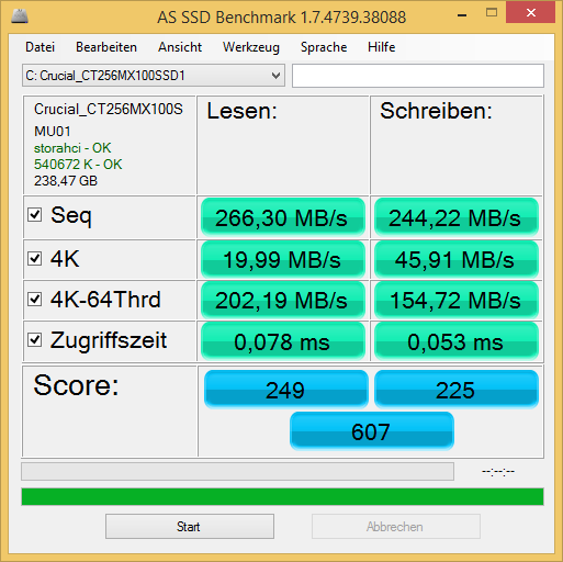

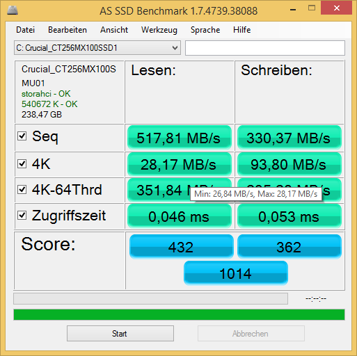

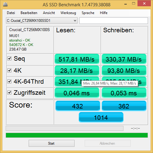

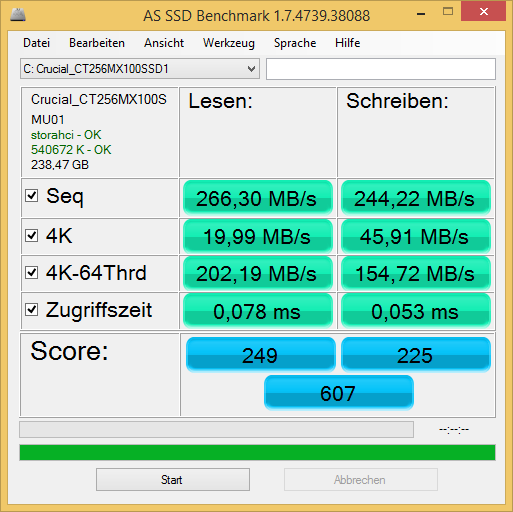

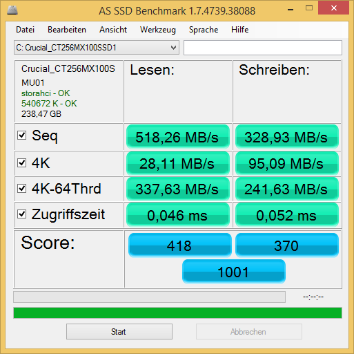

Hi,
ich habe heute endlich meine MX100 256GB erhalten.
Da es auch ganz gut passte, habe ich gleich Windows neu installiert.
Nach den ersten Bench mittels AS SSD musste ich aber leider feststellen, dass die SSD nur halb so schnell ist wie meine M4.
Woran kann das liegen?
Die hängt wohl an einem SATA 3Gb/s Port, denn der Z68 hat ja 2 SATA 6Gb/s und 4 SATA 3Gb/s Ports und die m4 wurde wohl an einem 6Gb/s Port gebencht.
Hattest recht, war am SATA 2, habe das Kabel verwechselt.
Sind die Werte nun in Ordnung?

Das mit dem edrive ist zumindest ein guter Tip gewesen.
Nach erster Recherche ist es wohl so, dass der Intel Rapid Storage Treiber edrive nicht unterstützt. Mit dem Microsoft storahci treiber soll es wohl funktionieren. Leider ist edrive nun bei mir deaktiviert und es gibt offenbar keine Möglichkeit dies wieder zu aktivieren außer Windows neu installieren.
