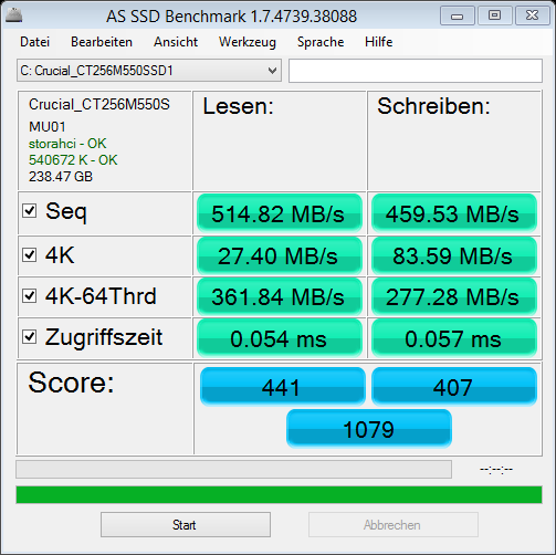

soo, hier nun mit Bitlocker +eDrive
sieht doch schon besser aus
Merkst Du den Unterschied denn nun auch?
ne natürlich nicht:p Darum ging es mir aber auch nicht. es war halt einfach nicht perfekt vorher

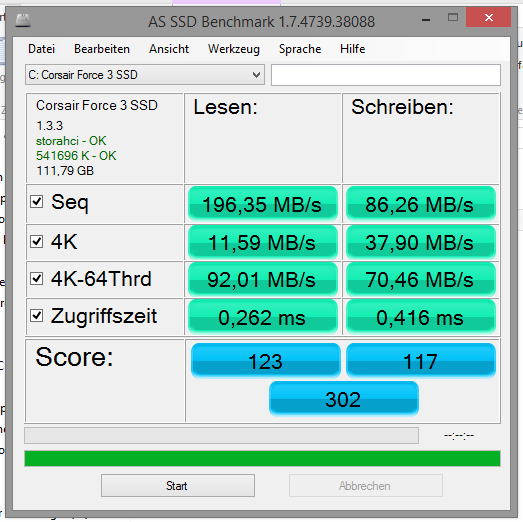

Hi,
ich wollte mal fragen, ob die Geschwindigkeit meiner SSD im normalen Bereich liegt.
Ich habe ein paar Testberichte dazu gelesen und mir kommt nun meine SSD im Vergleich dazu ziemlich lahm vor, wenn man sich die Werte anschaut.
Grüße, ntloader
Die Corsair Force3 SSD hat den SF-2281 Controller verbaut und sowohl ~500MB/s lesend als auch schreibend werden nur via ATTO-Benchmark erreicht. Und ATTO nutzt komprimierbare Daten wie sie in der Realität sehr selten bis nicht vorkommen.
Hingegen nutzt AS-SSD Daten so wie sie in der Realität vorkommen und dementsprechend 'schlecht' fallen dann auch die Benchmarkwerte aus.

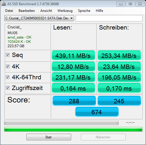

Hi SSD Versteher;
Ich hab gestern, wie schon so oft, eine m500 mit 240GB bei einer bekannten in den PC gebaut. Als ich diese jetzt mit AS SSD gebencht hab, kamen mir folgende Werte raus:
verglichen mit meiner m500 is das ein ziemlich schlechtes Ergebnis.
Das System meiner bekannten ist folgendes:
AMD A10-7700K Black Edition
MSI A78m e45
TG Vulcan Gold 8GB Kit
Was mach ich falsch?
lg AudioREX
EDIT: bereits getestet habe ich prime95 parallel zum benchmark, und AHCI ist im Bios/uefi auch aktiv.
Bei AMD Systemen leider die Werte, besonders die 4k Werte, unter den Energiespareinstellungen viel, viel stärker als bei Intel Systmen. Wer da gute Benchmarkergebnisse will, muss alles in der Richtung deaktivieren und sogar den CPU Takt festsetzen, siehe hier. Ob das dann alltagstauglich ist, steht auf einem anderen Blatt, ich denke eher nicht.

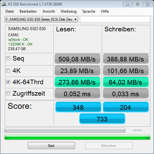

hab hier eine gebraucht Samsung 830 256GB gekauft und gerade getestet.
Die x64 Werte beim Schreiben kommen mir arg langsam vor. Nebenher lief Prime mit Auslasung auf einem Kern.
Die SSD hängt am nativen Sata 3 Platz.
Intel RST 11.9.4

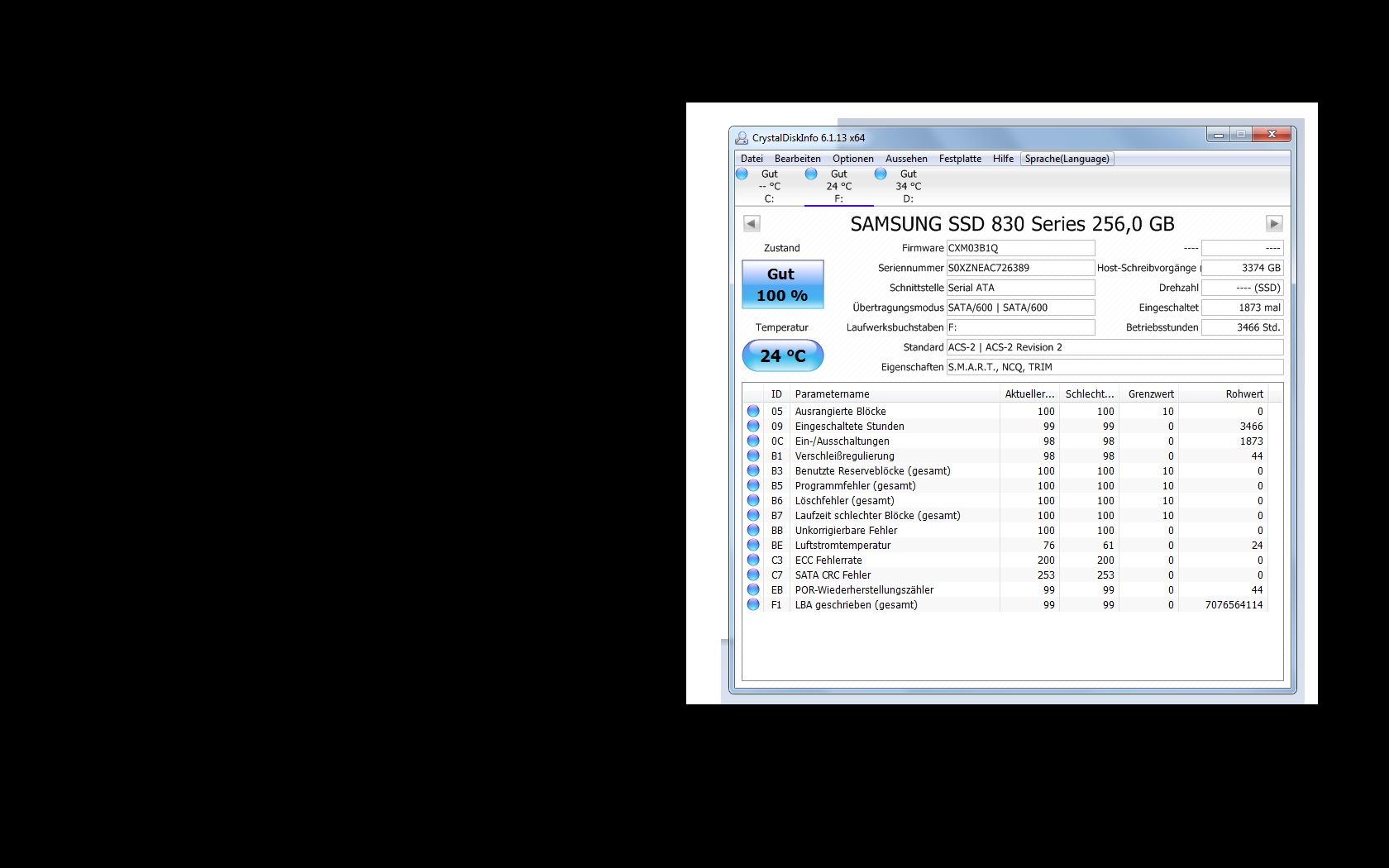

Wie voll ist die SSD? Poste bitte mal den Screen von CrystalDiskInfo, ziehe aber bitte das Fenster soweit auf, dass alle Attribute und auch die Hex-Werte bzw. Rohwerte vollständig sichtbar sind.
SSD war leer.
Hab aber trotzdem die Partition gelöscht und schnell formatiert mit der Datenträgerverwaltung. Hab den Rechner dann eine knappe halbe Stunde in Ruhe gelassen, damit sich die 830 "sammeln" kann.
Die S.M.A.R.T. Werte sehen gut aus, lass noch mal den AS-SSD in einem Rutsch durchlaufen. Die IOPS Schreibend sind bei der 830er übrigens noch nie sehr hoch gewesen, aber etwas besser als bei 4k schreibend sollte der Wert bei 4k_64 schreibend schon sein, zumindest nicht viel schlechter. Vielleicht verliert die 830er da aber auch im Alter IOPS, z.B. weil der Controller dann eben das Wear Leveling proirisiert und bei der Auswahl der NAND in die geschrieben wird die Performance nachrangig ist.
Der aktuelle Benchmark sieht schonmal besser aus aber es ist etwas getrickst von mir.
Die x64 Schreibwerte sind mit Prime ~15MB niedriger. Für den Screenshot habe ich bis auf die x64 Sparte, Prime mitlaufen lassen.
Trimcheck funktioniert jetzt auch innerhalb weniger Sekundern :)
Wird wohl nichtmehr viel gehen bei der alten Dame, obwohl sie ja weitestgehend nur Betriebsstunden statt Schreibvorgänge hat.

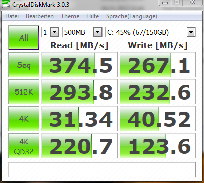

Falls es jemand interessiert. Hier mal die Werte von einer 840evo 512 GB, die in einem typischen "Arbeitsrechner" mit einer Vollverschlüsselung steckt. Laptop ist ein Elitebook 2560p mit einem i5-2520M und 8 GB Ram.
Verschlüsselt ist rein SW-mäßig per Endpoint Encryption. NI-AES untetrstützt der Prozessor und die SW wohl auch.
Trim fuktioniert wohl eher nicht (sagt auch trimcheck).
Durch die Vollverschlüsselung wird die SSD natürlich gleich zu Anfang komplett mit (zufälligen) Daten gefüllt, trotzdem scheint mir hier eher die CPU die Grenze zu sein.
Ich hatte vorher so eine HD mit 4 GB Flash drin. Die Verbesserung ist beim booten deutlich, sonst ... ja ... ist halt keine Rennmaschine der Rechner. Aber ich mache mir auch weniger Sorgen, wenn ich den eingeschaltet rumtrage.
Eine 840 Evo mit 512GB gibt es nicht, nur eine Evo mit 500GB oder mit 512GB als 840er nur die Pro. Mit SW-Verschlüsselung kann man die Werte nicht vergleichen, da ja die Verschlüsselung einiges an Performance kostet.
