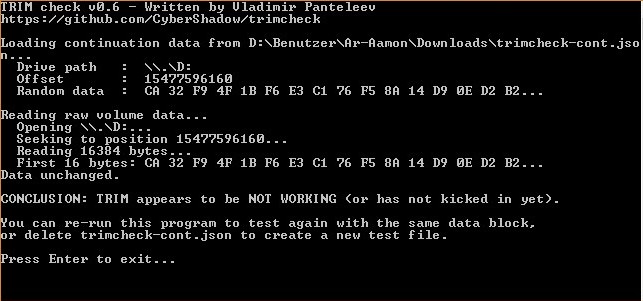

EDIT: Vergesst den ersten Teil mit dem TRIM Check. Ich Trottel hatte die Datei im Download-Verzeichnis, welches ich auf meine HDD verlinkt habe...klar, dass so der Test nicht geht, haha

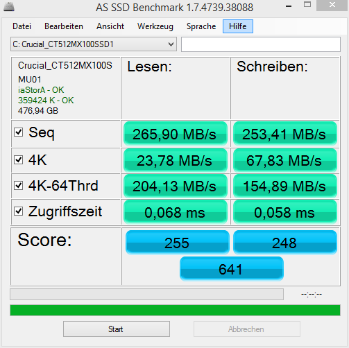

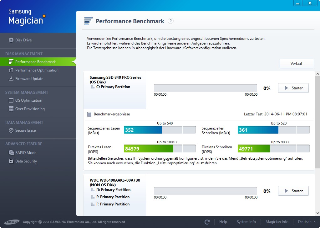

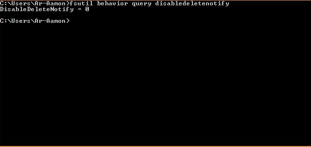

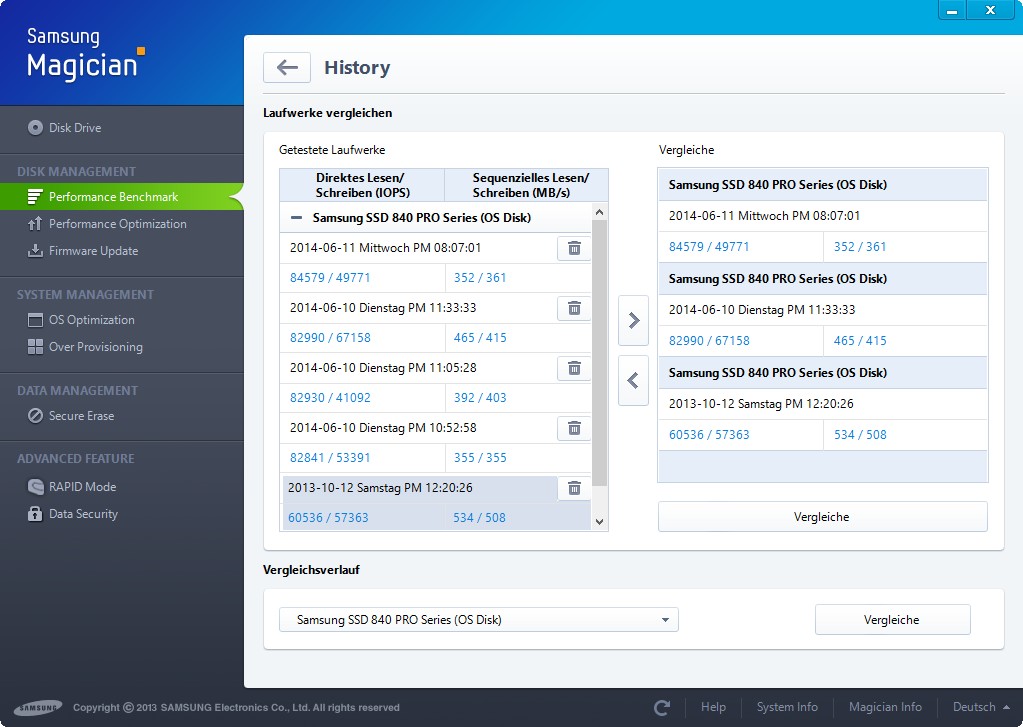

Leider habe ich nicht viel Ahnung von SSDs darum habe ich mal einfach das Samsung SSD Magician Tool benutzt (besser gesagt die „Optimierungsfunktion“). Das war ein Fehler, wie sich rausgestellt hat. Mein Windows 8.1 braucht jetzt länger fürs booten. Nun, dieses Problem wollte ich lösen doch wie es scheint, ist da mehr im Argen, als ich es zuerst für möglich hielt.

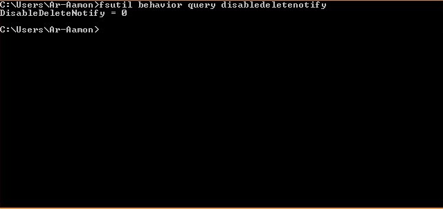

Nun beim Trim-Check habe ich folgendes Bild:
Mein System sagt aber alles sei i.O.:
Was stimmt jetzt? Etwas muss faul sein, denn die Performance meiner SDD ist meines Erachtens nicht top, auf jeden Fall hat die Leistung mit der Zeit nachgelassen (Nicht fühlbar, ausser beim Systemstart).

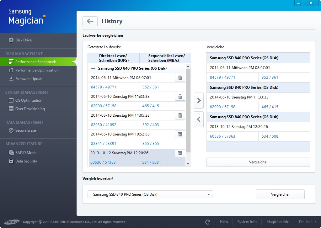

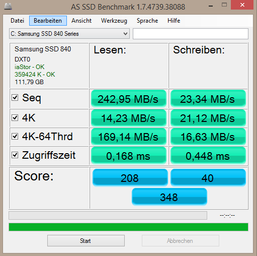

Das ist der Test von heute Abend:

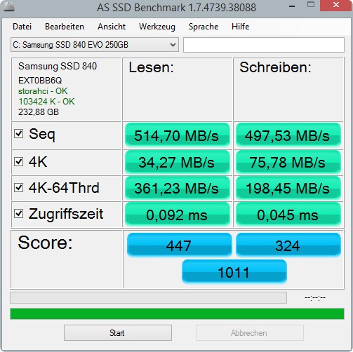

Nach dem Aufsetzen sah es noch so aus:
Da haben sich einige Werte doch recht stark verändert. Leider kann ich nicht einschätzen, was dies genau bedeutet.

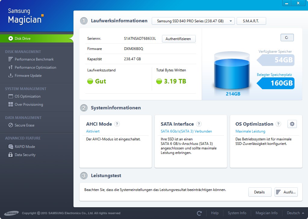

AHCI ist im UEFI/ BIOS aktiviert?
Das 'fsutil behavior query disabledeletenotify' gibt nur die Info bzgl. des Betriebssystems aus, ob es TRIM unterstützt oder nicht. Ob TRIM wirklich funktioniert dafür ist TRIMCheck da.
Und Magician hat wieder einmal zugeschlagen und das im negativen Sinne. Das man auf das Tool insbes. jedoch die Optimierungen verzichten sollte, ist hier in diversen Beiträgen und Themen und auch die Suchfunktion zu finden.
Sollten sich die Werte trotz der Deaktivierung der Optimierung(en) von Magician nicht wirklich verbessern solltest du über kurz oder lang das System neu aufsetzen und auf die Optimierungen von Magician verzichten. Magician kann man ggfs. für die Aktualisierung der Firmware benutzen, für mehr jedoch nicht. Wobei auch dafür bietet Samsung .iso Dateien an die man via USB-Stick auf die SSD flashen kann.

Also das mit dem TRIM-Check muss ich auf meine Kappe nehmen, ich habe die Datei auf der alten HD gespeichert resp. dort befindet sich der Zielpfad eigentlich aller Benutzerordner auch von "Downloads". Fail, sorry for that.
Wie kann ich die Optimierungen wieder rückgängig machen? Es gibt ja nur 3 Einstellungen.
Und was sagen euch die Werte? Sind die normal?

Die Werte könnten besser sein, sowohl lesend als auch schreibend sollten da ~500MB/s. stehen.
Ob die schlechten Werte nun vom häufigen benchen der SSD kommen, kann man ja sehen, wenn man dem LW mal einige Zeit an Ruhepause gegönnt hat und dann noch einmal bencht. Kommen da gleiche oder sehr ähnliche Werte wie die von heute bei heraus, würde ich mich mal mit dem Gedanken des neu aufsetzen beschäftigen wollen.
Nur dieses Mal aber ohne die Optimierungen von Magician.

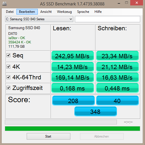

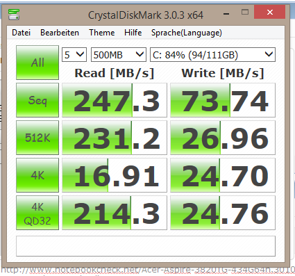

mich plagen seit einigen Tagen Performance-Probleme auf dem Laptop (Acer 3820TG mit Windows 8.1) mit einer Samsung SSD 840 am SATA II Port. Die Schreiben-Werte aus dem Benchmark sehenschlecht aus oder ? Woran könnte das liegen?
Ergänzung:
Ergänzung:

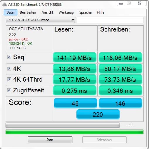

(Screenshot von AS-SSD nachgetragen)

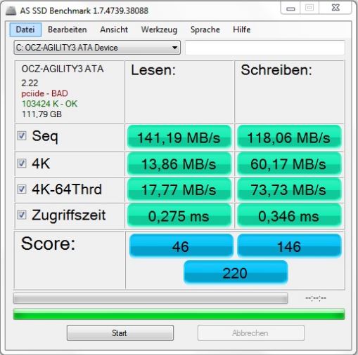

Nebenbei passt(e) das Alignment der SSD auch nicht da rot markiertes BAD.

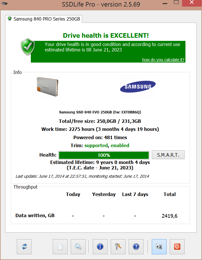

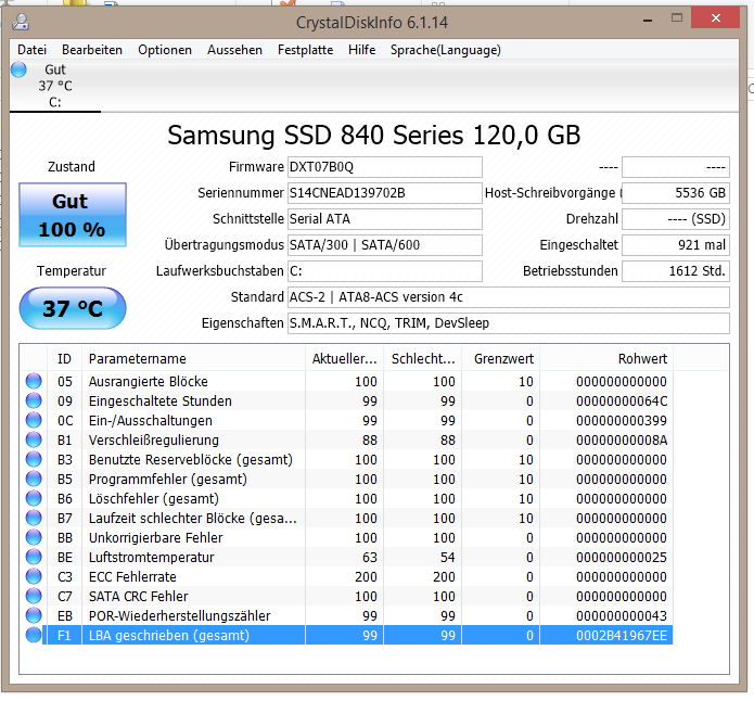

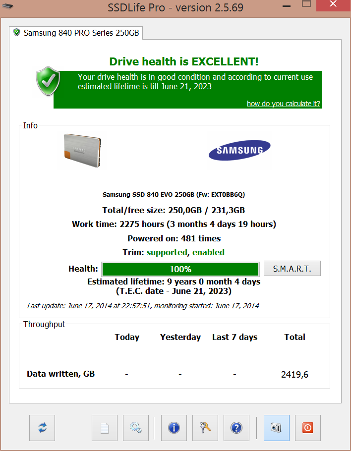

Ich habe heute das Programm SSDLife gefunden, was einem den "Gesundheitszustand" und die Voraussichtliche Lebenszeit anzeigt.
Bei mir sind es 100% und sie soll ca. 9 Jahre halten bei meiner Nutzung (technische defekte natürlich ausgeschlossen).
Meint ihr, das es realistisch ist oder doch eher Utopie?

meldest dich in 9 Jahren mit einem erneuten Test nochmal, okay?

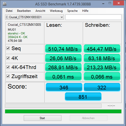

Hallöchen,
gestern habe ich meine 1. SSD verbaut
Es ist eine Crucial M500 120Gb in meinem Office PC.
Dieser hat Folgende Hardware: Asus M4A88T-I Deluxe mITX Board, AMD Athlon II X2 250e, 4Gb RAM, Asus GTX 650 und als 2. Festplatte eine WD 250Gb 2,5" Blue.
Sind denn die Werte der SSD so okay? Sie steckt ja nur an einem Sata2 Port.
