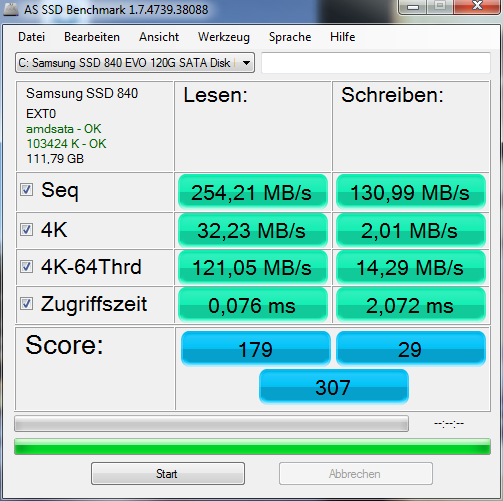

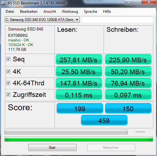

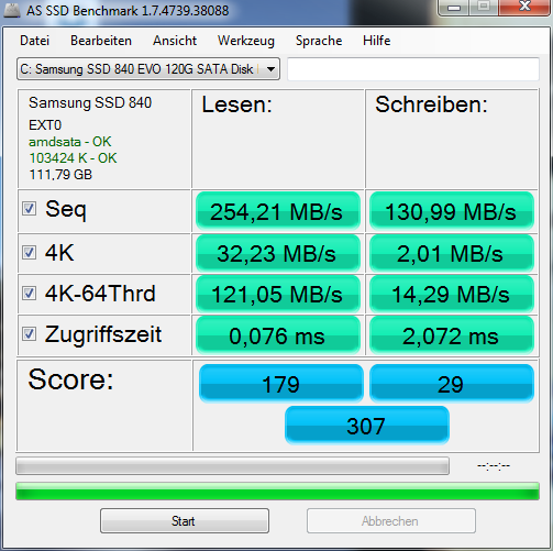

ich hab leider etwas Probleme mit meiner Samsung 840 Evo 120 GB.
Ich hab ein Gigabyte MA790X-UD4 Motherboard und im BIOS ist AHCI für SataII Port 0-3 Aktiv. Port 4 und 5 sind im IDE.
Port0: Samsung SSD
Port1: Samsung HDD
Port2: Samsung HDD
Port3: frei
Port4: DVD Laufwerk
Port5: frei
Das BIOS wurde bis jetzt nicht geupdated.
Das sind meine AS SSD Benchmark Werte.
Die Firmware der SSD ist aktuell. (EXT0BB6Q)

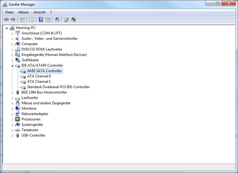

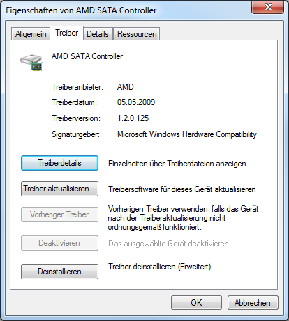

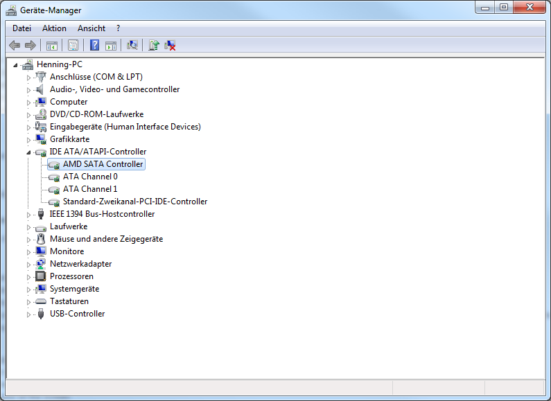

Ich bin mir nicht sicher ob der AHCI Treiber richtig installiert ist.
Samsung Magician liefert mir immer nur die Fehlermeldung das keine Samsung SSD gefunden wurde, außerdem wollte ich das automatische defragmentieren deaktivieren könnte aber leider meine SSD (C:/ Partition ) in der Windows Option nicht finden. Zum Optimieren meiner Windows Einstellungen habe ich den Guide von Chip befolgt. (Chip Guide)
Vielen Dank im voraus!
Port0: Samsung SSD
Port1: Samsung HDD
Port2: Samsung HDD
Port3: frei
Port4: DVD Laufwerk
Port5: frei

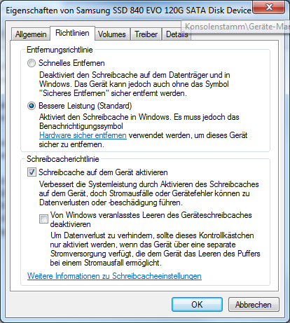

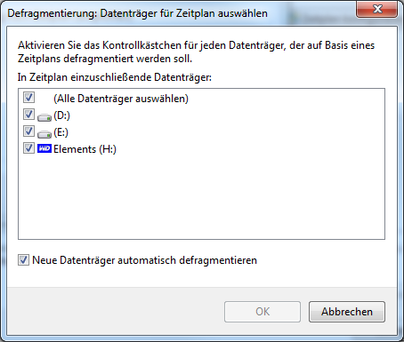

Die SSD ist im Zeitplaner des Defragmentierdienstes nicht enthalten, das ist richtig so und auch normal, Windows hat sie als SSD erkannt.

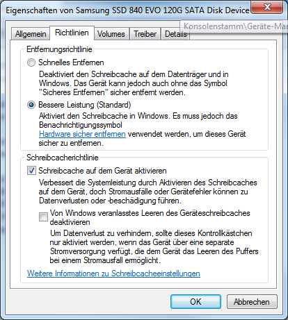

Der Schreibcache ist deaktiviert, stand das in dieser Guide der Chip oder hast Du da mit den "OS Optimierungen" von Magician zumgespielt? Beides sollte man besser lassen. Das Magician die SSD nicht findet ist bei AMD Systemen auf denen auch noch der AMD Treiber verwendet wird, oft zu sehen, also normal. Außer für FW Update, die es auch als iso bei den Samsung SSD Downloads gibt, ist das Tool aber sowieso für nichts gut und man sollte es am Besten gar nicht installieren.
Die Schreibcacheeinstellung sollte so aussehen:

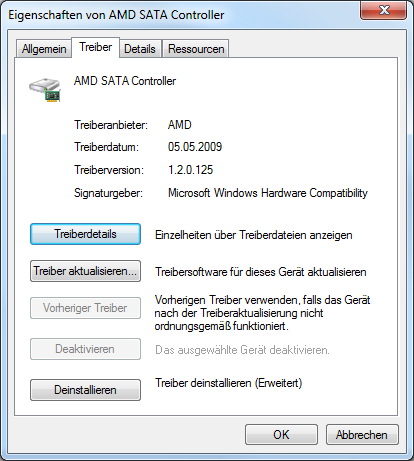

Wenn die stimmt oder nach Umstellung die Schreibraten, vor allem die 4k Schreibend nicht besser wird, kannst Du noch versuchen auf den MASHCI Treiber zu wechseln und wenn das auch nichts bringt, dann musst Du Windows neu installieren.

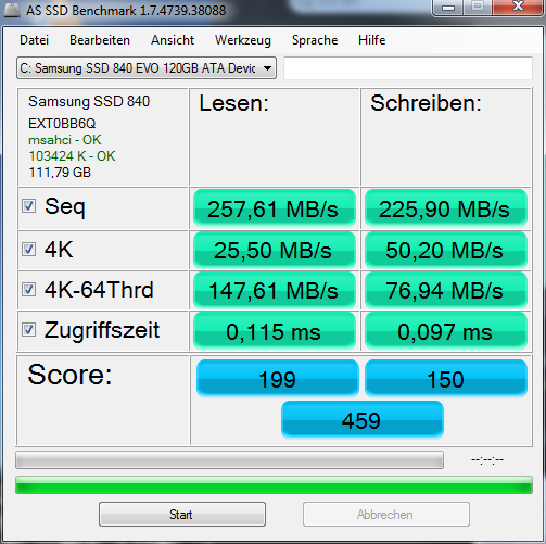

Vielen Dank für die schnelle Hilfe!
AS SSD Benchmark mit msahci
Außerderm wird die SSD jetzt auch richtig von Magician erkannt.
Der Schreibcacheeinstellungen sehen so aus

Die Werte passen, das Board hat ja offenbar nur SATA 3Gb/s, die Cacheeinstellung passt auch. Die Automatische Defragmentierung brauchte man bei Win7 noch nie zu deaktivieren, dass hat SSD noch nie in den Zeitplaner aufgenommen und beim Klonen auch sofort beim ersten Start entfernt.
Ob man Prefetch deaktiviert, muss jeder selbst wissen, RAM ist aber immer noch schneller als jede SSD und wegen der Haltbarkeit muss man sich auch keine Sorgen machen, die guten SSDs halten viele 100TB aus, man schreibt im Jahr aber vielleicht 10TB wen es hoch kommt. Wegen dem Ruhezustand musst Du selbst wissen, wenn man den nicht braucht spart das natürlich Platz und 120GB sind noch so üppig. Timestamp und DOS Namen sollte bei Win7 per Default nicht aktiviert sein, hast Du die Einstellungen überhaupt vorher geprüft?
Holt schrieb:Die Werte passen, das Board hat ja offenbar nur SATA 3Gb/s
Jap, 6x Sata II, muss ich wohl erstmal mit Leben.
Holt schrieb:Timestamp und DOS Namen sollte bei Win7 per Default nicht aktiviert sein, hast Du die Einstellungen überhaupt vorher geprüft?
Hab ich nicht. Sind auf jeden Fall jetzt deaktiviert.
Vielen Dank für die Hilfe.
Funktioniert jetzt alles

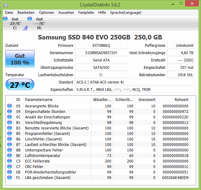

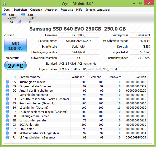

Damals war der Rohwert von C7 (SATA Fehler) noch 1C:YoDa91 schrieb:Der ist seit dem ersten Nachgucken (=Screenshot hier posten) auf C1.
YoDa91 schrieb:Hier noch der Screenshot von CrystalDiskInfo:
War das nur ein Tippfehler? Wie stand der Wert denn am Ende bzw. wie steht er jetzt, sollte die Evo noch angeschlossen sein?
Holt schrieb:Damals war der Rohwert von C7 (SATA Fehler) noch 1C:
Uh, gut beobachten und gute Frage. Ist sie momentan nicht und ich muss jetzt zur Arbeit, schließe sie heute Abend nochmal an und gucke nach
EDIT: Doch noch geschafft: 1C.
Und nun?
