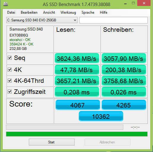

Sind die Werte ok? In letzter Zeit häufen sich bei mir irgendwie die Crashs, seit ich die R9 eingebaut habe und ich weiss nicht genau, woran es liegt bzw. will ich sichergehen, dass die SSD nicht unter den Crashs leidet.

Das pciide - BAD hat dich noch nicht stutzig werden lassen?
Du wirst wohl nachträglich noch auf AHCI umstellen müssen - Vorgehensweise ist unter https://www.computerbase.de/forum/t...tung-und-fragen-zu-ssd.1297101/#post-15044521 'Falls der nachträgliche Wechsel auf AHCI ...' zu finden.

Ach, hab ich gar nicht gesehen. Dann mach ich das mal, danke
Das sieht schon besser aus.
Die SSD ist absolut in Ordnung und wenn die Crashs sich seid dem Einbau der neuen Graka häufen, dann würde ich die Ursache dort vermuten. Hast Du auch mal einen RAM Test gemacht, dass sollte man auch mal durchführen, gerade auch wenn man übertaktet hat. Dazu stellt man alles so ein, wie es auch nachher läuft, also keine Tweaks unter Windows! Dann die iso oder img von Memtest86 von CD oder USB-Stick booten, denn man kann nicht unter Windows sinnvoll das RAM testen. Es sollten min. 6 PASS abgewartet werden und es darf dabei kein einziger Fehler auftreten, also am Besten über Nacht laufen lassen. RAM-Fehler können die unmöglichsten Probleme erzeugen.

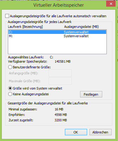

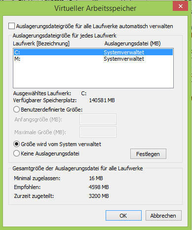

Bekomme jetzt auch nach der Deinstallation des Samsung Magician immer noch spontan Freezes. Bzw. eine Festplattenauslastung von 100% und quasi nix geht mehr :/ ..
Woran kann das liegen? Hab die Auslagerungsdatei erst aus gehabt, dann gelesen, dass das nicht empfehlenswert ist und jetzt steht sie auf "systemgesteuert".

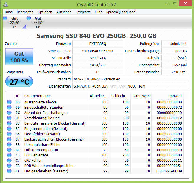

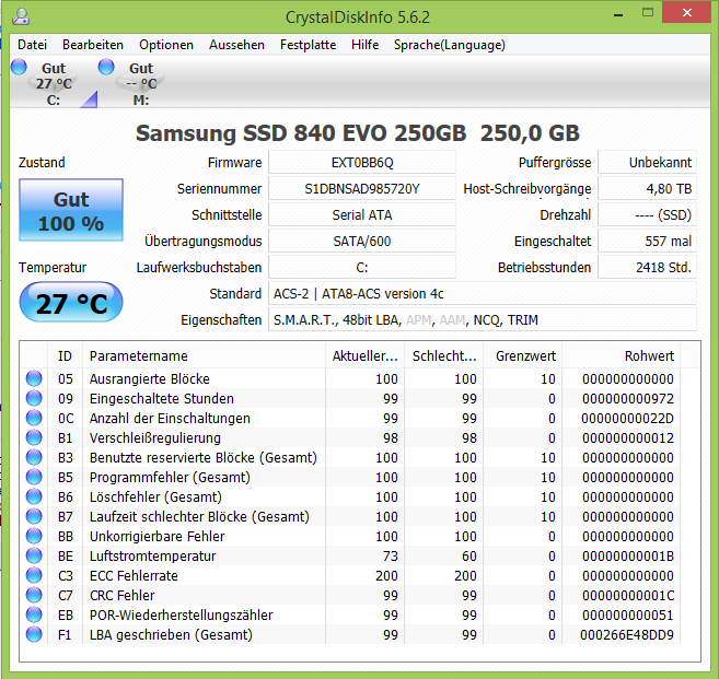

Poste bitte auch den Screen von CrystalDiskInfo (die Portable Edition reicht und ist frei von Werbung), ziehe aber bitte das Fenster soweit auf, dass alle Attribute und auch die Rohwerte vollständig sichtbar sind.
Wo liegt die denn? Die sollte auf der SSD liegen und man kann die ruhig auf 2GB festlegen (also Min=Max=2GB), ohne Auslagerungsdatei gibt es in der Tat öfter Probleme.YoDa91 schrieb:Hab die Auslagerungsdatei erst aus gehabt, dann gelesen, dass das nicht empfehlenswert ist und jetzt steht sie auf "systemgesteuert".
Vielen Dank für die Antwort!
"Leider" ist der Fehler bisher noch nicht wieder aufgetreten, deshalb kann ich nicht nochmal nachgegucken, welche Dateien/Prozesse die Auslastung erzeugen. Ich hatte mir den Ressourcenmanager aber schon mal angeguckt und ich meine da waren, sortiert nach Gesamt (B/s), "MsMpEng.exe" und "perfmon.exe" ganz oben. Allerdings mit nicht nennenswert hohen Werten.
Meine Auslagerungsdatei ist auf beiden SSDs auf "Systemverwaltet" gestellt. Das sieht dann so aus:
Sollte ich sie lieber bei C: aussschalten und nur auf meine zweite SSD mit 2GB Größe festlegen?
Hier noch der Screenshot von CrystalDiskInfo:
