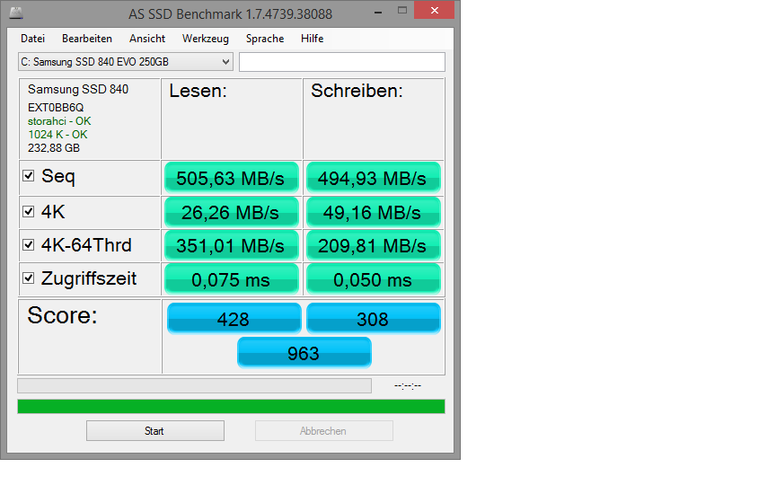

Ach schade - nun gut, wenns nichts bringt bzw. sogar 4k bremst... Ok. Das heißt, wenn ichs schneller wollen würde, dann anderes Board... Aber das schießt übers Ziel hinaus. Vielen Dank für die Aufklärung!
A
AdoK

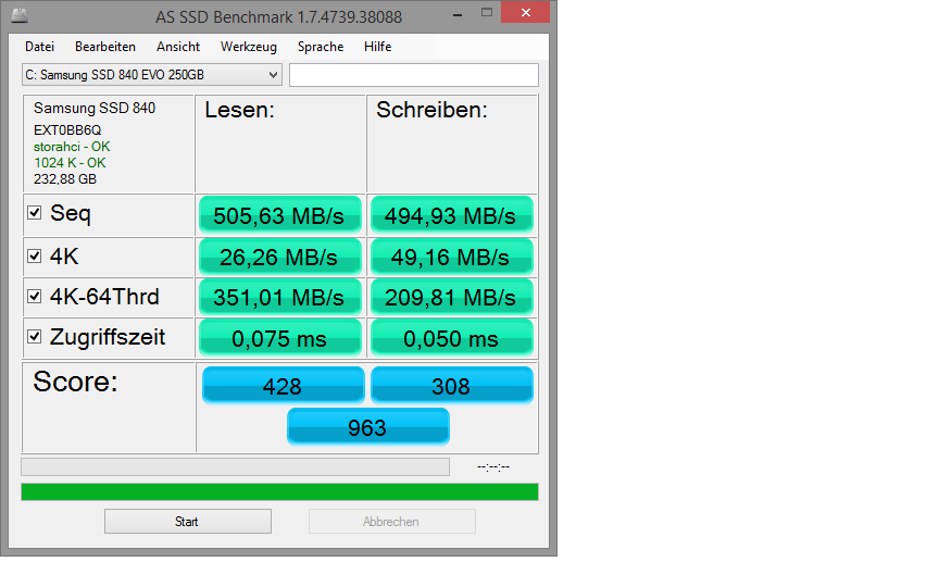

Die Samsung 840 Evo 250GB schafft lt. Herstellerangaben bis zu 540MB/s lesend, schreibend bis zu 520MB/s (Turbo-Write) 270MB/s (ohne Turbo-Write). Siehe https://www.computerbase.de/artikel/storage/samsung-ssd-840-evo-test.2210/ in den Tabellen.
Die Werte sind m.M.n. OK.
Die Werte passen, denn die genannten Werte werden mit ATTO auf extrem optimierten Systemen ermittelt und ATTO verwendet viel unterschiedliche Zugriffslängen, wobei die Hersteller sich da meist die besten Werte aussuchen. AS-SSD wendet nur eine Zugriffslänge, zeigt in Wirklichkeit MiB/s statt MB/s an und dazu noch die Mittelwerte der Wiederholungen statt der Bestwerte, wie viele andere Benchmarks. Daher sind die Herstellerangaben mit AS-SSD selbst dann praktisch nie zu erreichen, wenn Datenkompression keine Rolle spielt.

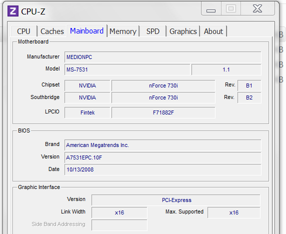

Ggfs. AHCI im BIOS/ UEFI aktiviert? Falls überhaupt eine solche Einstellmöglichkeit vorhanden sein sollte?
Andererseits können zumindest ältere nVidia Chipsätze kein echtes AHCI. Ob das jetzt auch noch für die etwas neueren nVidia Chipsätze gilt, keine Ahnung.
Und die nVidia-Chipsätze können i.d.R. auch (noch) kein TRIM. Die nVidia-Chipsätze können i.d.R. auch nicht schneller als max. SATA 3Gbit/s.. Von daher dürften die Werte so OK sein.

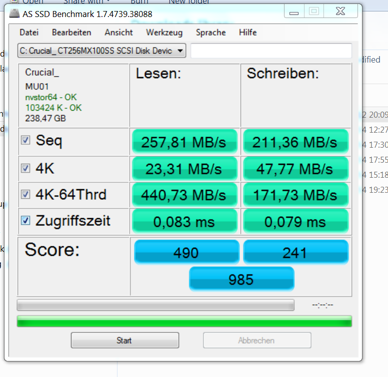

Danke, ich glaube die Gurke ist zu alt für die Crucial MX100. Ohne Trim geht die wohl schneller hinüber...
Ja, im Bios ist ACHi eingestellt. Nvidia kann Trim wohl nicht...
Vielleicht baue ich doch wieder die Original HDD ein...
(Ja..)

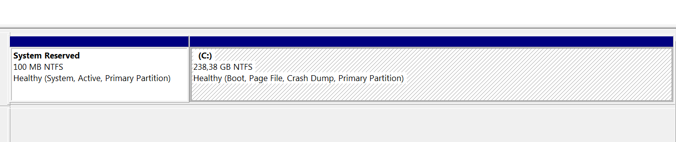

So schnell geht sie ohne TRIM auch nicht kaputt, das wirst Du wohl kaum erleben. Pass nur gut auf, dass sie niemals zu voll wird, was man am Besten dadurch erzielt, dass man von Anfang an die Partition etwa kleiner wählt und so verhindert, dass die LBAs in diesem unpartitionierten Bereich beschrieben werden können.

Ich habe die Crucial angeschlossen und Wind.7 installiert. Die Formatierung kommt also dadurch...
Ja, vielleicht wurde da schon was hingeschrieben...
Ich werde die Platte sicher nie vollschreiben...

Wie lange die SSDs die Performance ohne TRIM behält, kann ich Dir nicht sagen, da es inzwischen sehr selten vorkommt, dass einer eine so neue SSD in einem nicht TRIM fähigen System betreibt. Das wirsst Du dann wohl selbst merken und sei es im Benchmark, aber je nach Nutzung wird der Abfall der Performance wohl viele Monate bis einige Jahre dauern und wenn sie wirklich nie zu voll geschrieben wird, dann hast Du ja noch den für den MFT reservierten Bereich, den Windows nur dann mit Userdaten beschreibt, wenn sonst wirklich kein Platz frei ist und der beträgt normalerweise 12.5%. Lass also immer mindestens 15% frei und dann dürfte auch der Bereich dieser 12.5% für MFT reserviert so weit frei bleiben, wie es nicht wirklich von MFT belegt wird.

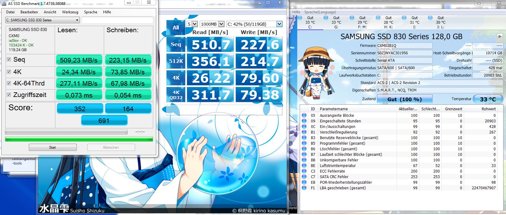

Habe gestern Früh mal ein Secure erase gemacht. Da ich auch mein OS mal neu installieren musste. Diese werte sind mit dem Frischen win 7 gemacht worden.

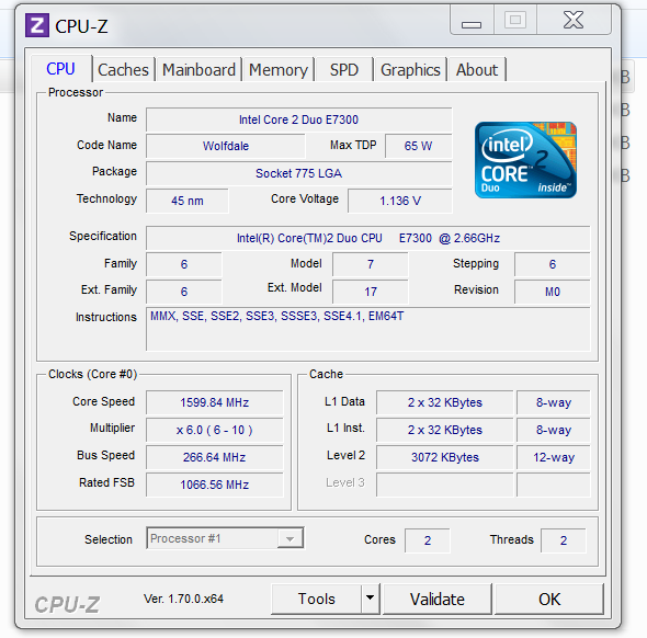

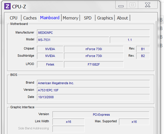

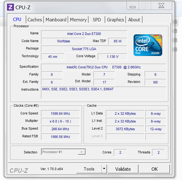

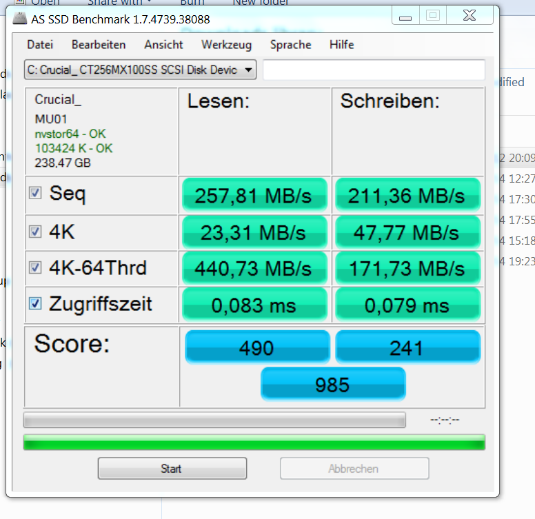

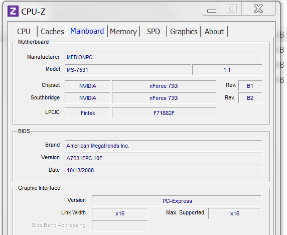

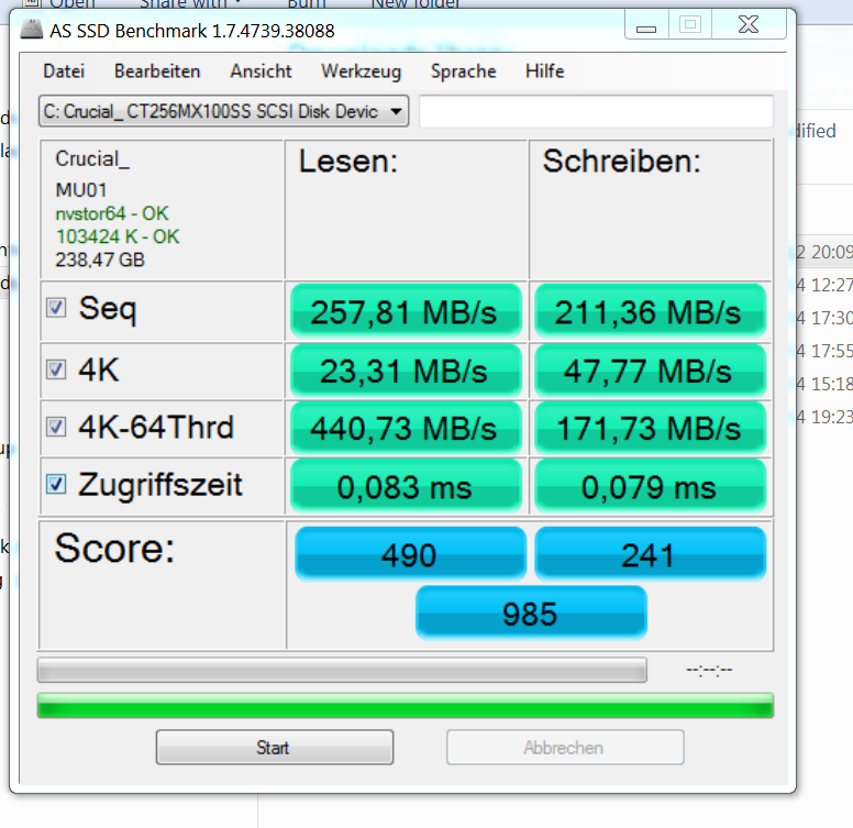

ohlschirr schrieb:Trim oder nicht?
Laut Trimcheck06 not...
Hier einige Pics zu meinem System:
Anhang anzeigen 451495Anhang anzeigen 451496Anhang anzeigen 451497
Die Werte sind ja auch eher bescheiden...
Gibt es Optimierungsmöglichkeiten?
Danke für Tipps
Upps, Fehlerteufel und Keiner hat es gemerkt:
Das AS-Benchmark-Bild ist natürlich ein Kuriosum. Bitte mal genauer hingucken...
ohlschirr, was meinst Du, die 4k_64 Lesend? Das kommt öfter vor, da cacht etwas, denn natürlich kann über SATA 3Gb/s nicht mit 440MB/s (110.000 IOPS) gelesen werden, das klapp ja kaum über SATA 6Gb/s, da der Overhead bei nur 4k Datenübertragung pro Befehl viel zu hoch ist. Das kommt aber öfter vor und ist daher nicht so kurios wie Du denkst.

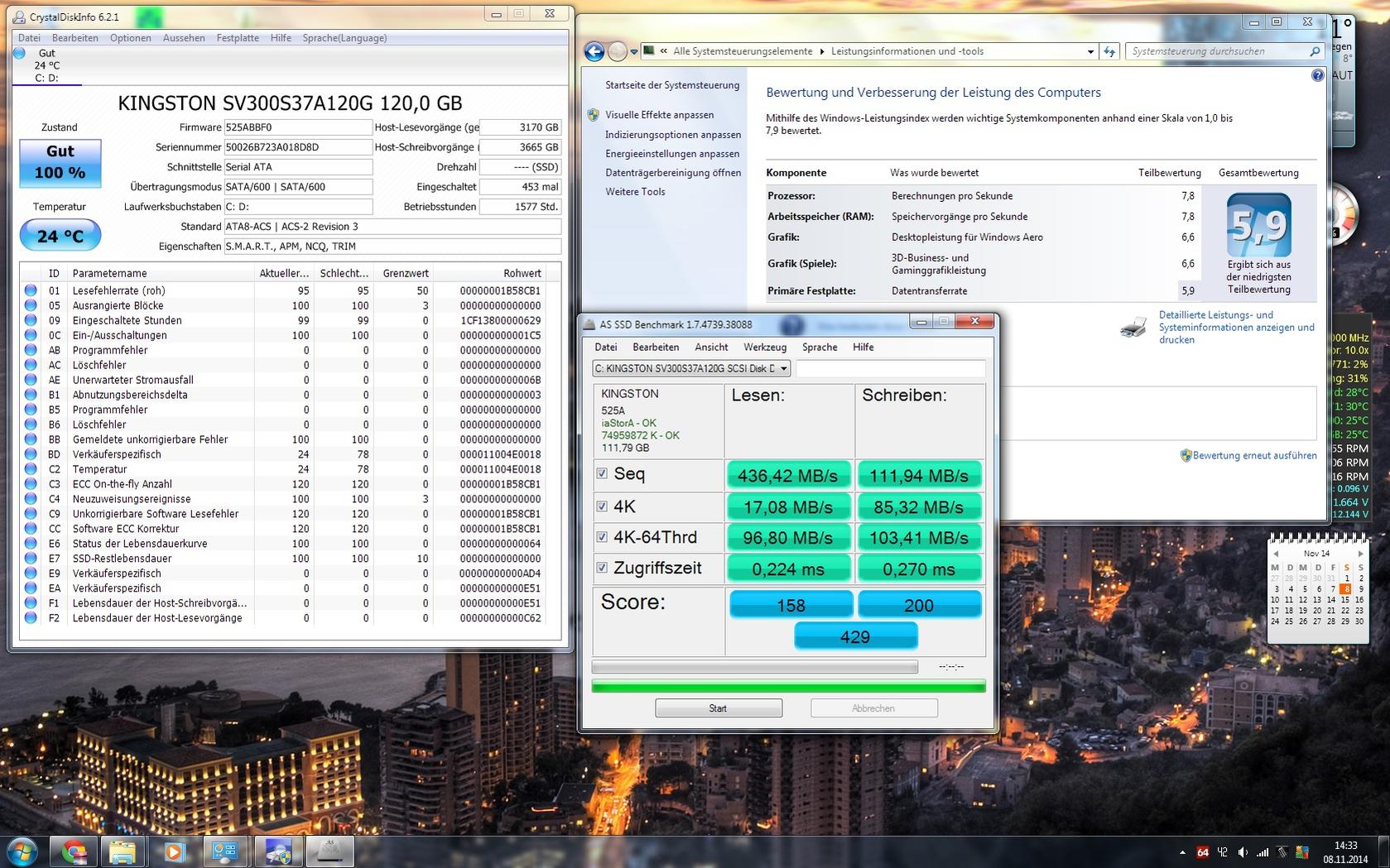

Wie sieht es mit meiner Kingston SSD aus, eigendlich bin ich mit ihr sehr zufrieden, super Geschwindigkeit und sehr zuverlässig, hatte noch nie einen Ausfall oder Bluescreen seit dem Kauf (04.11.14)
Jedoch letztens hab ich den Leistungsindex neu berechnen lassen (wegen neuem Grafiktreiber) und es wunderte mich warum nur noch 5,9 steht statt 7,9 (Leistungseinbrüche habe ich keine, alles noch so schnell wie am 1. Tag)
Würde sich ein Verkauf + Kauf einer Crucail MX100 (ca. 25€ Aufpreis) was bringen ?
Liegt es vlt. daran dass die Karte nur noch 16Gb freien Platz hat ? Wenn dan meien WD Black da ist, hab ich dann wieder 70Gb mehr zur verfügung auf der SSD

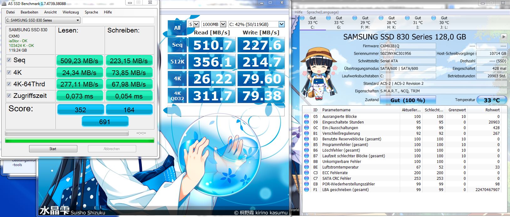

Kann nochmal wer was zu meiner sagen ? siehe post 894
