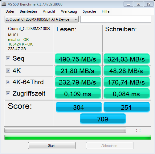

Das Problem hat sich erledigt. Im BIOS war eine Art "Stromsparmodus" eingestellt.
Die Werte der SSD sind jetzt diese:

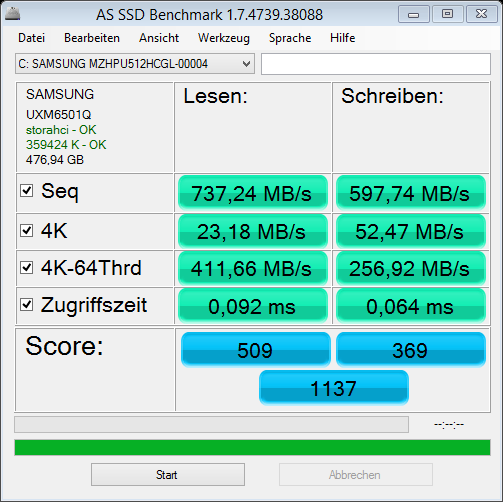

Hallo habe jetzt die Samsung XP941 512 GB leider kommen bei mir nur solche werte raus.
Mainboard ist Gigabyte GA-X99-UD4, Asus 980 GTX und Ne Soundkarte ASUS Phoebus.
Liegt es vielleicht an der Soundkarte, also wenn ich die rausnehme das Die Samsung mehr lanes hat.
Danke schonmal im voraus.
M.2 ist eben nicht M.2, verbreitet sind vor allem zwei Anbindungen für die Slots, einmal die mit PCIe 3.0 x4 mit Lanes direkt von der CPU (bei ASRock Ultra-M.2 genannt) und dann die mit 2 PCIe 2.0 Lanes vom Chipsatz und 2 SATA Ports. Letzteres scheint bei Deinem Board auch der Fall zu sein:
Damit geht nicht mehr mit der XP941, da diese 4 Lanes braucht um die volle Performance zu erreichen.
PS: Hänge die XP941 in so eine Adapterkarte und steck sie dann in einen Slots mit mindestens 4 Lanes, welchen musst Du sehen da das von der Bestückung der andere Slots und der CPU abhängt.
