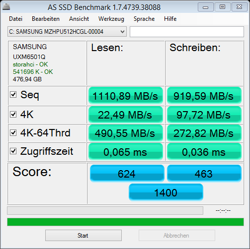

Sieht doch gut aus, nur die 4k Werte sind deutlich unter denen von HisN, aber das liegt eben an den Energiespareinstellungen. Bzgl. der Soundkarte musst Du mal ins Handbuch von Board schauen, da müsste drin stehen welche Kombination von PCIe Lanes bei welcher Bestückung für die Slots zur Verfügung steht, vor allem wenn man nur den i7 5820k mit nur 28 PCIe Lanes hat.
okay da schau ich mal nach und werde es versuchen.
Danke Holt, das ist die Lösung jetzt dann mit der Asus Adapterkarte.
PCIe 1 Grka auf 3 Adapterkarte mit XP941 auf 4 dann Soundkarte.
Jetzt habe ich diese werte und bin erstmal zufrieden.

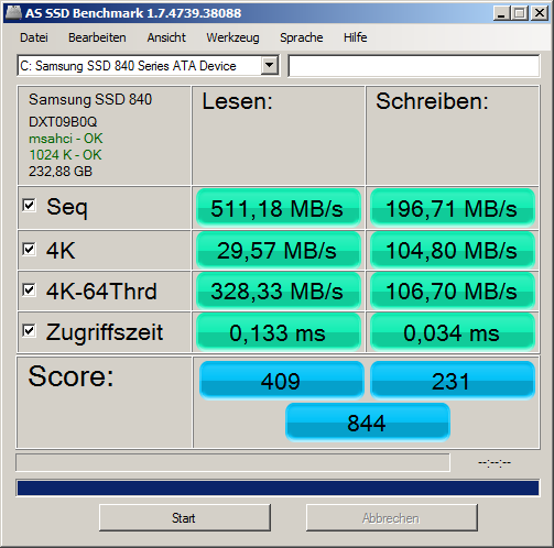

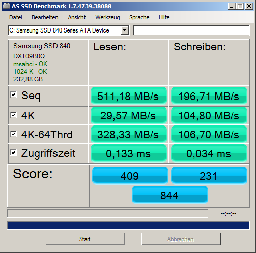

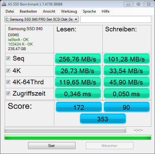

​Leute Hilfe, ich weiß nicht mehr was ich noch tun soll. Meine Samsung 840 PRO bringt einfach keine Leistung. Das System seht ihr in meinem Profil, die Firmware ist jeweils die aktuelle auf der SSD. Es sind noch gute 10GB Speicher frei auf der SSD, was an sich langen müsste. Wie bekomme ich sie wieder reanimiert? :(
Verrate uns doch was du schon unternommen hast, da geht die Fehlersuche schneller.
BIOS auf das neueste aktualisiert vom Mainboards, teuere SATA Kabel gekauft mit Abschirmung, Einstellungen im BIOS nach Empfehlungen vorgenommen, natürlich hängt es an einem SATA3 Port. Was soll man den noch machen können?

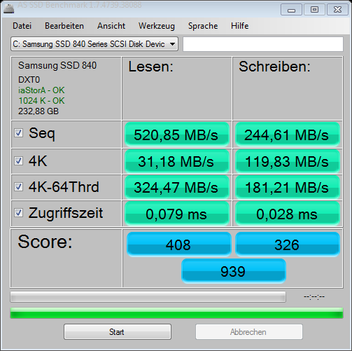

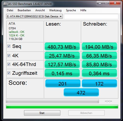

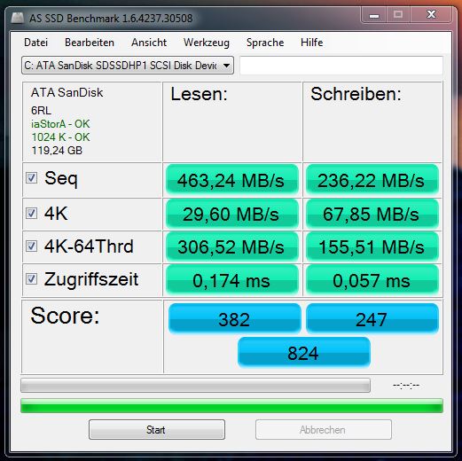

teLmi51 schrieb:
ich hab gestern mal nach ner längeren Zeit mal wieder AS SSD laufen lassen und bin der Meinung das die Werte mal höher waren^^
Könnt ihr mir evtl. kurz sagen ob die Werte ok sind oder nicht?
Motherboard ist ein Asrock z75pro3 mit einem i5 3570k falls wichtig.
SSDs sieht man ja in den jeweiligen Bildern.
wäre cool wenn mir jemand helfen könnte, LG

Die m4 hat recht schwache 4k_64 Werte, was aber bei der normal ist, wenn der MWI unter 100 gefallen ist. Man merkt es im Alltag nicht, sondern sieht es nur in den Benchmarks. Die Werte der Ultra Plus sind bis auf die seq. Schreibrate gut, vielleicht der Virenfinder oder die ist sehr voll, das Filesystem vielleicht stark fragmentiert, so dass statt langer seq. Zugriffe viel kurze zufällig Zugriffe erfolgen um das Testfile von AS-SSD in die vorhandenen Lücken zu schreiben. Diesen Effekt der Fragmentierung vergessen all die Leute die immer schreiben, dass die Fragmentierung keinen Einfluss auf die Performance von SSDs hätte, weil ja keine Köpfe bewegt werden müssen.
Hängt die wirklich am Intel SATA 6Gb/s Port, das müsste der graue sein, die dunkelblauen sind vom Marvell Zusatzcontroller. Die seq. Leserate würde zu einem SATA 3Gb/s Port passen, die Schreibrate ist aber in jedem Fall zu gering. Ist die Platte verschlüsselt oder das Filesystem vielleicht komprimiert?
Benche mal im Abgesicherten Modus von Windows.
Dann poste mal den Screen von CrystalDiskInfo (die Portable Standard Edition reicht und ist frei von Werbung), ziehe aber bitte das Fenster soweit auf, dass alle Attribute und auch die Rohwerte vollständig sichtbar sind und den von Drive Controller Info. Prüfe mit TrimCheck ob TRIM wirklich funktioniert. Man lässt es zweimal laufen, beim ersten mal wird die Testdatei erzeugt und gelöscht, beim zweiten mal wird geschaut ob TRIM funktioniert hat. Dazwischen sollte man nichts am Rechner machen und ein paar Minuten warten und wenn das Ergebnis negativ ist, kann man es noch einmal laufen lassen um die gleichen Daten noch einmal zu prüfen. TrimCheck muss natürlich auf der zu testenden SSD liegen, wenn es ausgeführt wird und in einem Verzeichnis mit Schreibrechten, ohne Verschlüsselung oder Datenkomprimierung.

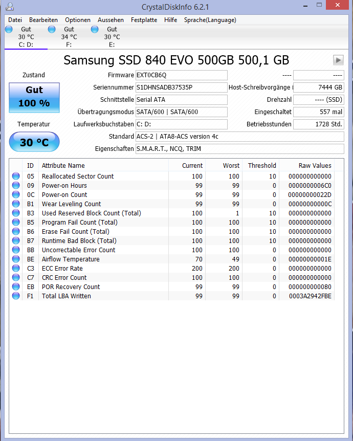

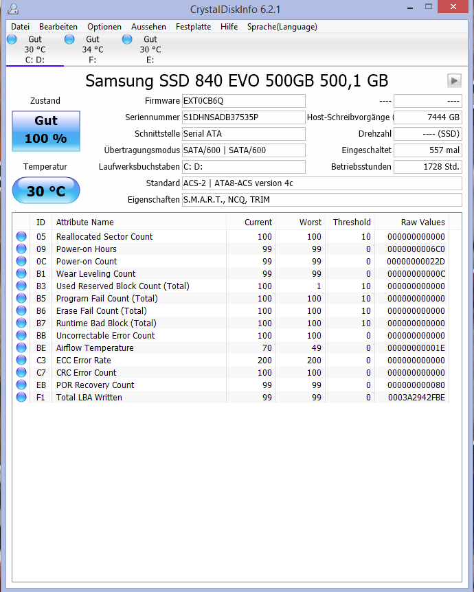

was hat es mit den Host Schreibvorgängen auf sich ? die erscheinen mir etwas hoch.
Was ist daran hoch, das sind etwa 4,3GB pro Stunde. Du hast gerade 12 P/E Zyken, also 1% der spezifizierten Zyklen der NANDs verbraucht und wie lange hast Du die SSD? Ein Jahr, dann wären noch spezifizierte P/E Zyklen für 99Jahre nach, also wohl mehr als genug und vorher geht was anderes kaputt oder Du rangierst die SSD aus weil sie Dir zu alte, klein und langsam geworden ist. Du kannst also auch ruhig das Doppelte oder Dreifache darauf schreiben, die wird nicht vorzeitig wegen verschlissener NANDs aufgeben.

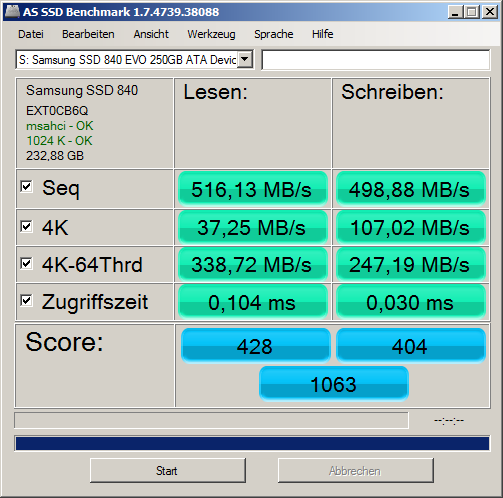

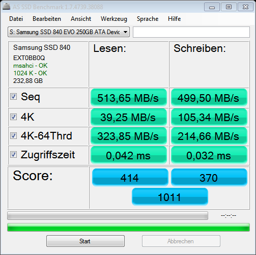

Also die Samsung 840 EVO mit Fix läuft gut, aber die Samsung 840 (Basic) .... :(

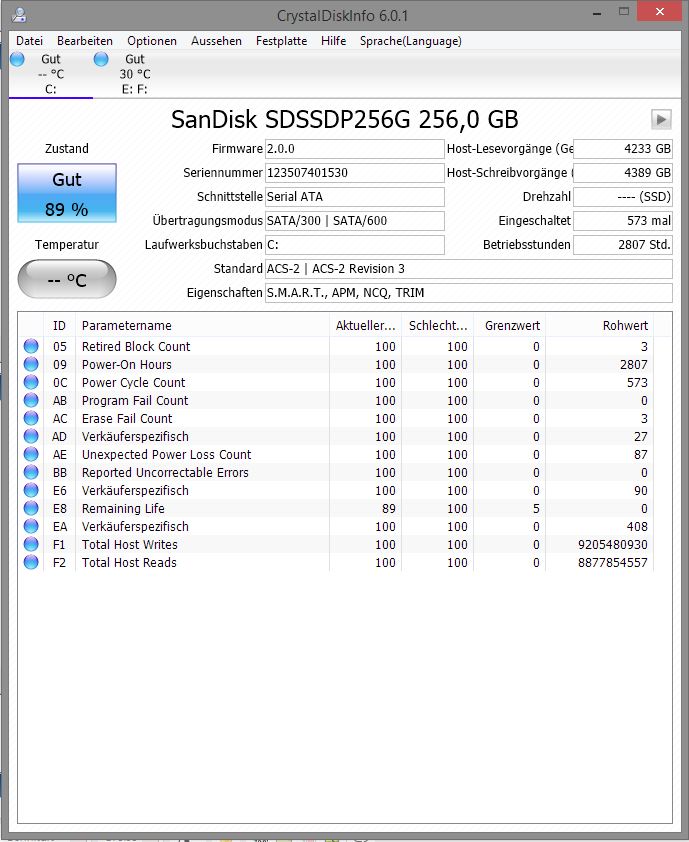

Sollte ich mir langsam Gedanken machen?
Eigentlich sollte das Ding nach gerade mal 4tb write nur müde lachen :rolleyes:
Sind die Prozent vll nur ein Anzeigefehler von CrystalDiskInfo? Die SSD hatte anfangs beim ersten einbau schon 93, hab mir aber nichts weiter gedacht.;)
Ist übrigens ca 1 Jahr alt. :rolleyes:
