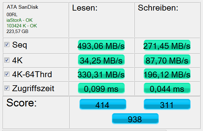

Sind die Werte meiner SSD in Ordnung?
Ohne zu wissen um welche SSD es geht, kann man das nicht sagen. AS-SSD kann den kompletten Screenshot selbst speichern (Datein -> Screenshot), dann sieht man oben auch welche SSD überhaupt getestet wurden. Die Information hast Du leider abgeschnitten.
Sandisk Ultra II

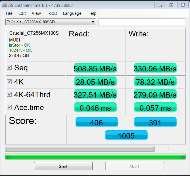

Hallo, habe mir eine Crucial MX100 mit 256 GB gegönnt und im AHCI Modus installiert. Außerdem ist bei mir der IRST installiert. Meine System"festplatte" ist eine m4 64 GB; aber um die geht es nicht. Ich habe soeben die MX100 mit AS-SSD gebenched und mit anderen Werten verglichen.
Problem: meine Schreibgeschwindigkeiten(en) unterschreiten deutlich die üblichen Benchmarkwerte. Außerdem ist der 4K-64K Lesewert erheblich niedriger. Woran kann das liegen?
hier ein üblicher Benchmark aus dem Netz:

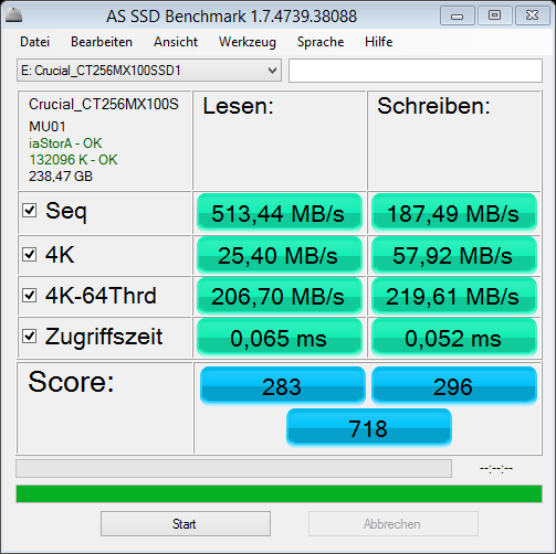

und hier meine Werte:
Weiß jemand eine Lösung?
hurcos schrieb:
Dann ist die Schreibrate etwas zu gering.
MoJoe19 und hurcos, bencht mal im Abgesichterten Modus von Windows, vielleicht bremst der Virenfinder, die mit dem großen G am Anfang sind z.B. dafür bekannt.
Im abgesicherten Modus sind die Werte besser; wie kann ich die gleichen Werte im normalen Modus bekommen?
PS: Ja, ich habe G Data.
