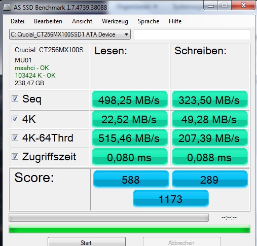

Hallo Leute,
ich habe seit gestern meine neue SSD (Crucial MX100 256GB). Hab darauf Windows 7 installiert.
Nun hab ich mal AS SSD Benchmark drüber laufen lassen und folgende Ergebnisse. Die Leseraten scheinen mir doch sehr niedrig, vor allem bei 4k. Ich seh überall anders mehr als den doppelten Wert. Kann es an meinem SATA-Anschluß im Notebook liegen? Ist das Asus F550VB...
Der SATA-Port muss 6Gb/s (SATA 3.0) sein. Sonst käme die SSD nur knapp an 300MB/s heran.

Ja hab die Beiträge jetzt gerade gelesen. Hilft mir aber leider nicht weiter. Ich hab das OS grade neu aufgesetzt und nichts besodneres installiert. Aktuell nicht mal einen Virenscanner.

Mal den Energiesparplan auf Höchstleistung einstellen.
Hab ich gemacht. Maximal 55 MB/s beim 4K schreiben. Alle anderen Werte sind soweit ja OK. Nur eben dieser Wert nicht
Bei Notebooks sind so schwache 4k Werte normal, die sind eben extrem auf Energiesparen ausgelegt und man kann da auch im BIOS gar nicth alles Abschalten, das wäre auch nicht so alltagstauglich.
Ok danke! Ich bin im Großen und Ganzen sehr zufrieden mit der SSD und beachte den Wert dann mal nicht weiter :)

Ob Intel Intel Microsofttreiber ist egal, die 4k Werten hängen von den Energiespareinstellungen ab, nicht vom Treiber. Wenn die mit einem Treiber besser als mit dem anderen sind, dann liegt es an den für diesen Treibern eingestellten Energiespareinstellungen wie z.B. LPM.
LPM habe ich mit dem Intel Treiber aktiviert, wobei an oder aus bei mir kein Unterschied macht. Höchstleistung habe ich immer an in den Tests. Also nein, es macht einen Unterschied.

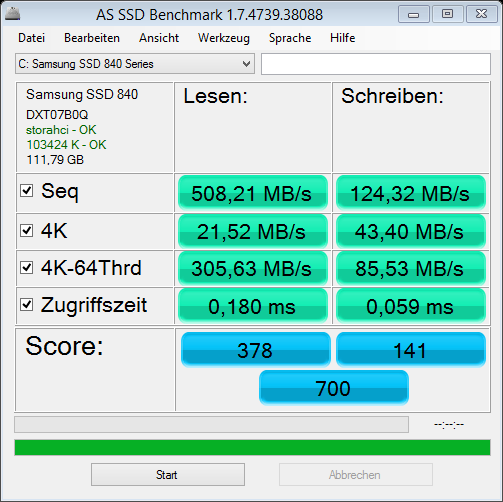

Die Schreibwerte sind doch etwas langsam?!

So langsame sieht man selten. Hast du auch zweimal gemessen? Auch im abgesicherten Modus?
Habe mal eine 2ten Durchlauf gemacht. Sieht schon besser aus. Aber immer noch zu langsam.
Die Schreibgeschwindigkeit ist mit 124MB/s so, wie man sie von einer älteren 120GB SSD erwarten kann. Für die SSDD840 120GB wird auch nur eine Schreitgeschwindigkeit von 130MB/s angegeben. Sie bringt da auch noch ihre Leistung.
Du hast da auch bestimmt noch keine Hänger oder eine Verlangsamung gespürt.
Diese SSD ist auch beim Lesen nicht schnell und trotzdem kann man mit der Leistung gut leben. Die Werte sehen gegenüber den heutigen Leistungsdaten erschreckend aus, aber das juckt mich nicht.
