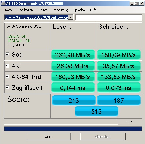

ich habe mir zu Weihnachten die Samsung 850 Pro schenken lassen.
Nach dem Einbau in mein Akoya stelle ich aber nun fest, dass die Leistung weit von den ca. 500MB/s ermittelten Werten von chip.de entfernt ist:
Hat da meine (neue) SSD nen Klacks?
Ach ja: ich habe zur Sicherheit zwei mal gemessen, die Ergebnisse sind ähnlich...

Hmm, laut http://www.notebookcheck.com/Intel-HM77-Express-Chipset.88214.0.html hat der Intel HM77 2x SATA III.
Wieso habe ich dann nur SATA II-Werte ?
Selbst wenn nur SATA II, dann müssten doch auch ca. 300 MB/s beim Schreiben drin sein, die SSD könnte ja ca. 500 MB/s?

Nur der erste HDD-Anschluss könnte Sata 3.0 haben.
Die Festplatte ist wohl noch an dem schnellen Port.
300MB/s sind nur theoretisches Maximum an SATA 2.0.
Es gibt auch keine SATA 3.0 SSD, die 600MB/s erreicht.
Da sind es 550MB/s was erreicht werden kann.

Ich habe leider nur 1 HDD-Anschluss (Laptop) und der wurde dann wohl nicht mit SATA 3, sondern nur mit SATA 2 mit dem Chipsatz verbunden?
So ein Mist..
Jetzt habe ich Chipsatz mit SATA 3 drin und kann nur SATA 2 nutzen.
Heißt also auf gut deutsch, dass ich das Innenleben umlöten müsste, um SATA 3 nutzen zu können, was der Chipsatz auch unterstützen würde?
Was sich Medion da wohl gedacht hat...

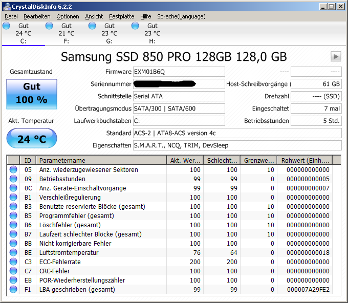

Wird die SSD denn getrimmt? Prüfe das mal mit TrimCheck, denn wenn sie nicht getrimmt wird, wäre es norma, aber mit TRIM sollte es nicht passieren.nektus schrieb:Ok scheint dann also normal zu sein.
nowo, die Schreibrate finde ich aber für diese SSD auch für SATA 3Gb/s gering. Post mal den Screenshot von CrystalDiskInfo (die aktuelle 6.2.x nehmen), dann sieht man ob die SSD wirklich an einem SATA 3Gb/s Port hängt.

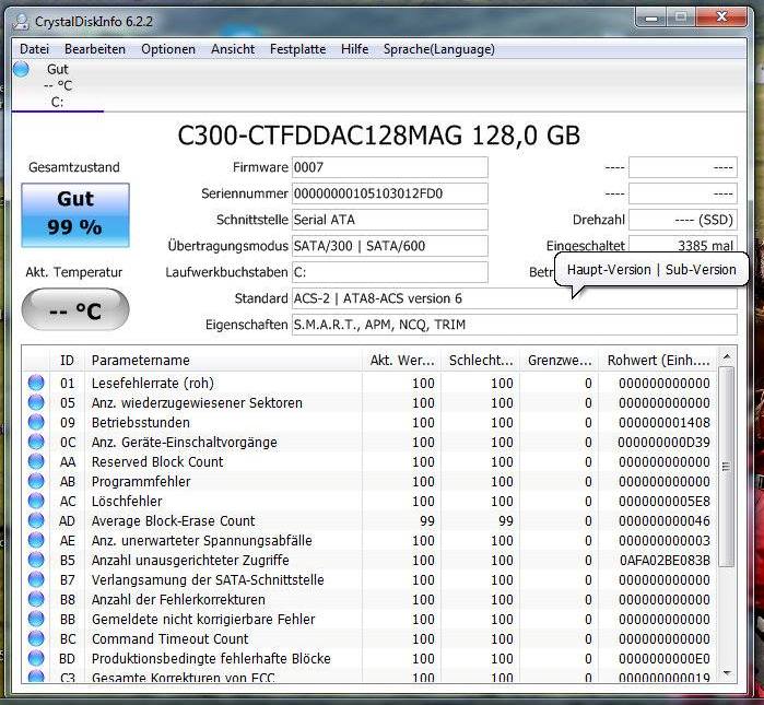

Ich könnte von einem Bekannten für 20-25 € eine gebrauchte Crucial C300 (128 GB, welche mir für mein ASUS Zenbook völlig reichen) bekommen.
Sind die Werte in Ordnung (ausgelesen vom NB des Bekannten)?
Ich würde Win 7 64bit auf ihr frisch installieren. Ist nach Einbau ein Secure Erase sinnvoll, oder einfach die normale Windows Installation durchlaufen lassen und gut ist?
nowo, die Werte zeigen keine Problem, ist es ein Notebook oder ein AMD System? Das könnte die Werte erklären.
Core #1, die sieht gut aus, keine Ahnung zu welchen Preisen die sonst weggehen, aber mit nur 70 verbrauchten P/E Zyklen ist die ja noch fast neu.

Holt schrieb:Core #1, die sieht gut aus, keine Ahnung zu welchen Preisen die sonst weggehen, aber mit nur 70 verbrauchten P/E Zyklen ist die ja noch fast neu.
Hm ich bin vermutlich blind, aber wo steht was von 70 verbrauchten Programm Erase Zyklen?
Ok, klingt gut, d.h. einfach einbauen und Win 7 drauf? Die SSD war über 3 Jahre in Benutzung.
Oder erstmal ein Secure Erase?

Holt schrieb:Rohwert von AD: 0x46 (also heyadezimal) = 70
Gut, immerhin war ich in der richtigen Zeile ;-)...
Danke Holt, dann nehm ich die Crucial.
