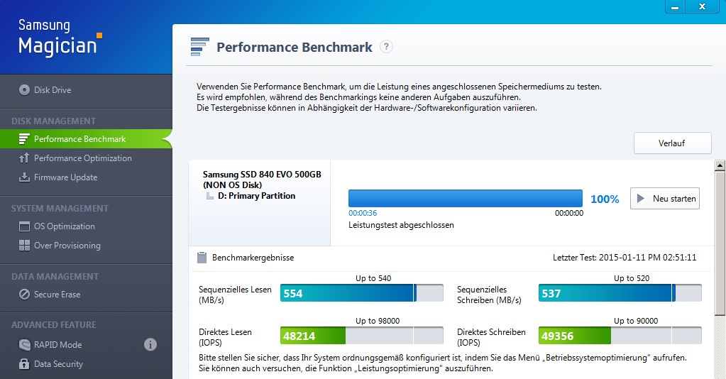

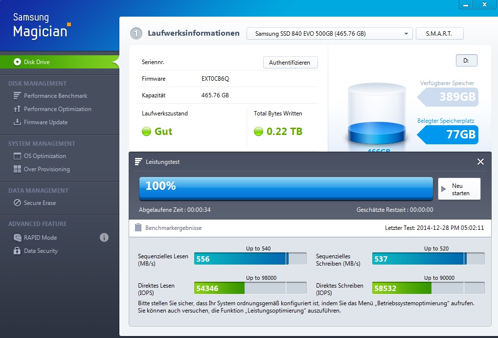

hier mal der test ohne gData
hier mit gData
Nimm den AS-SSD Benchmark und vergiss Magician, das Tool ist nur Mist und auch der Benchmark ist bescheiden.
#holt
hab ich doch schon #1062
Da hatte es mit der Ausnahme für D: ja offenbar nicht so ganz geklappt. Entweder ist das jetzt anders, oder Magician ist dafür nicht empfindlich, das bencht vielleicht nur mit 00 als Testdaten und die wird G-Data dann wohl nicht gegen sein interne Datenbank der Schädliunge abgleichen, jedenfalls ist G-Data als Bremse bekannt.

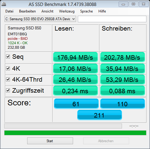

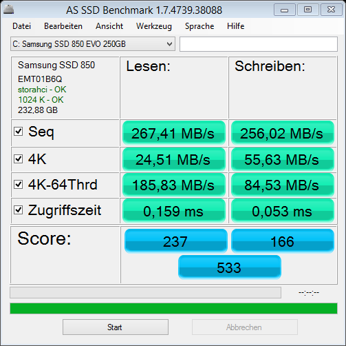

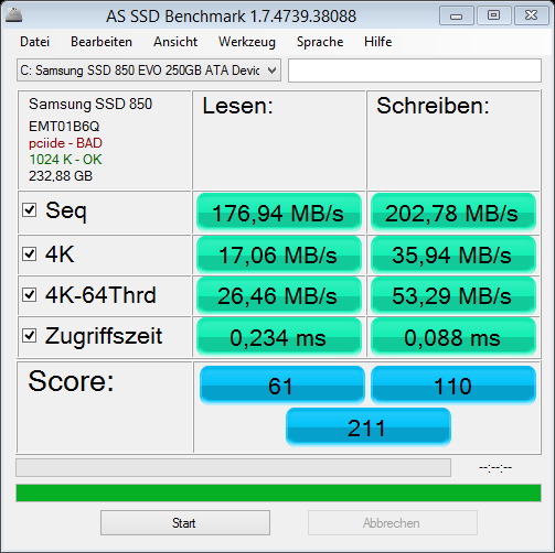

Hallo Community,
habe eine Frage zu meiner neuen Samsung SSD 850 Evo 256 GB. Ich habe sie in meinen vergleichsweise alten Rechner eingebaut der noch keine SATA600 sondern nur SATA300 unterstützt.
Sind meine Ergebnisse ok dafür oder ist da noch was faul?
Win 8.1, i5 quadcore, 4 gb ram, gtx 275, ...
AS SSD Benchmark (neuste Version)
Vielen Dank!

St.eVe schrieb:
Hallo Community,
Vielen Dank!
Der Controller muss auf AHCI-Modus umgestellt werden.
https://www.computerbase.de/forum/threads/ahci-auf-windows-8.1109028/

St.eVe schrieb:
Hallo Community,
Vielen Dank!
AHCI aktivieren!

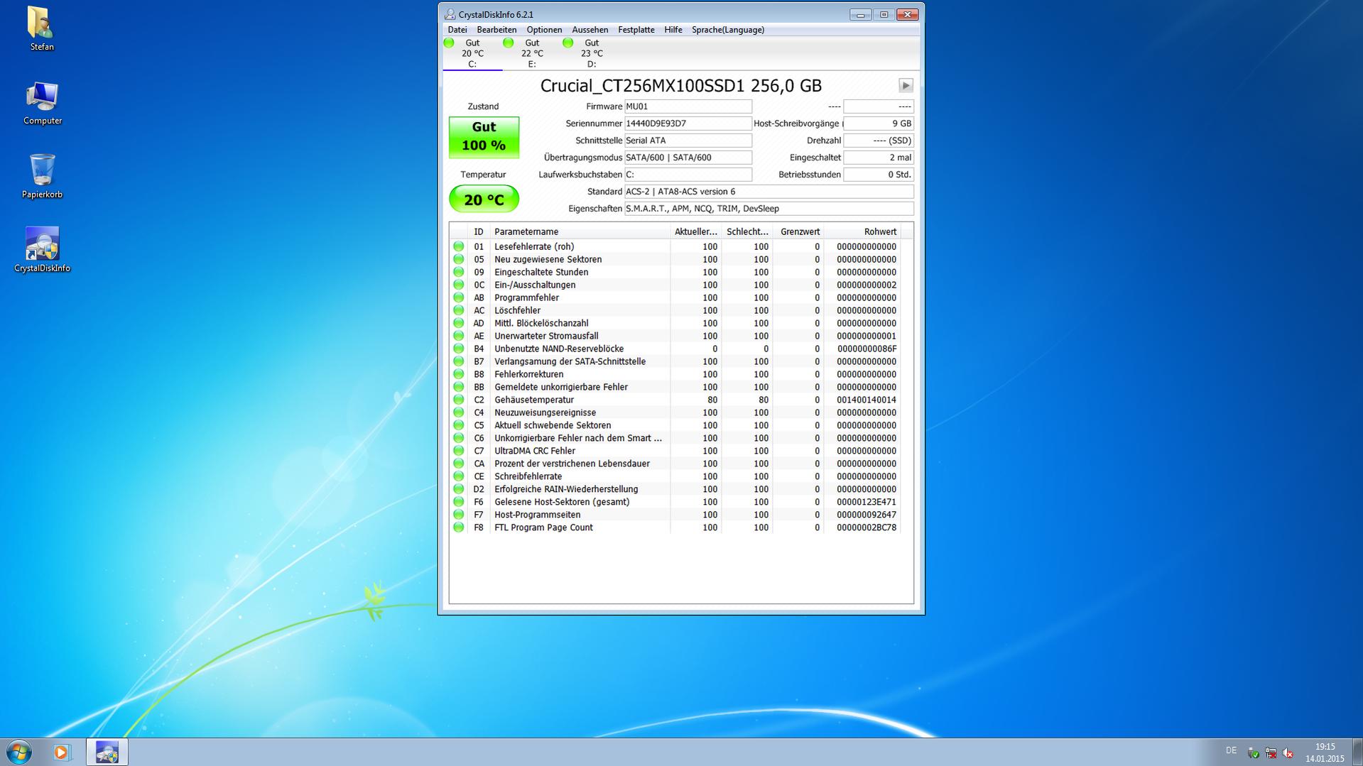

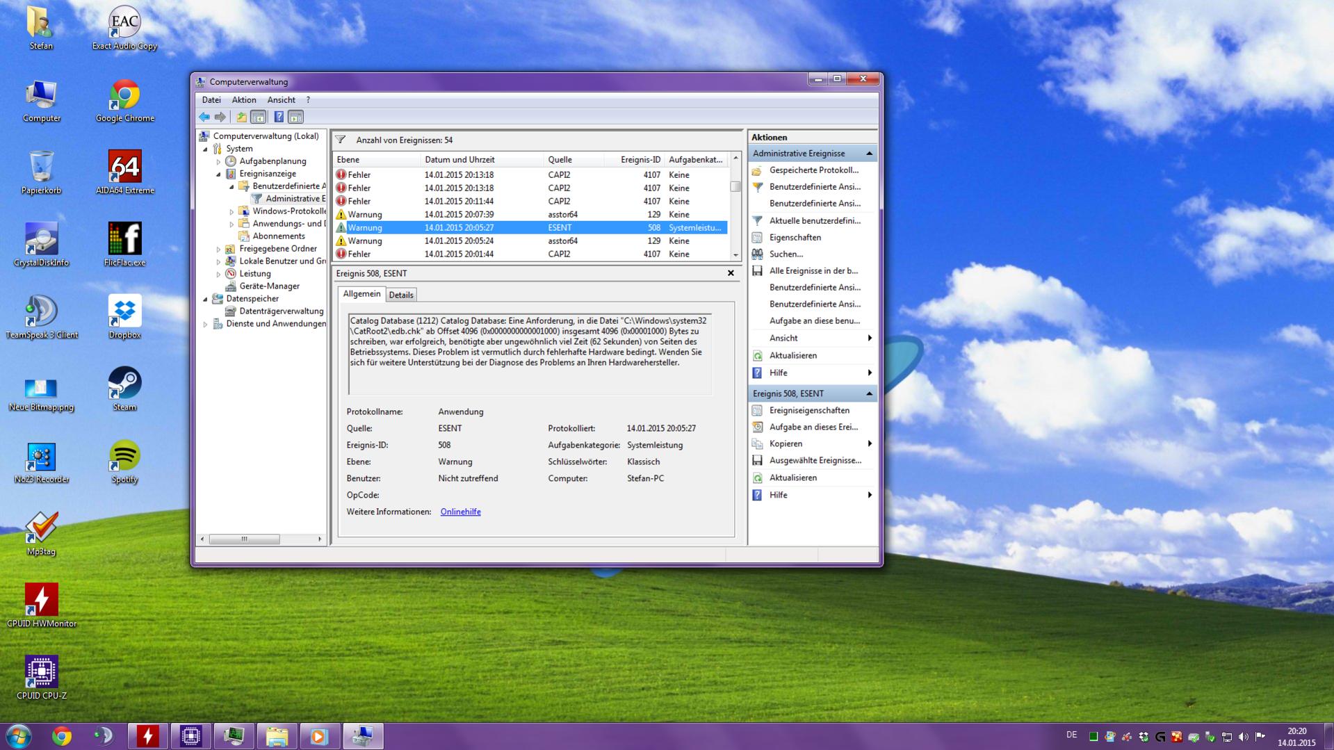

Moin zusammen, hatte grade zwei extreme Hänger an meinem neue installiertem System, hab eine neue SSD.
Der Fehler: ID 508, Quelle: ESSENT
Catalog Database (1212) Catalog Database: Eine Anforderung, in die Datei "C:\Windows\system32\CatRoot2\edb.chk" ab Offset 4096 (0x0000000000001000) insgesamt 4096 (0x00001000) Bytes zu schreiben, war erfolgreich, benötigte aber ungewöhnlich viel Zeit (62 Sekunden) von Seiten des Betriebssystems. Dieses Problem ist vermutlich durch fehlerhafte Hardware bedingt. Wenden Sie sich für weitere Unterstützung bei der Diagnose des Problems an Ihren Hardwarehersteller.
Rechner hat sich kurz total aufgehangen, NUM Taste ging aber noch und der hat sich nach ca. einer Minute wieder gefangen. Smartwerte der neuen SSD:
Werde das mal beobachten ob das nochmal auftritt, hatte sowas vorher noch nicht gehabt. Treiber sind alle installiert, Windows Updates aber noch nicht, die laufen grade.
Gruß
O-Saft-Killer
Anhang: Neue Bitmap.jpg
Ok, wenn ich ein Steambackup auf meiner ssd installieren will, macht die SSD nur noch Probleme, ich mach mal die Updates und schau dann mal, ob die dann immer noch Probleme macht.
Hast du schon mal Google zu dem Problem befragt.
http://community.spiceworks.com/windows_event/show/823-esent-508
First Storage Group: A request to write to the file at offset for bytes succeeded but took an abnormally long time ( seconds) to be serviced by the OS. This problem is likely due to faulty hardware. Please contact your hardware vendor for further assistance diagnosing the problem.
Ich würde mal bei solchen Problemen den Hersteller anschreiben.
Ja, ich habe gegoogelt, kann aber kein Englisch, weshalb ich nichts genau übersetzen konnte, bzw. mir nicht sicher bin, ob ich alles richtig verstehe.
Hab die SSD gestern über Amazon bekommen, wenn schick ich die als defekt wieder ein, will aber wissen, ob die wirklich einen weg hat oder das eine von den ganzen Energiesparmaßnahmen ist.
Das Problem ist ja das der Status der SSD als gut angezeigt wird.
Bei mir sind alle Energiesparmaßnahmen aktiviert, und ich habe keine Probleme mit meiner 3 Jahre alten Samsung SSD 830 - 256gb.
Eventuell gibt es ein neues Firmware Update für deine SSD. Wen nicht würde ich die SSD mit der Bemerkung "Defekt, hänger in Windows" zurück schicken.
