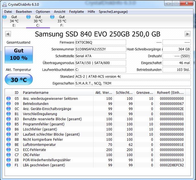

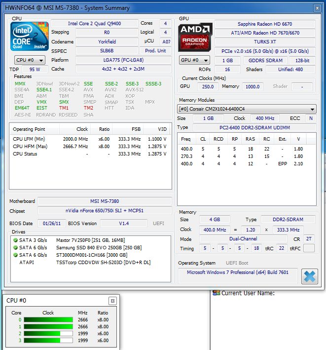

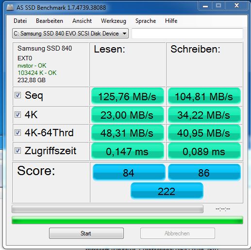

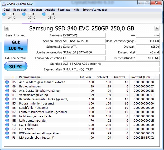

Hallo zusammen.
Ich habe seit kurzem eine SSD und das Gefühl, sie läuft nicht ordnungsgemäß. Nutze Windows 7 x64 und habe nach einer Anleitung von Samsung im Bios auf AHCI umgestellt. Dennoch bekomme ich bei jedem Systemstart die Meldung, dass Magician nicht ordnungsgemäß kommunizieren kann und wenn ich hier so die Werte von AS SSD vergleiche scheint meine Platte auch viel zu langsam zu arbeiten. Ich hab hoffentlich alle erforderlichen Screenshots angehangen. Ich weiß nicht was ich tun kann, bitte um Hilfe.
Vielen Dank im voraus!

Okay schon mal vielen Dank. Ich weiß mir leider nicht zu helfen. Muss ich jetzt am Mainboard einen anderen SATA Steckplatz nehmen oder wie behebe ich das? Erkennt man auf dem Mainboard welcher der richtige ist oder was genau muss ich machen? Sorry habe leider keine Ahnung davon.
Bei der SSD steht doch auch 6 GB ist das nicht SATA 3?
sag mal die genaue beschreibung von deinem MB .. wenn das nämlich älter ist hat es wohl nur sata 150
umsonst ist eine SSD nie. sie liefert nur nicht die optimale leistung.
hier mal ein beispiel von SanDisk:
Die SanDisk Extreme SSD unterstüzt die SATA 6 Gb / s Schnittstelle. Wenn sie an einen SATA 6 Gb / s Port angeschlossen wird, können sequentielle Lese- und Schreibgeschwindigkeits Raten von bis zu 550/520MB/s erreicht werden. Wenn das Laufwerk an einen SATA 3 Gb / s Port angeschlossen wird, kann sie sequentielle Lese- und Schreibgeschwindigkeits Raten von bis zu 285/275MB/s erreichen.
wesk3r viel mehr gibt der alte Chipsatz -> 4 SATAII ports by nForce 430i nicht her. Optimal ist was anderes, umsonst ist die SSD aber trotzdem nicht, das ist immer noch schneller wie jede HDD.

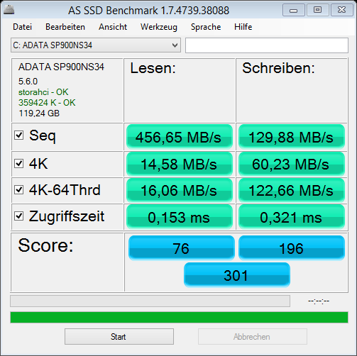

Hey Leute,
heute ein neues Notebook bekommen und bei der internen SSD folgende Werte bekommen:
Scheint mir doch recht wenig oder?
Die AData SP900 hat einen Sandforce Controller und die Sandforce Controller komprimieren die Daten und die beworbenen Transferrate werden mit ATTO mit extrem komprimierbaren Daten (nur Nullen) gemessen. Reale Daten sind weit weniger komprimierbar und damit die Werte teils sehr viel schlechter. Die Werte liegen für eine solche SF-2281 mit nur 128GB in einem Notebook im Rahmen, weshalb in der Empfehlung hier auch andere stehen, ich hätte zur Crucial m550 128GB geraten, die ist auch noch günstiger als die AData SP900 128GB und ihr von der Performance klar überlegen.
lorenzmeyer, hast Du mal geschaut ob die SSD fest sitzt? Hattest Du das Notebook mal zerlegt? Wenn ja, da gibt es bei einige Notebooks auch SATA Kabel, wenn die Buchse für die SSD auf einer Tochterplatine ist, das sind meist solche Flachbandkabel und die können auch mal lose oder schlecht eingesteckt sein.

Solche Tools traue ich nicht weiter als ich sie werfen kann, posten mal den Screenshot von Drive Controller Info, dann sehen wir ob das stimmt. Aber tzotzdem musst Du das Problem der SATA CRC Fehler beheben, die sind die Ursache für die schlechte Performance. Alle Übertragungen auf SATA werden ja mit einer CRC Prüfsumme (für je maximal 8k Daten) gesichert und diese hat öfter nicht gestimmt, die Übertragung muss dann wiederholt werden und irgendwann schaltet der Controller die Gechwindigkeit des Interfaces runter um die Qualität der Übertragung zu verbessern.
Wenn Du jetzt mal erneut mit CrystalDiskInfo nachsiehst, dürfte der Rohwert von C7 weiter gestiegen sein und Du wist nicht umhin kommen das Notebook zu öffnen und zu prüfen ob die SSD fest und gut auf der Steckleiste sitzt.
