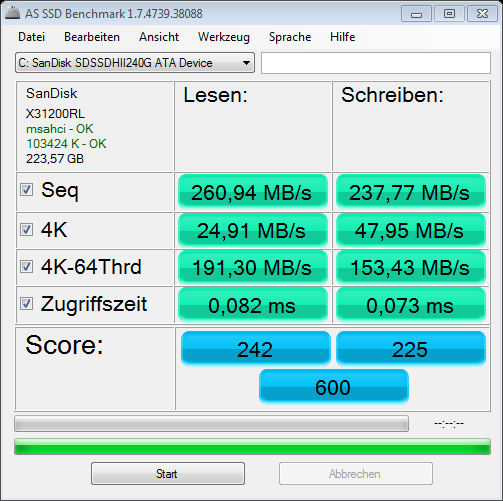

Hi,
ich habe gerade frisch Windows 7 64bit auf meiner SanDisk Ultra II installiert.
Allerdings erreiche ich nur die Hälfte der versprochenen Werte...
Als Mainboard nutze ich ein Zotac H55-itx-wifi mit einem i5 760 Prozessor.
AHCI ist im Bios eingestellt und Intel Chipsatztreiber 9.4 ist installiert. TRIM funktioniert auch...
Kann mir da jemand helfen?
Das Mainboard hat 6x SATA 3Gb/s (H55-Chipsatz). SATA 3.0 ist nicht vorhanden und deshalb kann die SSD auch nicht ihre volle Geschwindigkeit erreichen.
Da gibt es nichts zu helfen.
Die Werte schafft die SSD an einem nativen SATA 6.0 Gb/s-Port.
Dein Board hat nur SATA 3.0 Gb/s Ports, welche in der Praxis Transferraten bis ca. 260-270 MB/s schaffen.

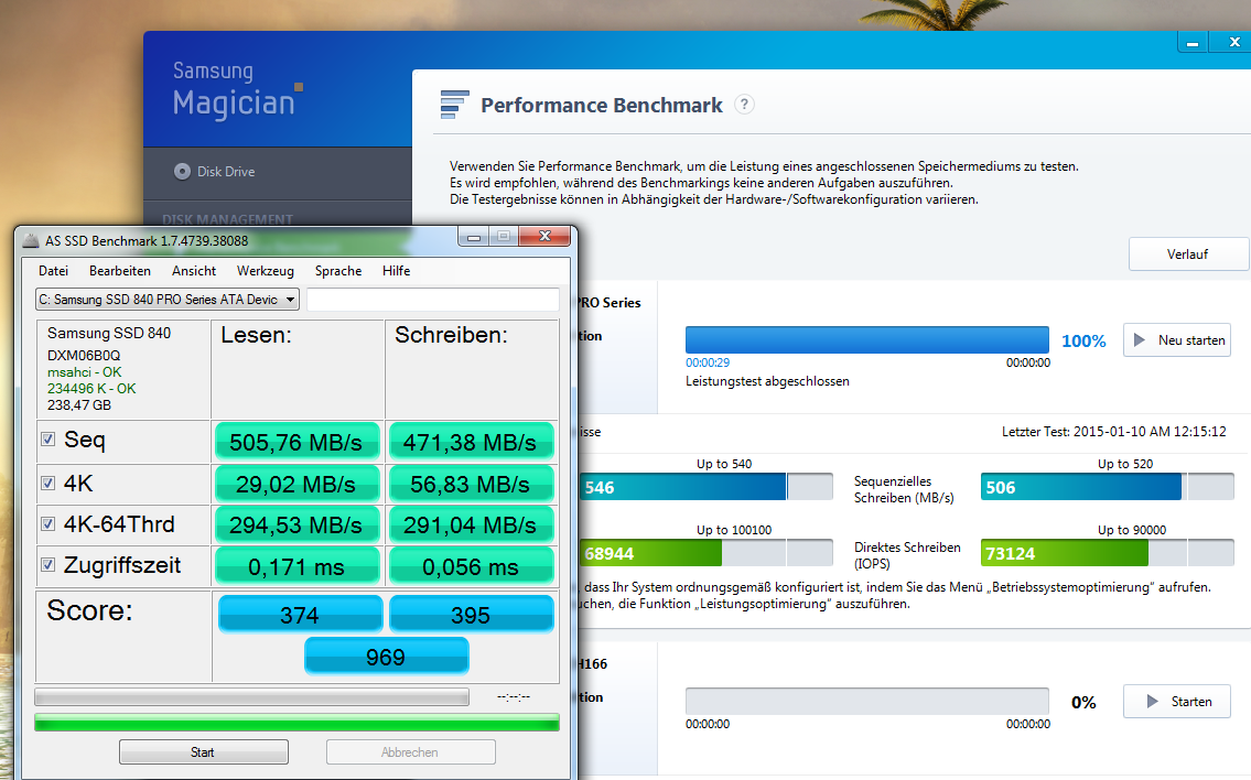

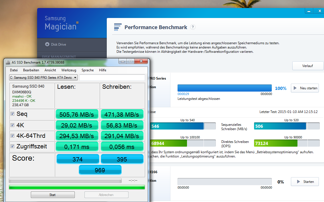

Was war vorher und was nachher? Die Zugriffszeiten sind sowieso Müll und irrelevant. Der größte Unterschied ist bei 4k_64 schreibend.
Ja und lass auch das Magician weg, gerade dessen "OS Optimierungen" können einem die Performance im Alltag versauen. Die Zugriffszeit sind egal weil die mit 512 Byte lange Zugriffen ermittelt werden wie bei HDDs üblich, nur sind SSDs auf 4k Zugriffe optimiert und die 4k Werte sind gleich geblieben. Die Ermittlung der Zugriffszeiten sollte die Benchmarks bei SSDs lassen, das macht sowieso keinen Sinn.
