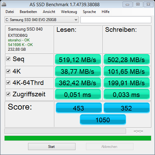

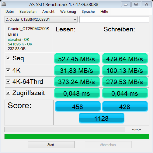

Habe gerade meine Samsung 840 Evo durch die Crucial MX200 ersetzt (jeweils 250 GB), und stelle mal hier den Vergleich rein.
840 Evo:
MX200:
MX200 ist bei Seq.-Schreiben und 4K-Lesen etwas schlechter als die Evo.
Gehe mal davon aus das mir, als Normal-User, dadurch keine Unterschiede auffallen werden. Oder soll ich die MX200 lieber wieder zurück schicken, weil diese 2 Werte vllt. besonders wichtig sind?

Die Werte sind für beide Spitze, die 840 Evo ist bei 4k Lesend einfach schneller, so wie die 840 Pro und die 850er auch, aber wirklich merken kann man den Unterschied zwischen den aktuellen SATA SSDs sowieso kaum. Übrigens hängen die 4k Werte immer auch sehr vom System und dessen Energiespareinstellungen ab.
