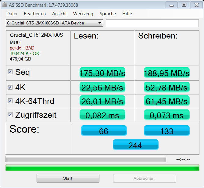

Hallöchen,
bin SSD-Noob und habe mir kürzlich die Crucial MX100 512 GB als System-Disk für meinen Spielerechner geholt:
- Asus M3A78-T (AMD 790GX-Chipsatz)
- AMD Phenom II X4 940 BE (4x 3.00 GHz, AM2+)
- 8 GB DDR2
- Sapphire HD6950 2GB
- Win7 Pro 64bit
"Trim appears to be working." Das Board hat aber lediglich SATA II, bitte beachten. Sind die Werte unter diesen Gesichtspunkten okay?

Nein, die SSD läuft im IDE Modus und wäre im AHCI Modus schneller. Beachte aber, wenn man nachträglich vom IDE auf den AHCI Modus umstellen will, muss man aber vorher dafür sorgen, dass ein passender Treiber zum Bootzeitpunkt gestartet wird, sonst bootet Windows hinterher nicht mehr. Man kann dazu z.B. eine cmd.exe als Administrator starten und eingeben:
sc Config msahci Start=Boot
oder in der Registry HKEY_LOCAL_MACHINE\SYSTEM\CurrentControlSet\Services\msahci den Wert Start auf 0 stellen oder
http://support.microsoft.com/kb/922976/de
Alle drei Wege führen zum gleichen Ergebnis. Führe danach aber TRIMCheck erneut ab, vor allem falls Du den AMD AHCI Treiber installieren solltest.
Stimmt, habe ich auch gerade gesehen. Hab's geändert, jetzt kann ich bein Win7 unten in der Taskleiste (wo man sonst USB-Sticks auswerfen kann) auch meine System-Platte und mein DVD-LW auswerfen. O_o
Nochmal gebencht, wie sieht es jetzt aus mit den Werten?
Dann ist der Port im BIOS als Extern oder Hot-Plugging konfiguriert. Schau mal im BIOS bzw. im Handbuch dazu nach, ob das einstellbar ist.
Nee, da scheint es nix zu geben. Ist aber auch egal. Sind die SSD-Werte denn jetz okay bei meiner Konfiguration?
Noch eine Frage zu AHCI: Für mein altes Notebook, das nur über IDE verfügt, hatte ich schon vor längerer Zeit eine SSD gekauft. Hier stand natürlich auch immer "pciide bad". Muss man das dann so hinnehmen oder gibt auch für diese Fälle eine Optimierungsmöglichkeit?

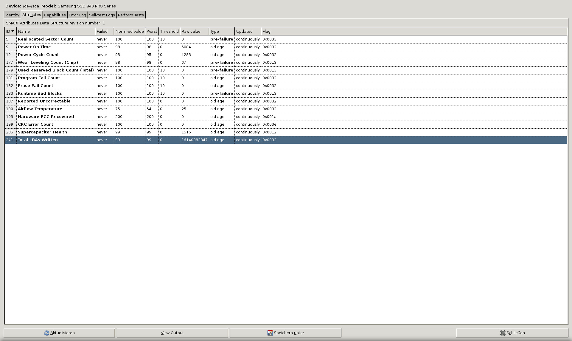

Hallo zusammen, Hallo Holt!
Ich möchte gerne einmal wissen wie es um den Zustand meiner Samsung SSD 840 Pro 512 GB bestellt ist.
Da ist zum einen, dass auf die SSD bereits 8,26372292966 Terabyte an Daten geschrieben wurden. Keine Ahnung, ob das jetzt viel ist.
Und wenn ich es richtig verstehe, dann sind auf die Werte in denen "pre-failure" steht besonders zu achten. Auffällig ist hier der Wert von "Wear Leveling Count" (ID 177) der bereits den Wert 67 von 98 erreicht hat.
Ergänzend sei noch gesagt, dass ein kurzer und ein erweiterter SMART Selbst-Test, jeweils ohne Beanstandung, verlaufen sind.

Da ich nicht gerade in Geld schwimme, ist besser damit anzufangen, Geld für eine neue SSD zurückzulegen?
Ein komplettes Backup der SSD ist vorhanden. Und da ich, weil ich etwas testen wollte, vor kurzem Windows installiert hatte und ich danach das Backup wieder zurückgespielt habe, weiß ich, dass aktuell das Backup auch verwendbar ist.
DANKE! :)

Da kann man nichts mehr, wenn man den Controller nicht in den AHCI Modus stellen kann. Bei einem so alten Notebook dürftr aber auch die CPU recht schwach sein und die Energiesparfunktionen bremsen da auch immer massiv. Bessere Benchmarkwerte sind da dann auch im Alltag so spürbar wie die höhere Leistungsaufnahme, also lass es wie es ist, es sollte durch die SSD ja trotzdem schnell geworden sein.
Andi07, smartctl irrt sich bzgl. des Namen von Attribut 235, das sind unerwartet Stromausfälle, also POR wie CDI es anzeigt. Aber worum machst Du Dir Sorgen? Außer den viele unerwarteten Stromausfälle ist alles komplett normal, es wurden gerade mal 67 P/E Zyklen verbraucht, Samsng spezifiziert die NANDs mit 3000, Du hast also noch keine 3% davon verbraucht, die hat noch ganz viel vor sich, wenn nicht irgendwas spontan kaputt geht, z.B. wegen der häufigen unerwarteten Stromausfälle. Fahr den Rechner immer sauber runter und wenn das System instabil ist, versuche das mal zu beheben, das minimiert das Risiko, obwohl man ja sieht wie wenig die Samsung SSDs sich davon beeindrucken lassen.
Danke Holt!
ID 177, 67 sind bei mir die tatsächlichen P/E Zyklen, wirklich? Ich kann das leider nicht nachvollziehen. Der schlechtstmögliche Wert wird hier mit 97 angegeben. Wenn allerdings die NANDs mit 3000 spezifiziert sind, dann müsste doch, nach meinem Verständis, hier eigentlich 3000 statt 97 stehen.
Ach so, von plötzlich auftretenden Stromausfällen habe ich überhaupt nichts mitbekommen. Das müsste man doch, wenn der Strom ausfällt. Oder handelt es sich hierbei um kurzfristige Stromausfälle im Mikrosekunden-Bereich? Weil z.B. etwas mit Stromkabel für die SSD nicht in Ordnung ist, bzw. ein Kontakt-Problem vorliegt.
Gruß Andi
Die Anzahl der verbrauchten P/E Zyklen steht in dem RAW_VALUE vom Attribute 177 Wear_Leveling_Count, der Aktuelle Wert ist praktisch eine Anzeige wie viele Prozent der spezifizierten P/E Zyklen noch übrig sind, aber Zählerstände sind immer im Rohwert.
DANKE Holt!
Entschuldige bitte, dass ich nicht der Fachmann bin und nachhake.
In Post #1527 hast Du geschrieben, dass ich noch keine 3% verbraucht habe. Und in Post #1529, dass noch 67% übrig sind. Das passt doch überhaupt nicht zusammen. Das mag in der Praxis keinen entscheidenden Unterschied machen, es interessiert mich aber schon.
Und noch mehr interessieren mich die von Dir erwähnten Stromausfälle. Und dass ich davon überhaupt nichts mitbekommen habe (Post #1528). Ist es notwendig hier zu reagieren? Und wenn ja, bitte wie?
Sollte eigentlich nicht sein, könnte der Wert bei ID 235 bzgl. der Stromausfälle auch durch Standby, genauer gesagt durch "Standby To RAM" geschuldet sein?
Bein, von 67% habe ich nie etwas geschrieben, nur von 67 verbrauchten Zyklen, was weniger als 3% ist und damit sund noch 97% übrig:
Du hast wohl die Spalten verwechselt, ich habe folgender geschrieben und werde die Spalten und Werte noch mal farblich hervorheben:
ID# ATTRIBUTE_NAME FLAG VALUE WORST THRESH TYPE UPDATED WHEN_FAILED RAW_VALUE
177 Wear_Leveling_Count 0x0013 098 098 000 Pre-fail Always - 67
Das könnte sein, das kann ich nicht ausschliessen, aber ich würde erwarten, dass der SSD dann auch mitgeteilt wird, dass dann gleich der Strom weg. Musst halt mal die Werte beobachten.

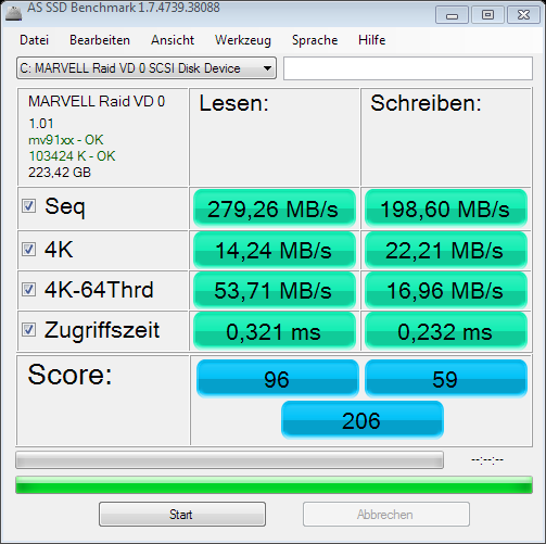

Hi all.
Hier mein Raid 0 mit as ssd gebencht.
Ich vermute stark das da was nicht stimmt.
Hier mein System:
Das raid besteht aus einer OCZ-VERTEX3 (120GB) und einer SanDisk SDSSDP128G (128 GB).
Es sind noch zwei 1 TB Platten und eine 2 TB Platte verbaut.
Windows 7 64 Bit
Prozessor: AMD FX-8350
Grafikkarte: Gigabyte HD 7970 Gigaherz Edition
Arbeitsspeicher: 8GB-Kit G.Skill Sniper PC3-17066U CL11
Motherboard: GA-990FXA-UD5
So, bin mal sehr gespannt was ihr dazu sagt.
Grüße
Diggerderbe.
PS: Der Leistungsindex sagt bei dem Raid 7,6 was ich etwas wenig finde.
Die Werte sind Mist und das RAID scheint die schlechtesten Eigenschaften der beiden SSDs zu übernehmen, klemm die lieber einzeln an die Ports es Chipsatzes. Dazu würde ich vor allem raten, wenn TRIM nicht funktioniert, was ich sehr stark vermute. Das kann man nur mit dem Tool TrimCheck prüfen, man lässt es zweimal laufen, beim ersten mal wird die Testdatei erzeugt und gelöscht, beim zweiten mal wird geschaut ob TRIM funktioniert hat. Dazwischen sollte man nichts am Rechner machen und ein paar Minuten warten. Wurde TRIM nicht als funktionierend erkannt, kann man es auch erneut laufen lassen und es prüft die Daten noch einmal. TrimCheck muss auf der SSD liegen, wenn es ausgeführt wird, der User muss in dem Verzeichnis Schreibrechte haben und es darf weder verschlüsselt noch komprimiert sein.

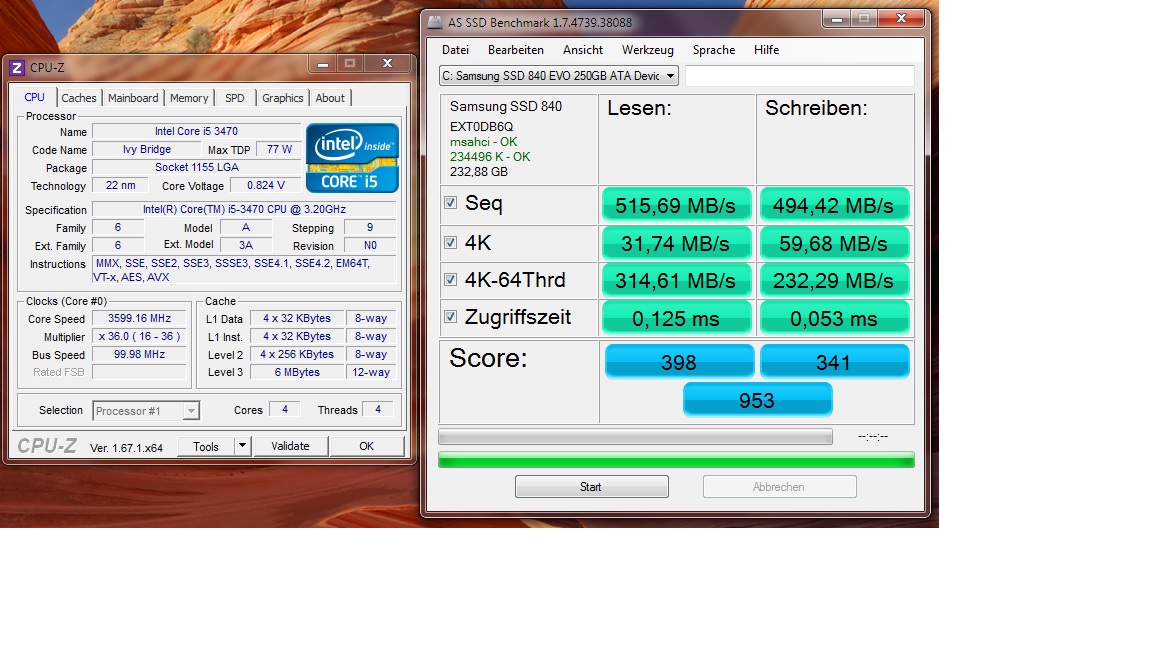

Also insgesamt 50s. Als System hab ich:
Win7 Pro 64-Bit
i5-2500k
2x4GB G.Skill 10600
Asrock Pro3Gen3 2.30
Samsung 840Evo 256GB
Mir kam die jetzt recht lahm vor, gestern hat sich n Kumpel von mir, die Evo 850 256GB in sein Notebook mit nem i5 1.Generation und 4GB Ram eingebaut.
Ging beim Start wesentlich schneller vorwärts obwohl er eine mobile und dazu ältere CPU und weniger RAM hatte.

Wollt mal fragen ob die Werte meiner 840Evo so in Ordnung sind ?
Mir kommt der Schreibwert bei 4K zu gering vor, kann das sein ?
