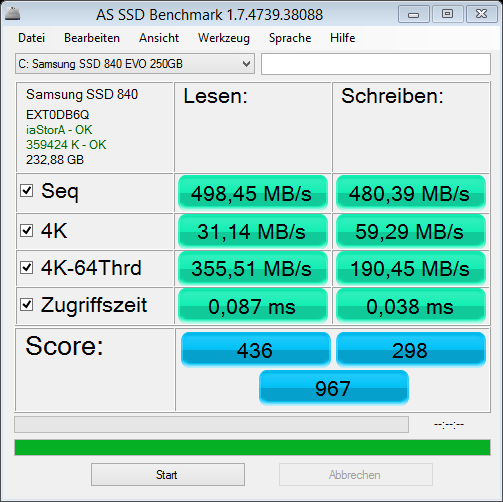

Mich würde interessieren, was ihr von den Werten haltet.
Ich habe letzte Woche das Update auf die neue Firmware gemacht.
Irgendwas stimmt damit doch nicht oder? :D

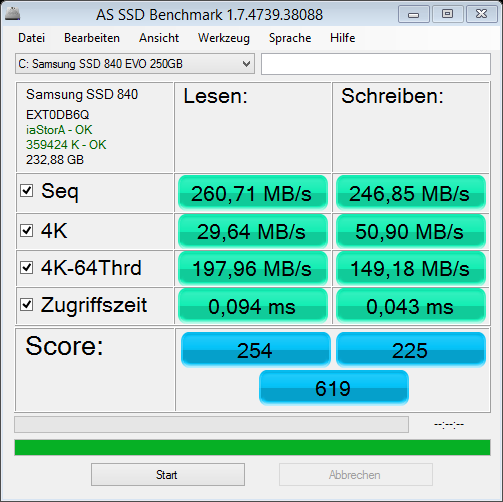

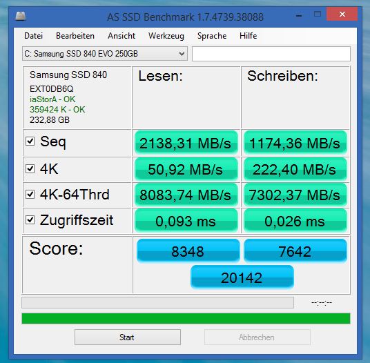

Edit: Gerade gelesen, dass es wohl am Magican Tool liegt
Ja, der Score zählt nicht. Das ist ein grobes Foul vom RAPID-Cache.

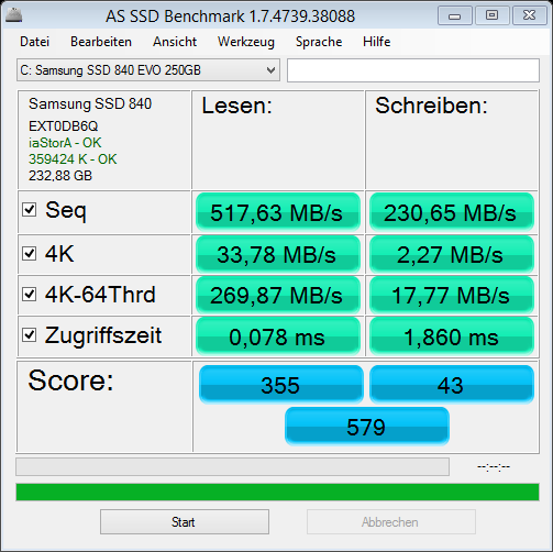

Hier jetz mal die Werte ohne Rapid-Modus...die sind nicht so berauschend, oder?
Die Schreibwerte sind im Keller. Die Zugriffszeit ist für eine SSD total untypisch.
Hmm woran kanns liegen? Die SSD ist ganz normal über SATA III AHCI angeschlossen. Die Version der Firmware ist EXT0DB6Q - das müsste die aktuellste sein.

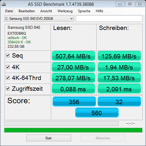

Es kann ein Auslesefehler sein. AS SSD Benchmark mal im abgesicherten Modus laufen lassen.
Im abgesicherten Modus hab ich nahezu die gleichen Ergebnisse erhalten.

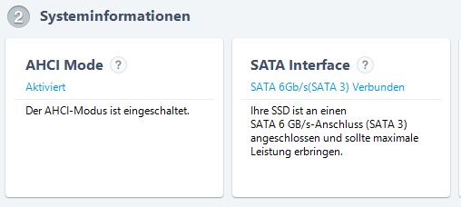

Mit 6gb/s? Bzw am board richtig angeschlossen? Unterstützt das board 6gb/s
Also laut dem Magican-Tool ist es richtig angeschlossen.
Es handelt sich um das Mainboard aus meiner Signatur, es unterstützt also 6GB/s und es würde mich sehr wundern wenn es falsch angeschlossen wurde.

Die SSD hing tatsächlich an den grauen Ports. Hier die neuen Werte (schwarze Ports):
Sieht auch merkwürdig aus.
