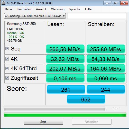

ich betreibe die SSD (Samsung evo 850, 500GB) an einem Asus P6td deluxe, i-7, 980, zusammen mit zwei HDDs.
Windows Leistungstest zeigt nur 5,9 (aber wenn ich das richtig versanden habe - im Form quergelesen) - dann bedeutet das nicht viel? und heißt nicht zwangsläufig, dass etwas nicht richig eingestellt ist?
Ich lese häufiger über Chipsatz Updates... wo finde ich so etwas? Auf der Asus Seite unter meinem Board sind die letzten BIOS und Chipset Updates von 2009...
Würde mich über Hilfe freuen, da ich wirklich sehr verunsichert bin, ob sich der Umstieg 1. gelohnt hat, ob ich 2. eine wichtige Einstellung/Konfiguration übersehen habe. Danke schonmal vorab!
Superfetch auszuschalten war keine gute Idee und die Werte passen zum System, das hat ja noch kein natives SATA 6Gb/s, das gab es bei Intel erst ab SandyBridge und noch nicht beim X58. Die ganzen Anleitungen im Netz wie man angeblich Windows für SSDs optimieren muss, kannst Du vergessen, seid Win 7 unterstützt Windows SSDs und die Performance wird nur schlechter, wenn man die umsetzt. Tomshardware hat das mal getestet und auch wenn die damals verwendeten SSD inzwischen veraltet sind, so stimmt das Ergebnis immer noch:

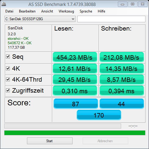

Hallo CB-Community,
hab mir eine SanDisk SSD gekauft weil die gerade günstig zu bekommen war und musste natürlich ein paar Benchmarks durchlaufen lassen.
Durch diesen bin ich dann auch auf diesen Thread gestoßen welchen ich vieleicht vorher hätte konsultieren sollen.
Aber egal jetzt hab ich sie und bin auch glücklich mit ihr :) hier meine Ergebnisse

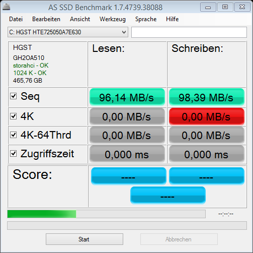

as-ssd-bench SanDisk SDSSDP12 03.05.2015 19-20-59.png as-ssd-bench HGST HTE725050A7 28.04.2015 20-38-24.png
Das zweite Bild ist von der Vorgänger HDD mit 7500 rpm.
Betreibe das ganze mit einem i5 2400er auf einem Asus B75M-A Mainboard & 8GB Kingston Hyper DDR3 Speicher.
Im Vergleich zu den anderen hier geposteten SSD´s ist meine ja ne lahme krücke :) das macht mir aber nix aus.
Hab auch den Test auf Toms Hardware gelesen über die üblichen "Verbesserungsmöglichkeiten" einer SSD.
Getestet hab ich auch das ein oder andere, welches keinen merklichen unterschied brachte.
Bis auf die Stromspar Abschaltungen hilft bei meinem System nichts und das was es ausmacht ist eigendlich vernachlässigbar.
Würde mich freuen wenn ihr etwas zu meinen Ergebnissen sagen könntet auch wenn es nur ne schwache SSD im Vergleich ist.
Bin vom Systemstart meiner SSD ziemlich beieindruckt und auch das Öffnen der Anwendungen erfolgt augenblicklich.
Kann sein das meine Ansprüche noch nicht so hoch sind.
Werde jetzt das ganze mal so lassen wie es ist und in ein Paar Jahren wieder etwas Upgraden.
Die Werte passen zu der SSD, die HDD ist ja offenbar nicht leer, frisch formatiert und mit einer großen Partition versehen, weshalb filesystembasierte Benchmarks wie AS-SSD bei der keinen Sinn machen. Die Position und ggf. Fragmentierung der Testdatein bestimmt damit die Ergebnisse mehr als die wahre Performance, für solche benutzten HDDs kann nur Low-Level Bachmarks wie HD Tune nehmen, die wiederrum für SSDs untauglich sind.
Ja stimmt die HDD ist relativ leer und hat auch noch nicht so viel schreib & lösch vorgänge hinter sich was für eine geringe Fragmentierung spricht.

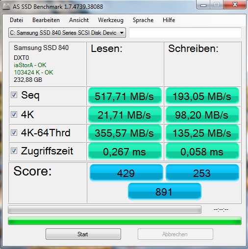

hier wären einmal die Werte meiner 2 Jahre alten Samsung 840 Basic 250GB.
Sind diese so (noch) in Ordnung?
Ja, aber wenn Du auf das Problem der Lesenrate alter Daten hinaus willst, dann kannst Du das mit dem AS-SSD sowieso nicht feststellen, da die Dateien ja geschrieben und sofort wieder gelesen werden, also niemals älter als eine paar Sekunden bis maximal Minuten sind. Die Leserate alter Daten sollte man die alten Dateien am Besten mit dem FileBench tool benchen, am Besten auch noch die Minimale Größe von 1MB auf 5MB anheben.

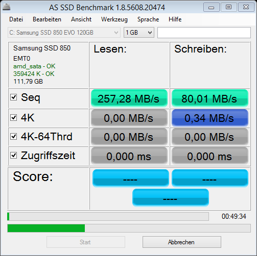

habe in meinen Lenovo S205 eine Samsung 850Evo eingebaut.
Bios war auf AHCI, Windows 8.1 installiert (AHCI in registry ist auch gesetzt), AMD Treiber installiert.
Im Benchmark dümpelt schreiben 4K bei 0,xxMB/s pro Sekunde rum.
Muss ich irgendwas einstellen/installieren, damit es richtig geht?
