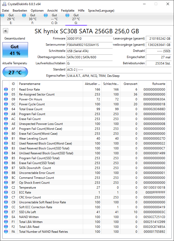

Hier mal n bisschen Hardcore. SSD stammt aus einem unserer SiteKiosk Terminals ;-)
Reaktionen: Pym und deo
Die hat den LAMD Controller, SK Hynix hatte LAMD ja gekauft. Attribut C3 finde ich etwas beunruhigend, aber man müsste mal schauen was es genau aussagt. Die Angabe zu den gelesenen und geschriebenen Datenvolumen scheint mir nicht zu stimmen, da hat CDI wohl die falsche Einheit für die Attribut F1 und F2 angenommen, die laut Namen in LBA sind, also je 512 Byte und damit wären so 5096037495296 Byte vom Host geschrieben wurden, also so 5,1TB. Laut Rohwert vom Attribut B1 müsten die NAND im Schnitt 637 P/E Zyklen hinter sich haben, dies wären dann mal den 256GB so 163TB NAND Write, also eine Write Amplification von etwas über 30, was im sehr hoch wäre. War sie sehr voll oder gar verschlüsselt? Vielleicht ist die Einheit für die Rohwerte von F1 und F2 doch eine andere, aber GB sind es mit Sicherheit nicht und auch MB wäre zu viel, denn da der Controller keine Datenkompression hat, dürften die Host Writes allenfalls knapp über den NAND Writes liegen.
