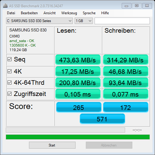

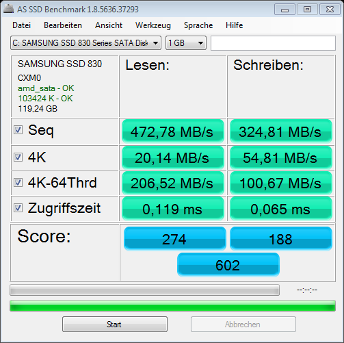

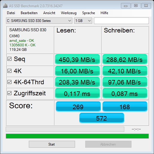

Die Schreibgeschwindigkeit der 128GB großen SSD 830 liegt bei 320MB/s ohne SLC-Cache. ;)
Ein Screenshot ist von 2015. Der andere von heute.
as-ssd-bench SAMSUNG SSD 830  07.12.2015 14-47-22.png as-ssd-bench SAMSUNG SSD 830  05.08.2020 23-1.png
Reaktionen: maikrosoft
Deswegen wundert es mich mich das meine gerade noch etwas mehr als die Hälfe an Schreibgeschwindigkeit schafft.
Ich starte dazu den abgesicherten Modus / Minimal über msconfig. Man muss auch mehrmals den Benchmark durchlaufen lassen. Einmal hatte ich nur etwas mehr als 200MB/s beim Schreiben. Meistens sind es über 300MB/s. In Windows ohne Einschränkung der Energieoptionen und Dienste liegt die gemessene Schreibgeschwindigkeit bei 280 MB/s.
Deaktivieren des AV-Programms bringt gar nichts.
So sieht es aus, wenn ich AS SSD Benchmark im normalen Windows, wie es mit allen Diensten und Ausbalanciertem Energieschema genutzt wird, laufen lassen:
Reaktionen: maikrosoft und Linuxfreakgraz
Hab Windows auf die m.2 installiert und die Samsung komplett gelöscht. Neue leere Partition angelegt und nochmal getestet. Egal ob abgesicherter Modus oder normal, die Schreibrate geht nicht mehr über 170MB/s.
Man kann die SSD noch bei einem anderen PC testen, ob die Schreibgeschwindigkeit da auch so niedrig ist. Wenn das der Fall ist, liegt es an der SSD selbst und ich würde sie nur noch zum Speichern von unwichtigen Daten benutzen, wo kein Ärger entsteht, wenn sie von jetzt auf gleich ausfällt.

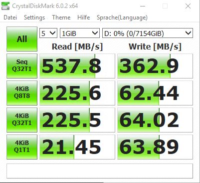

Heute ist die angekommen. Die Aufkleber und SSDs sind fast identlisch, es sind mir aber trotzdem zwei Unterscheide aufgefallen:
1) Die neue 5210 ION 7.68 hat statt den 2.5A 5V der alten SSD nur 1.7A 5V dran stehen. Was da wohl geändert wurde?
2) Natürlich erstmal per CDI und CDM draufgeschaut.
Zum Vergleich zuerst die 'alte' SSD als sie neu war:
Jetzt die neue SSD:
Ein paar Unterschiede, aber nicht dramatisch. Die 4K Reads sind 14% schlechter, was schon auffällt.
In IOPS sind das ca. 4600 vs 5100 IOPS... für meine Zwecke ist das mehr als genug.

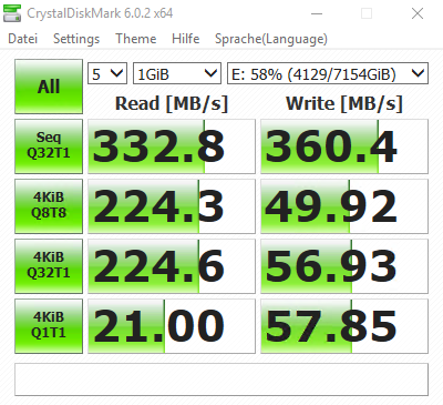

Jetzt aber zum Vergleich die 'alte' SSD im heutigen Zustand nach rund 8 Monaten Gebrauch als File-Server:
Ein kurzer Kopiertest auf 'ne NVMe sagt, dass die Werte in etwa stimmen. Mehr als maximal 400MB/s hatte der Kopiervorgang nicht angezeigt. Sowas aber auch. Woran das wohl liegt?
Das soll mich jetzt nicht stören, aber solch einen Leistungsabfall hatte ich bei einer SSD aus dem Business-Segment nicht erwartet.
